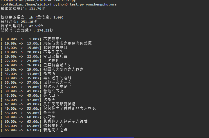

三、运行测试
可在浏览器上任意下载一个音频文件
将音频放入测试脚本的同级目录进行测试,脚本可自动检测语言
python3 test.py youshengshu.wma
好像识别不是很准确
性能限制,模型太小了,精度不高 :melting_face:
