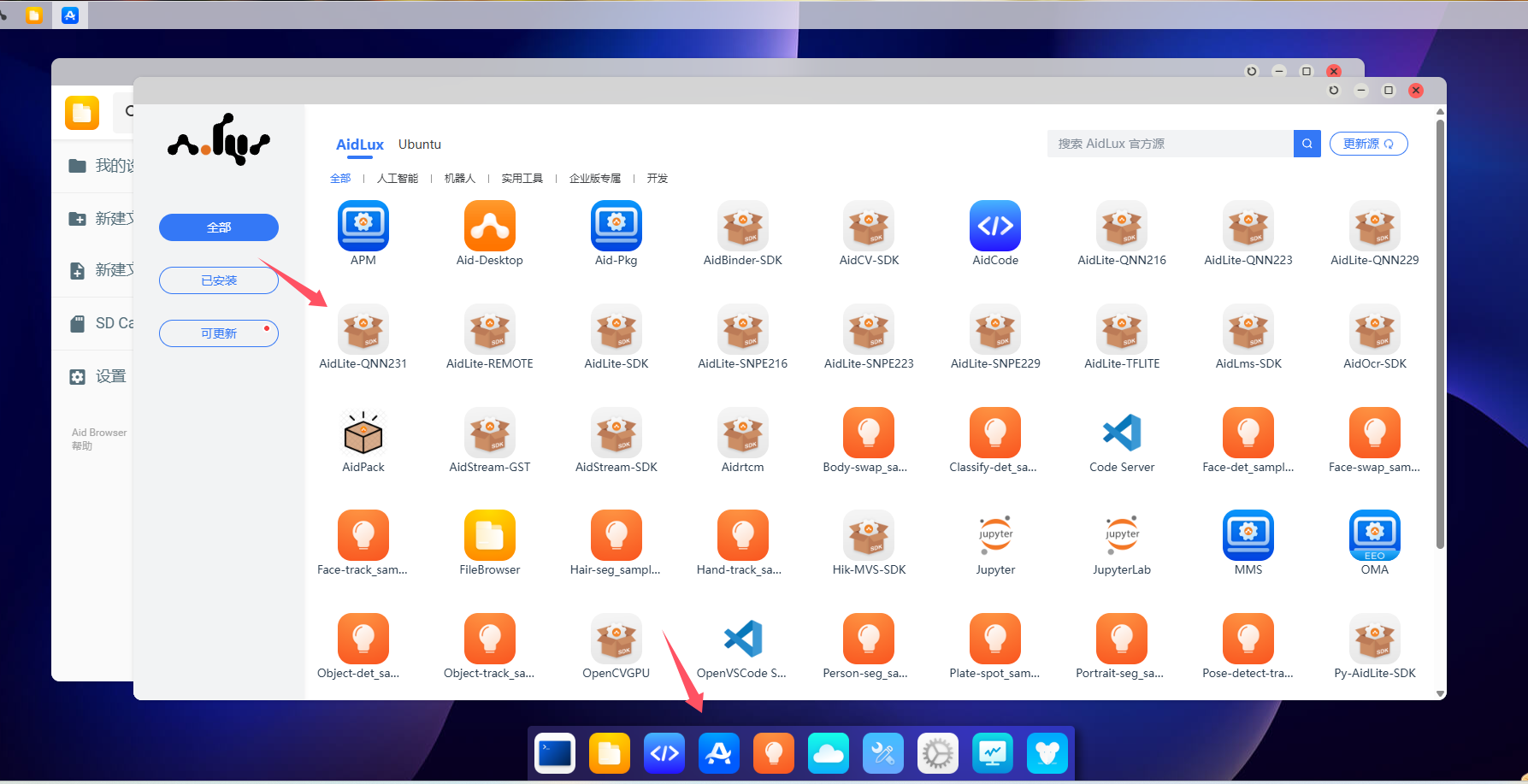

1.应用中心下载aidlite-qnn231
设备运行后,点击桌面应用中心(A字图标),找到aidlite-qnn231,下载安装。

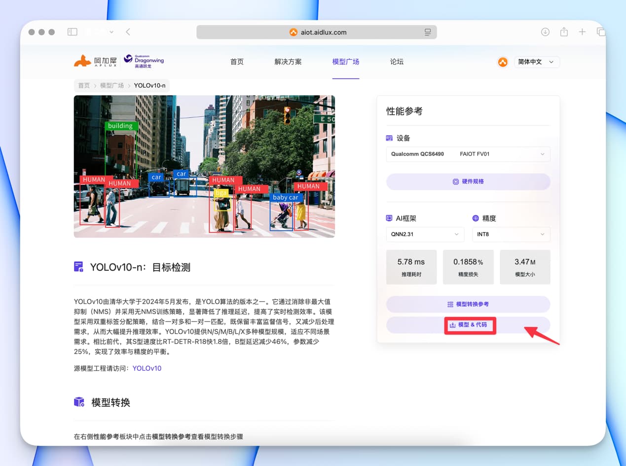

2.从model farm获取转换过的yolov10模型和脚本
在aiot.aidlux.com模型广场搜索yolov10-n,点击右下角下载模型和代码。
将下载好的模型文件放入aidlux目录下。(可通过ssh传输,也可以打开文件浏览器,直接拖动放入)

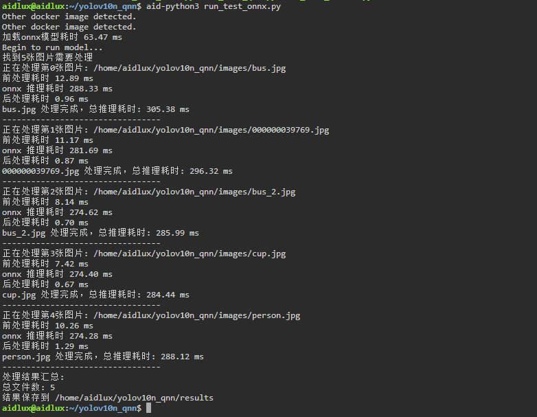

5.测试直接使用onnx模型推理
执行aid-python3 run_test_onnx.py.py,直接使用onnx模型推理。
可以看到,用常规方式进行推理,平均推理用时均接近300ms。

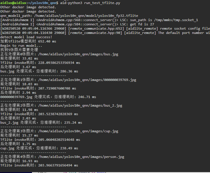

再执行aid-python3 run_test_tflite.py,使用tflite推理速度仍在200ms以上。

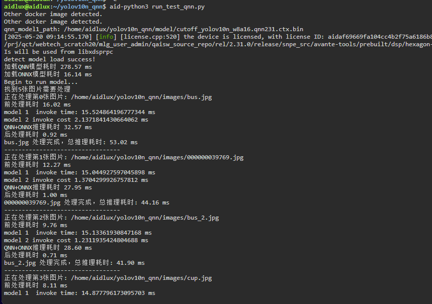

6.使用qnn推理,并调用aidlux的npu加速能力

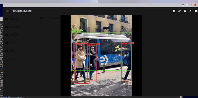

执行aid-python3 run_test_qnn.py
可以看到推理速度大幅提高,仅用50ms左右就可以完成推理,较常规方式200-300ms的速度有大幅提升。
