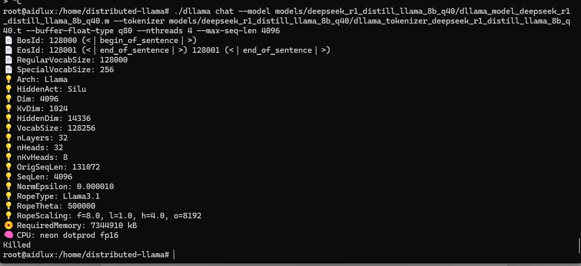

通过如下命令单节点运行模型, --model 、--tokenizer分别选择指定路径下的模型、分词器, --buffer-float-type、--nthreads 、--max-seq-len分别设置量化精度、线程数与序列长度限制。
./dllama chat --model models/deepseek_r1_distill_llama_8b_q40/dllama_model_deepseek_r1_distill_llama_8b_q40.m --tokenizer models/deepseek_r1_distill_llama_8b_q40/dllama_tokenizer_deepseek_r1_distill_llama_8b_q40.t --buffer-float-type q80 --nthreads 4 --max-seq-len 4096
可以发现设备性能不足以带动8b模型

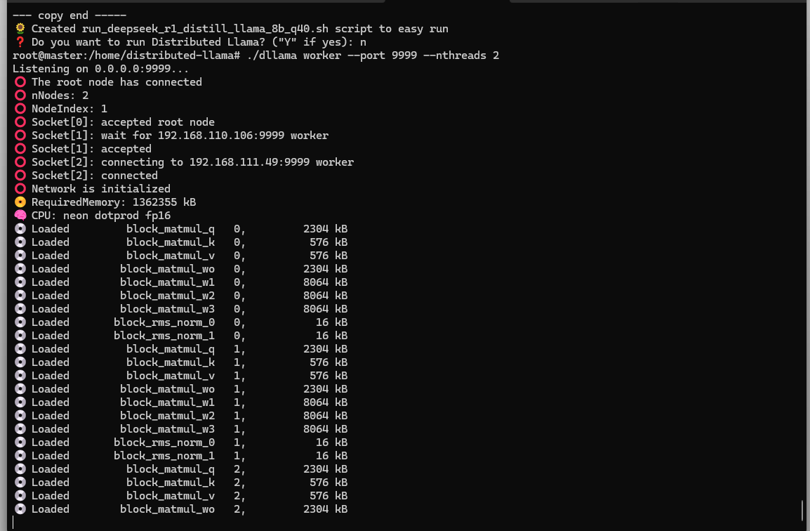

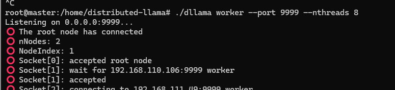

./dllama worker --port 9999 --nthreads 8
挑选一个节点(例:192.168.110.106)作为根节点,启动模型。

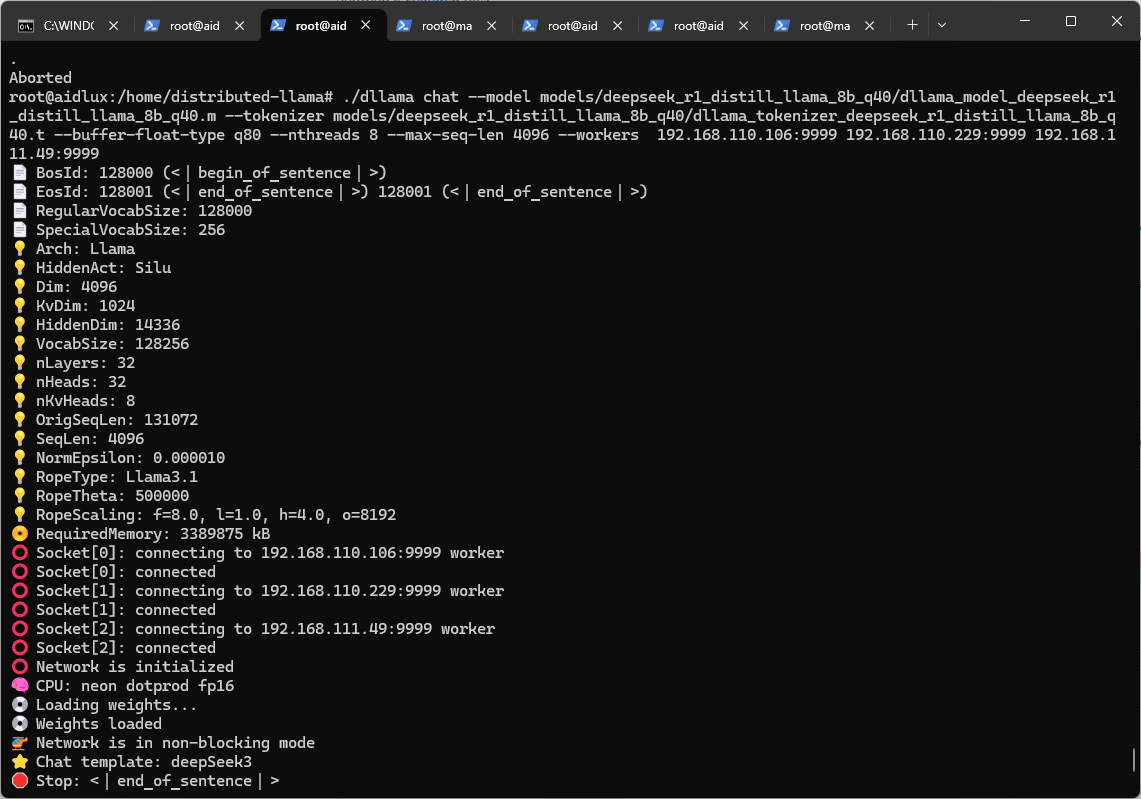

./dllama chat --model models/deepseek_r1_distill_llama_8b_q40/dllama_model_deepseek_r1_distill_llama_8b_q40.m --tokenizer models/deepseek_r1_distill_llama_8b_q40/dllama_tokenizer_deepseek_r1_distill_llama_8b_q40.t --buffer-float-type q80 --nthreads 8 --max-seq-len 4096 --workers 192.168.110.106:9999 192.168.110.229:9999 192.168.111.49:9999
(Tips: --workers 后面替换为自己的节点IP)
子节点开始加载模型,加载完成后根节点显示各项信息

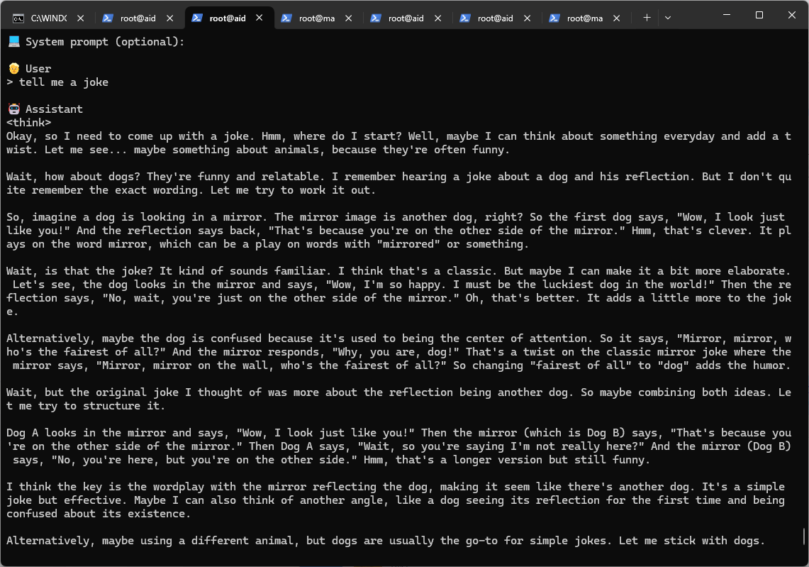

根节点运行模型,跳出对话框代表模型已运行
