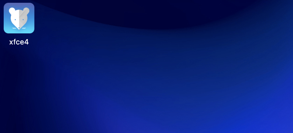

使用命令行或者在应用中心下载安装xfce4。
在Android移动设备或平板上显示

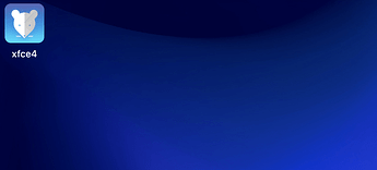

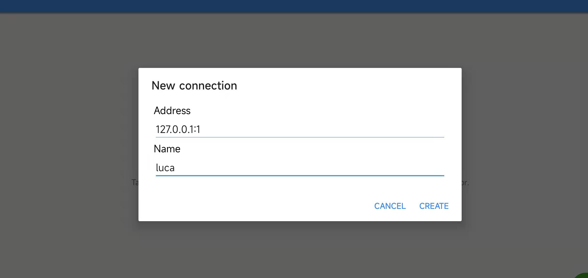

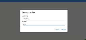

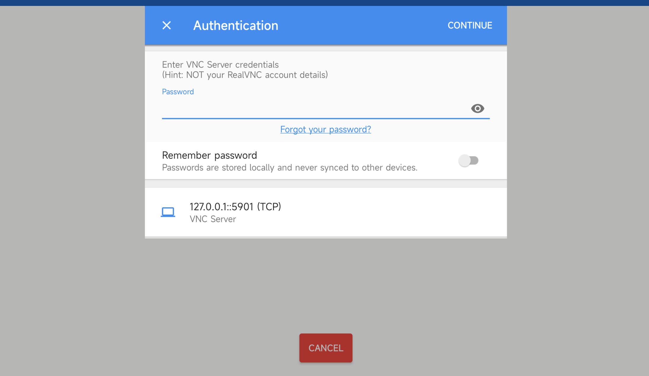

新建一个客户端,输入默认打开的端口127.0.0.1:1,名称任意取一个。

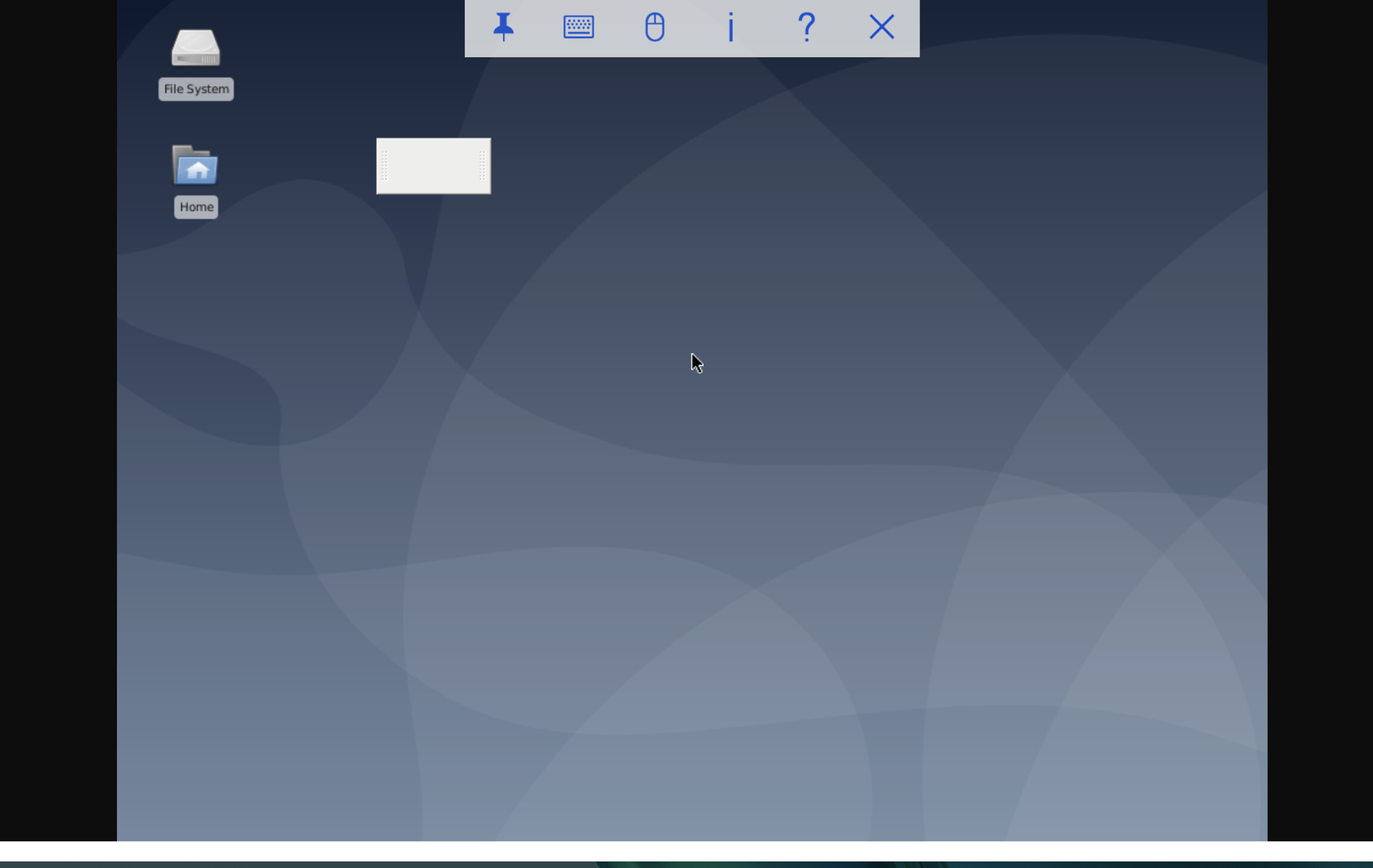

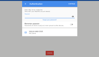

输入xfce4远程登录密码

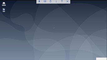

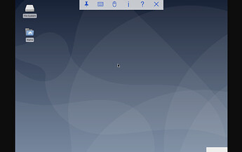

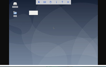

就可以正常浏览桌面了。

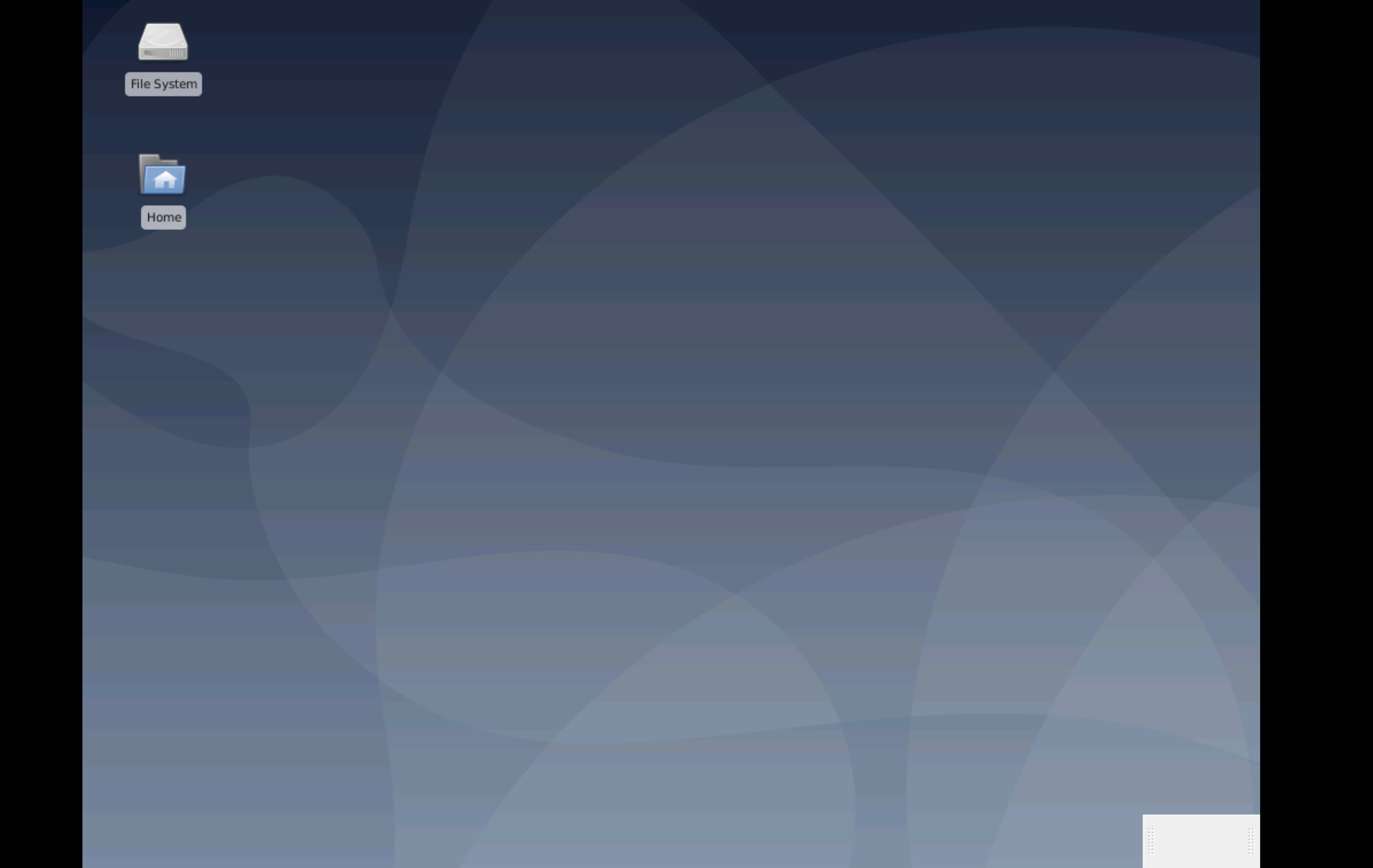

在电脑上显示和手机同理,需要找到一个电脑的客户端,地址需要改成aidlux的局域网地址,我在macbook上使用的是Jump Desktop。
这里可以给大家安利一个macbook软件的网站:MacWk - 精品mac软件下载。:winking_face_with_tongue:
效果如下:

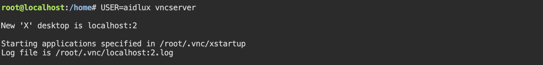

如何增加一个界面

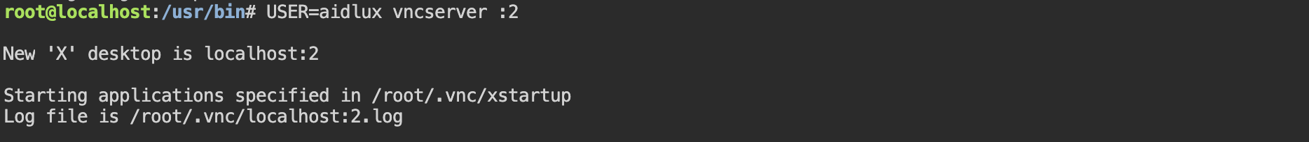

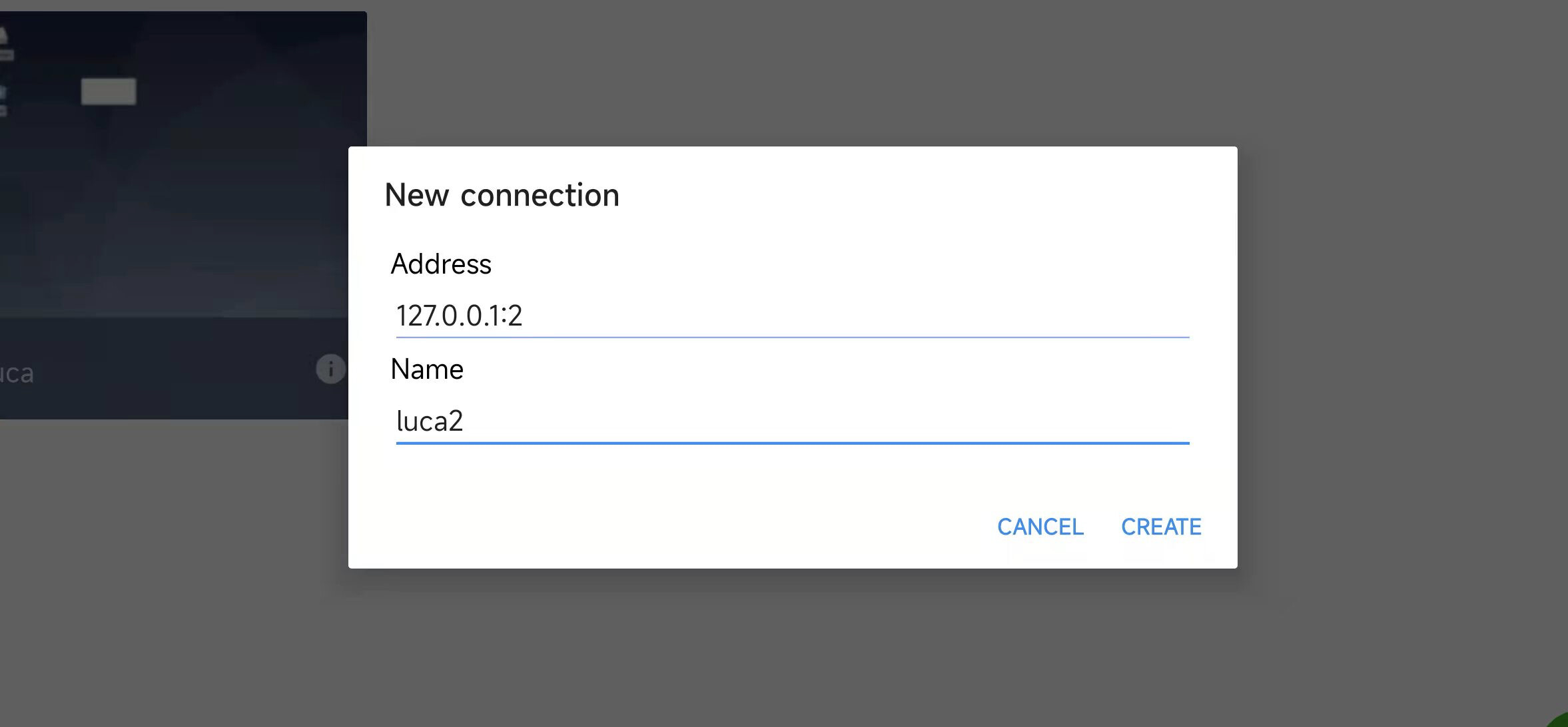

直接在命令行中设定USER并使用vncserver命令。

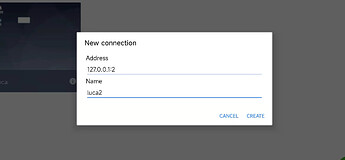

命令执行成功,我们再建一个客户端试试。
读取成功!

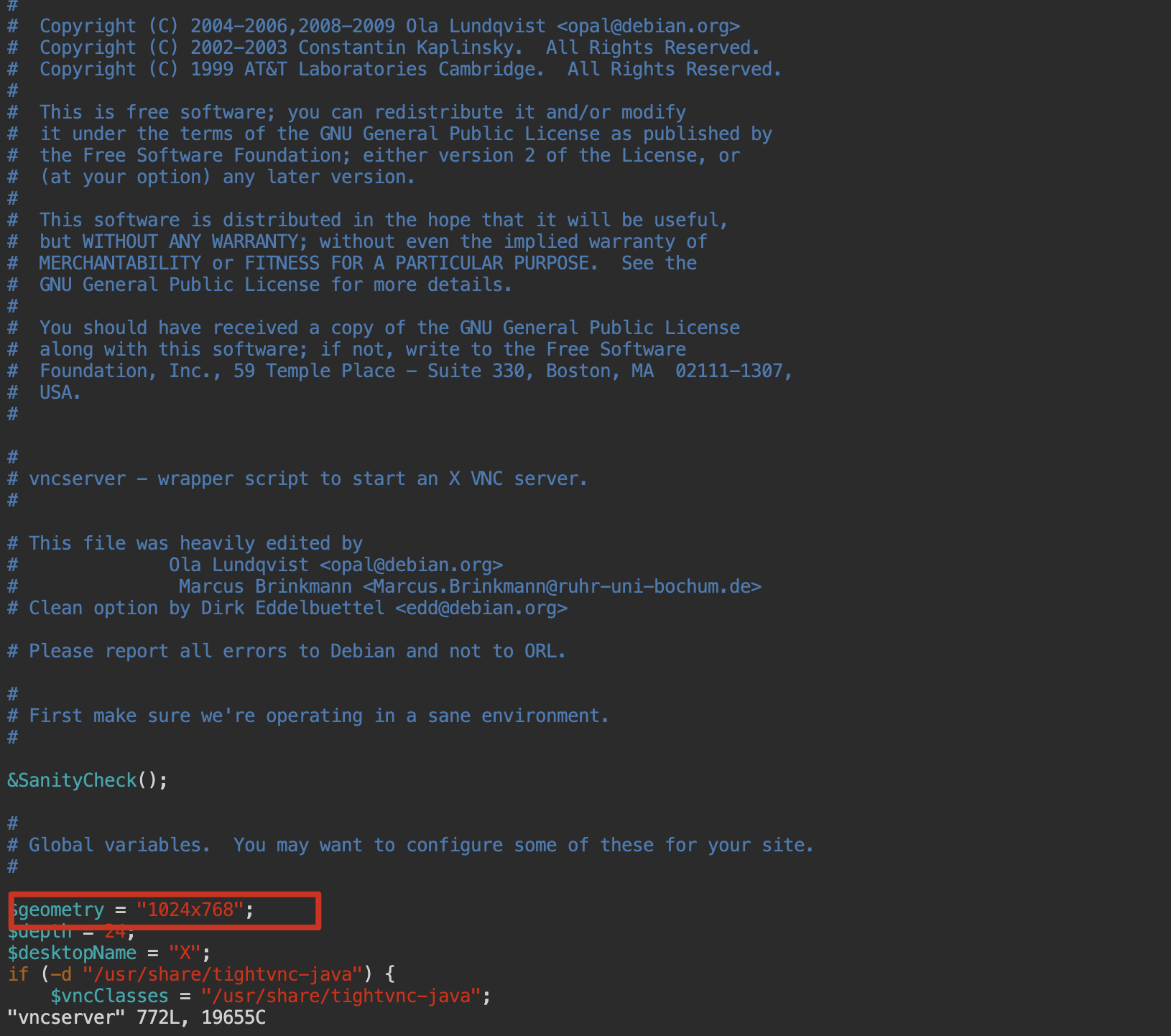

如何修改显示的分辨率
这时候我们发现显示的xfce4的桌面还是有点模糊,我们可以去调整分辨率。
进入到/usr/bin/,找到vncserver,找到geometry=“1024x768”,并调整它,比如1920x1080。
重启一个界面
大功告成

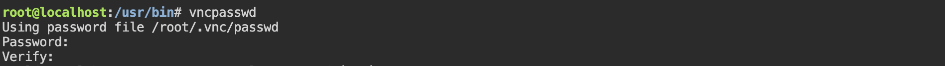

如何修改远程登录密码
使用vncpasswd命令
