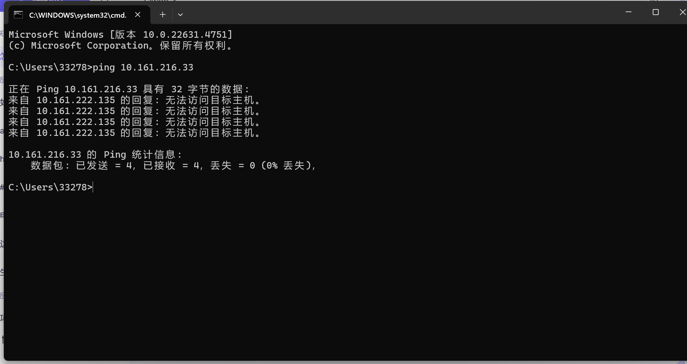

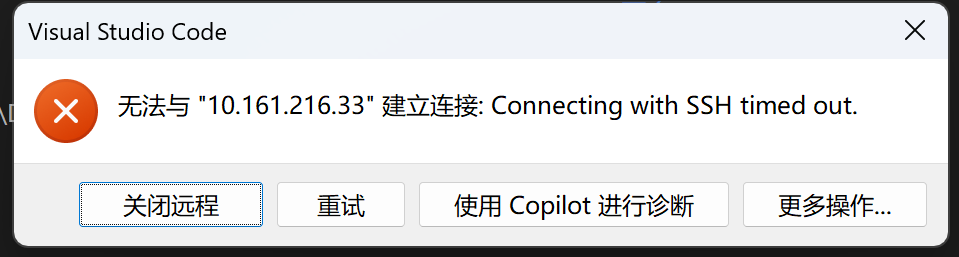

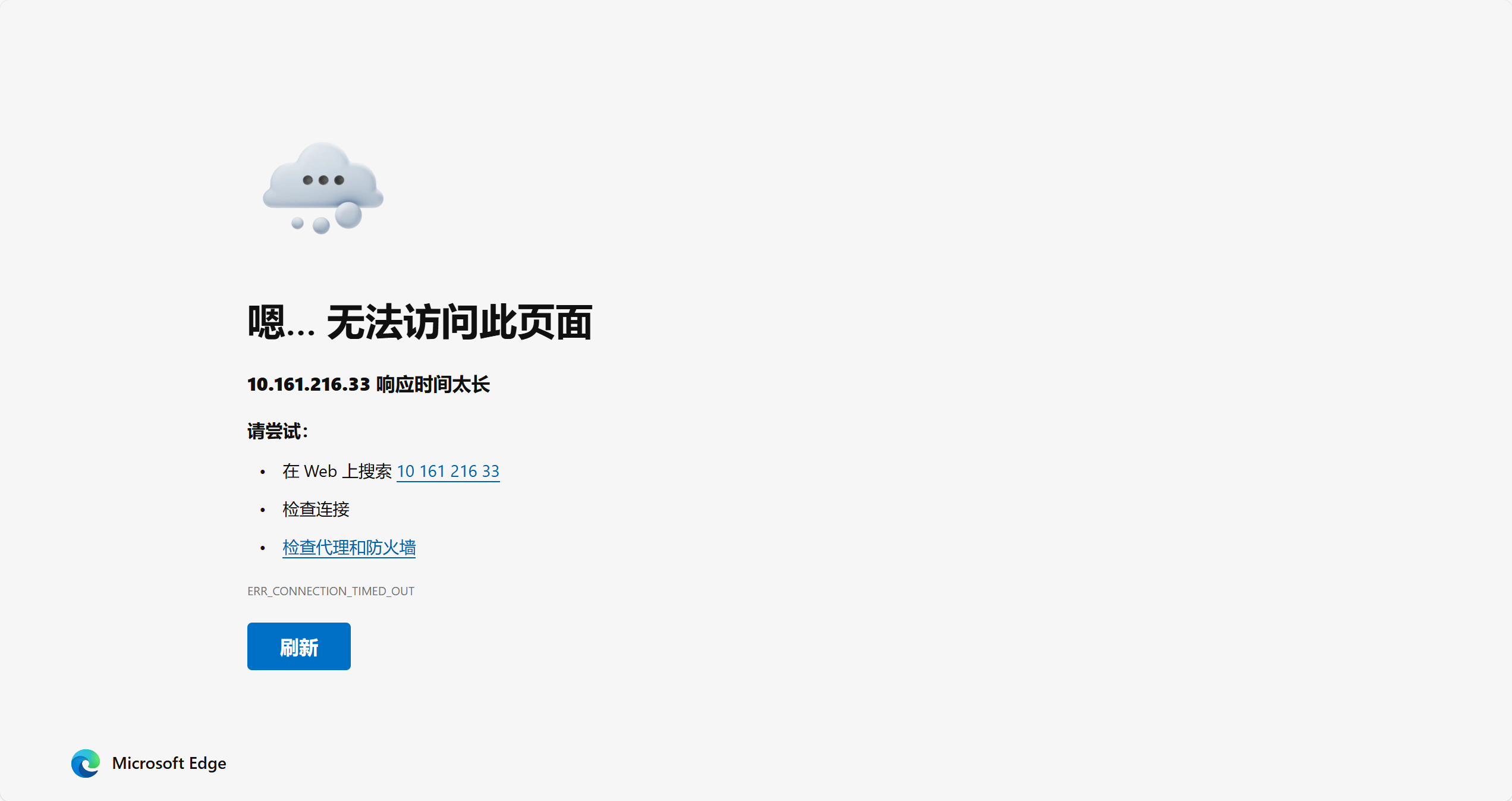

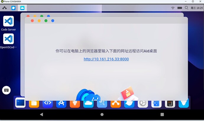

vscode无法远程连接,按照教程做的,ping了一下发现无法访问目标主机是什么问题?(在同一局域网下,sc171v2)
是家庭环境还是公司环境呢,一般家庭的网络很少会用到10.的网段?如果是公司网络,有可能是公司内的网络策略的问题。如果没有这些情况,可以先查看一下通过拷屏软件在AidLux中能否连接其它网络设备。
使用的是学校校园网
嗯嗯,那再试试AidLux里面能否连接到外面。如果能访问,那就是有可能网络相关设置不匹配。

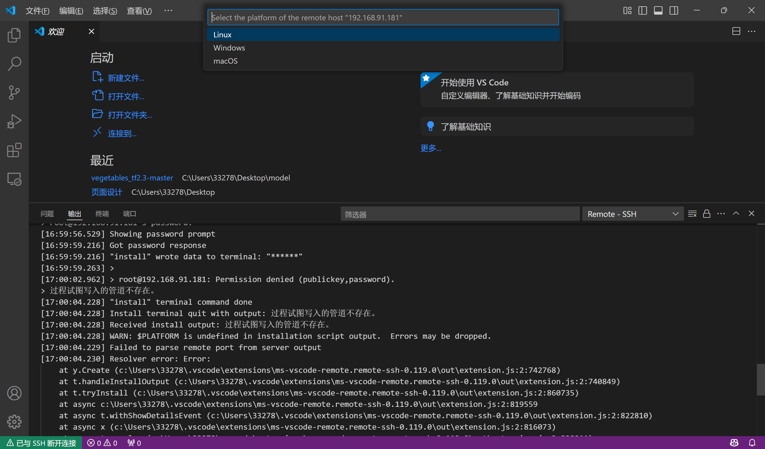

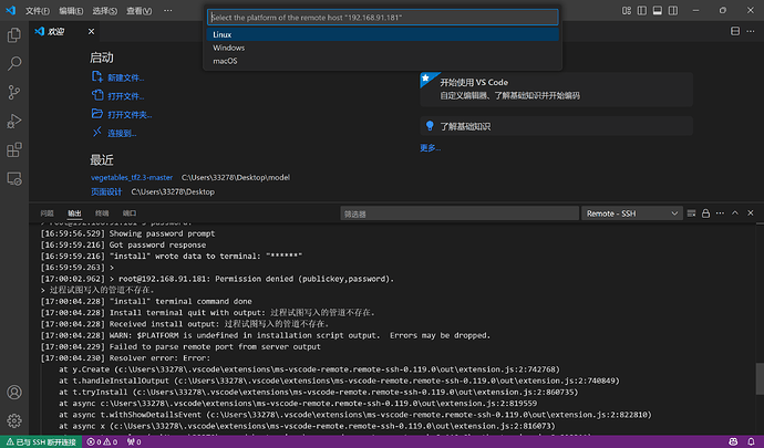

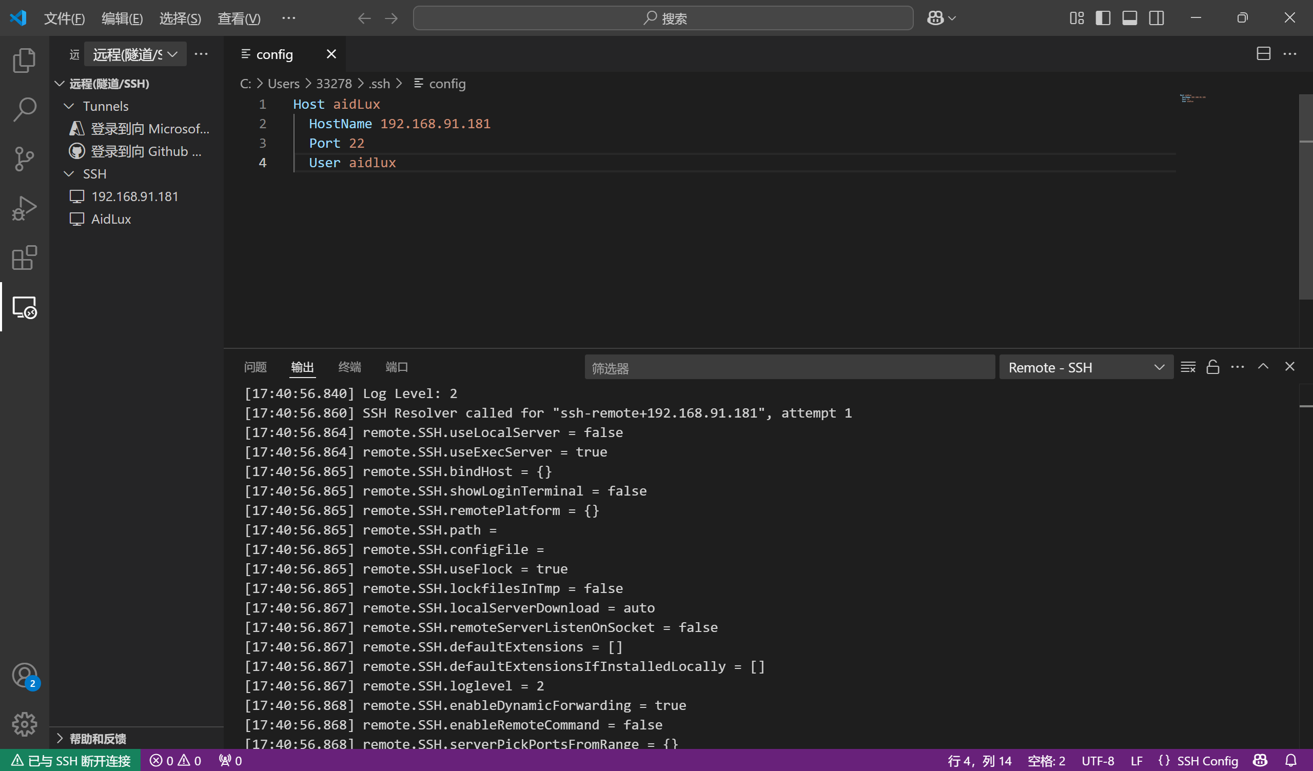

我该用了手机热点,现在电脑成功在浏览器上进入了aidlux,但是vscode还是连接不上,密码好像要输入三次,请问这个密码不是aidlux吗?
你用的root登录ssh的吗?试试 aidlux/aidlux
这样吗,还是不行
连接成功了,谢谢
