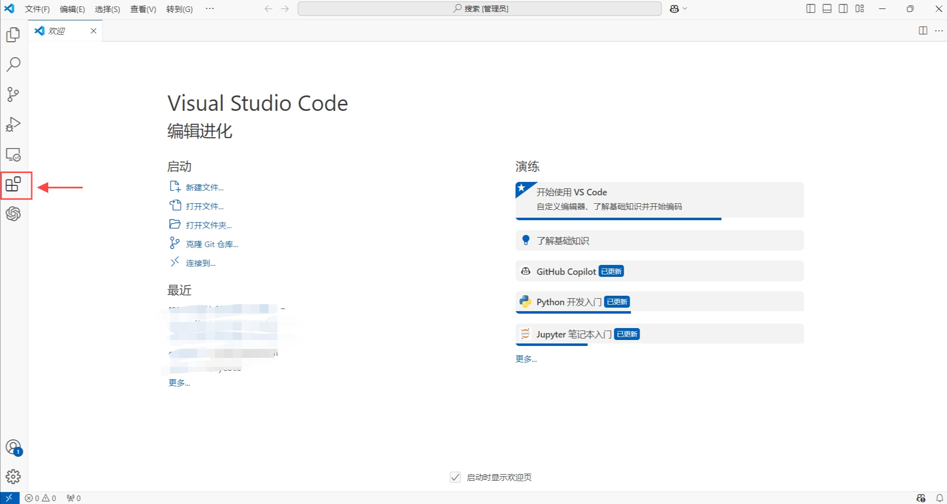

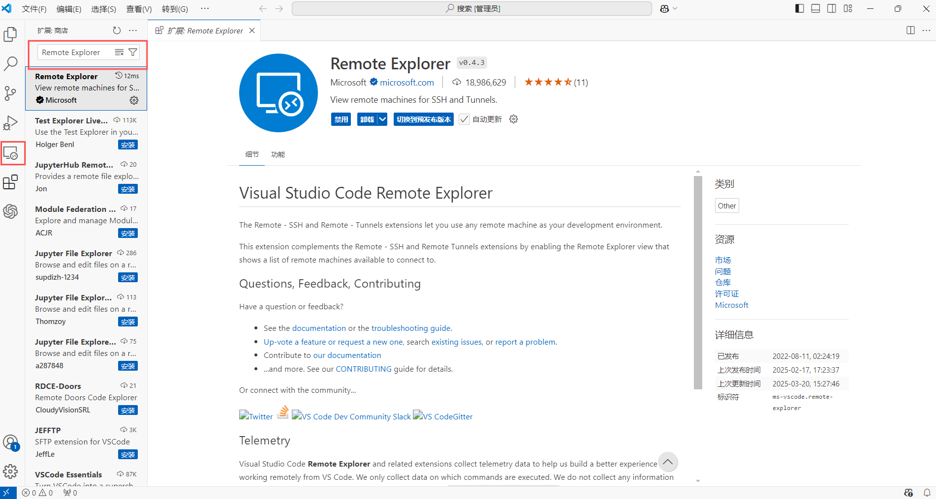

二、安装Remote-SSH
打开VSCode,点击左侧扩展(Extensions) 菜单,输入Remote-SSH ,点击安装
安装完成后,左侧会出现一个新的图标Remote Explorer

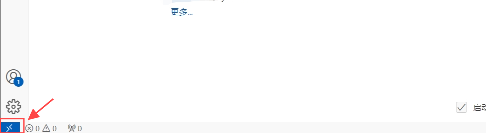

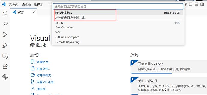

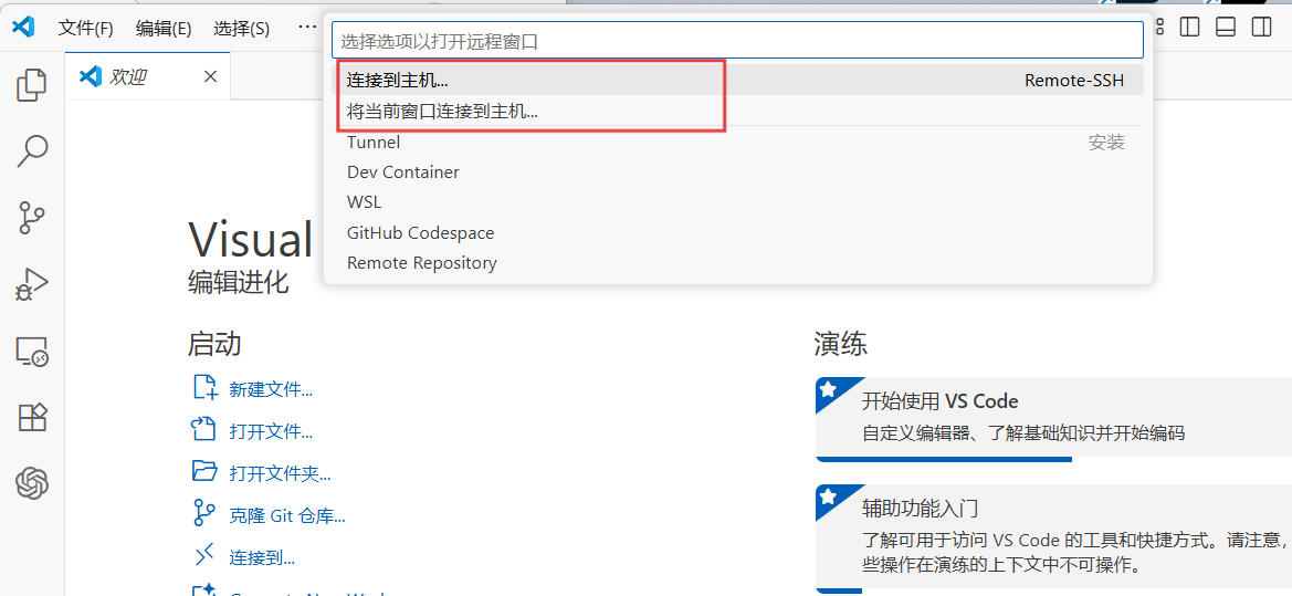

点击左侧Remote Explorer 的SSH TARGETS的添加按钮或VSCode左下角打开一个远程窗口(Open a Remote Window)

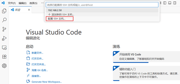

输入需要远程连接的AidLux设备IP,查看设备IP地址 [可点击链接查看方法]
回到VSCode中,选择Connect to Host 或者Connect Current Window to Host ,二者都可

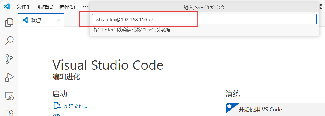

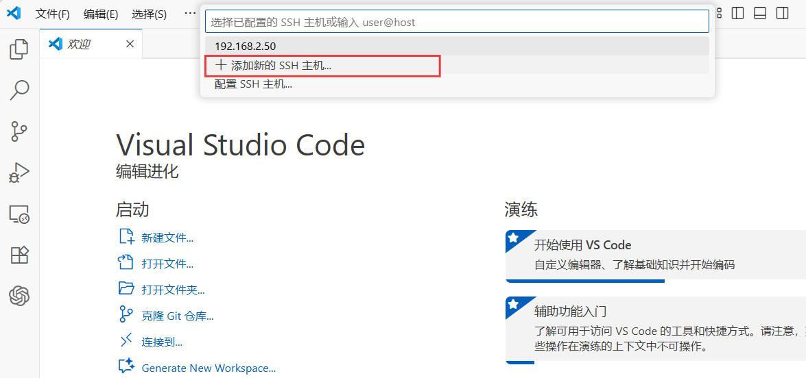

弹窗后点击 “添加新的SSH主机” 来添加被连接的新设备
直接输入:
ssh aidlux@192.168.110.77
# 仅为参考示例,实际请输入自己的设备ip

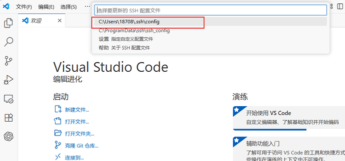

选择路径,更新到的SSH配置文件
或者 之前选择Open SSH Configuration File (配置SSH主机)
加入以下内容:

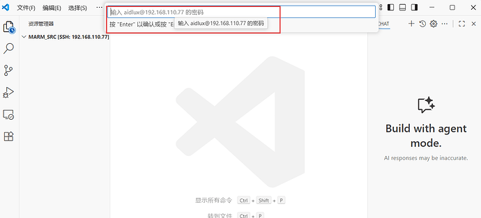

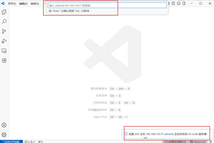

添加主机后点击右下角连接

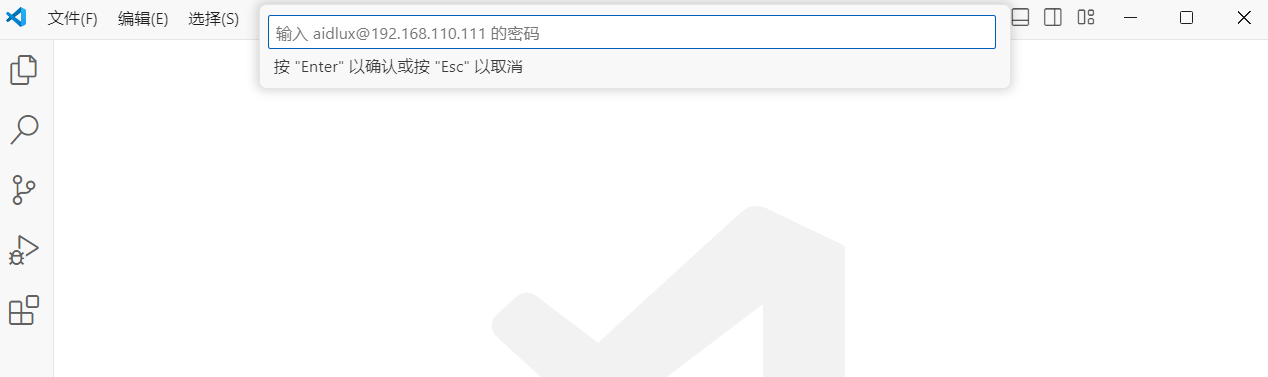

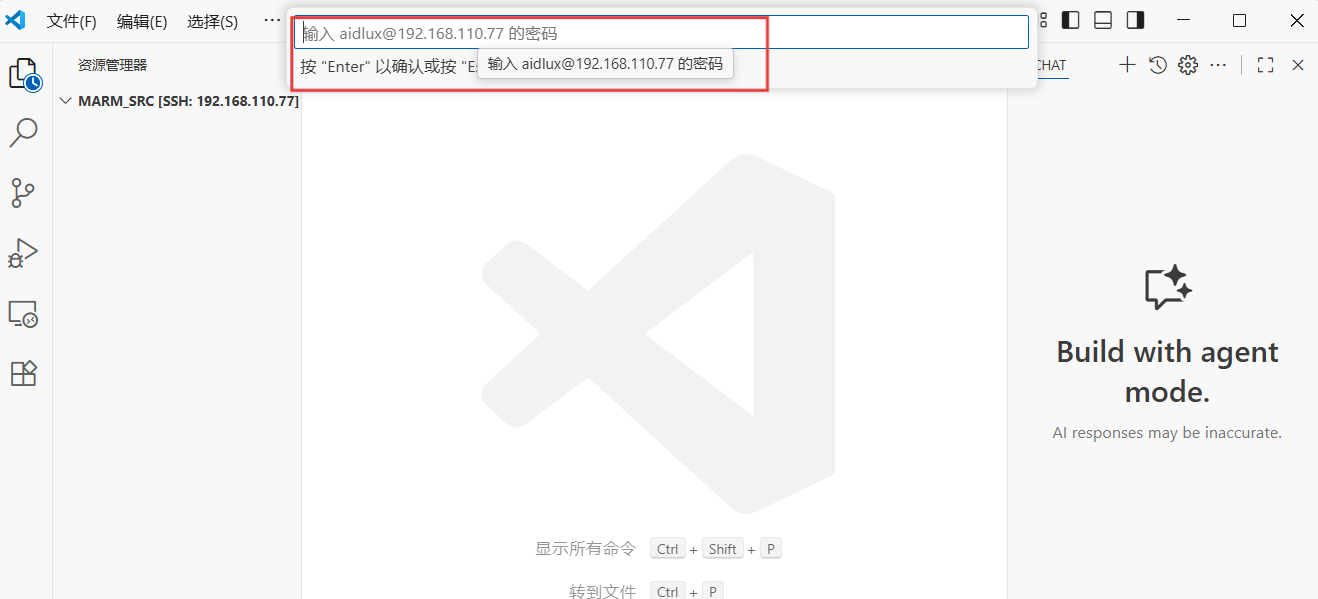

根据提示输入密码,AidLux默认密码为: aidlux

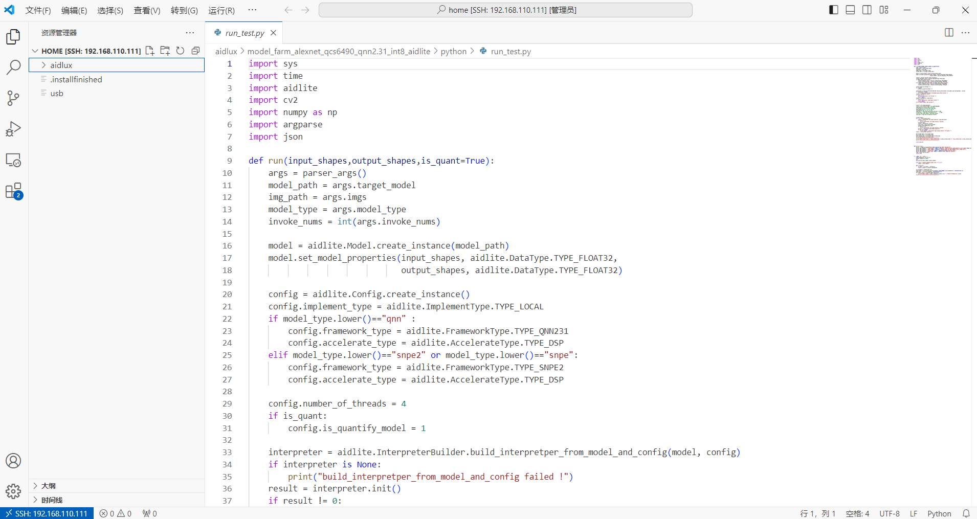

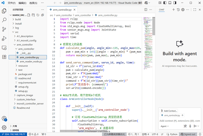

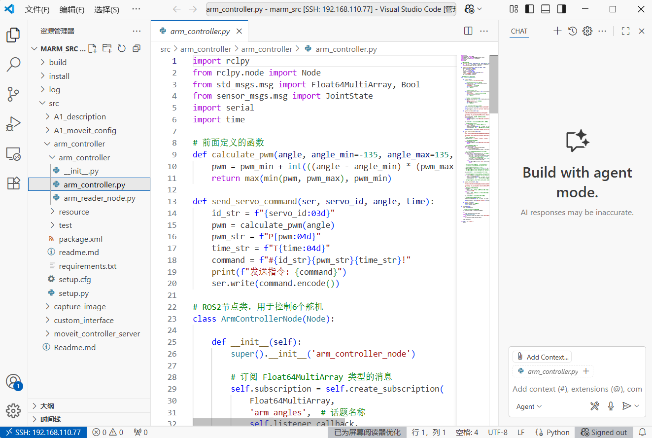

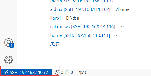

连接到设备后,左下角会显示设备ip

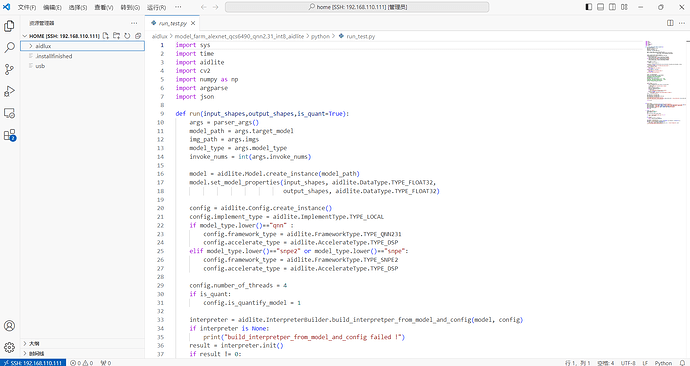

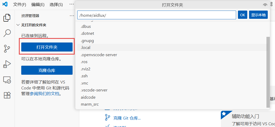

连接后可寻找到自己的项目
再次提示输入密码,密码依然是:aidlux
由此可以远程对自己的项目进行修改了

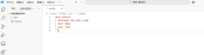

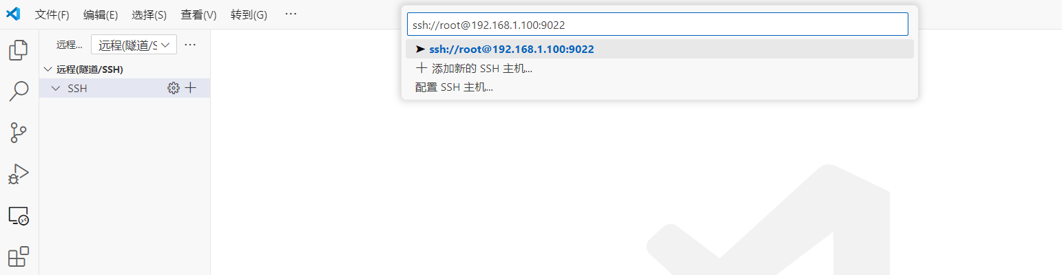

根本不行啊。都按照其操作了 。如图所示:
1。
我的远程控制我电脑虚拟机的Ubuntu系统都没问题,。而且我用edge浏览器的浏览器模式访问也不行,
Host Aidlux
HostName 192.168.0.106
Port 9022
User root
IP用自己的
如果是Linux版,加端口号,否则连接失败,例如:ssh aidlux@192.168.111.86 -p 2222
