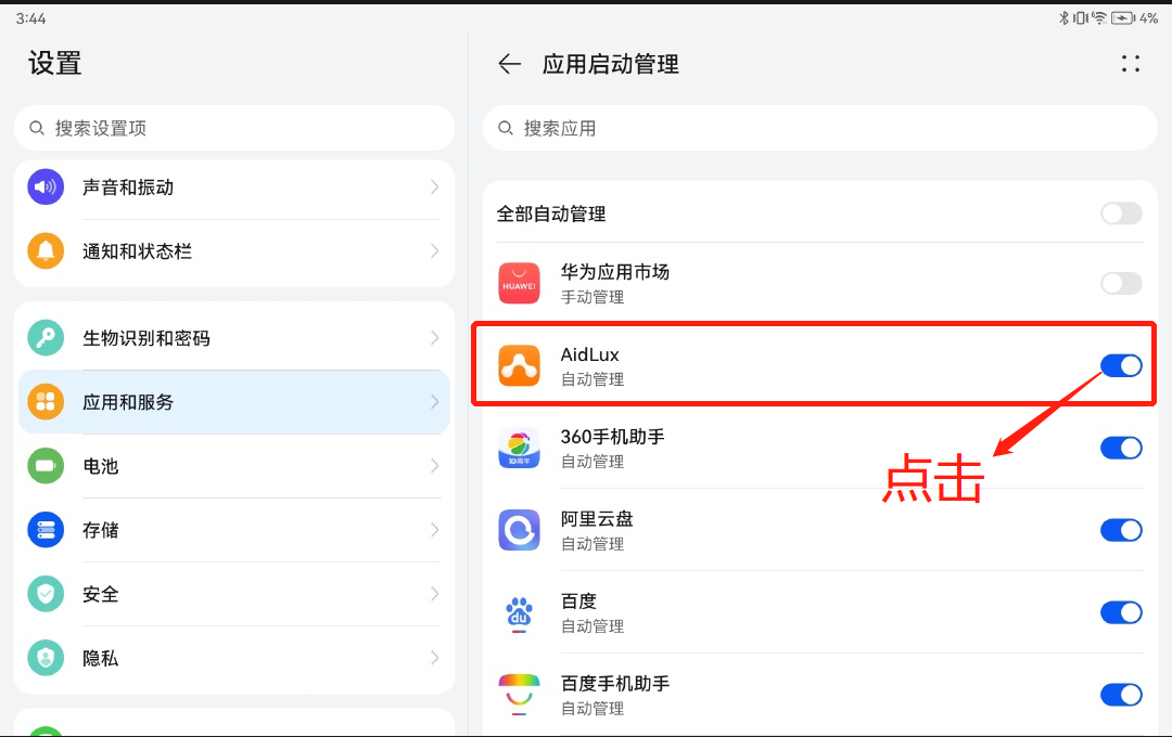

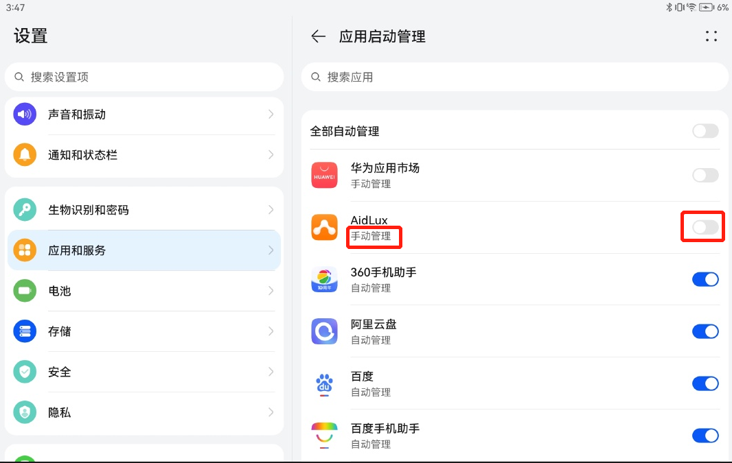

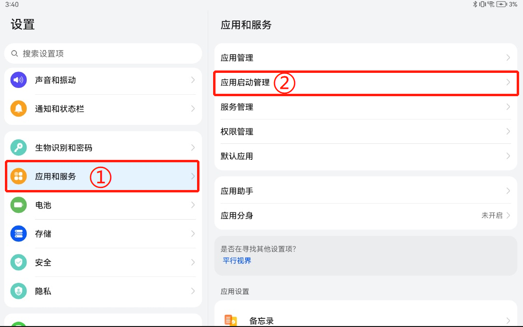

第一步:点击设置——应用和服务——应用启动管理:

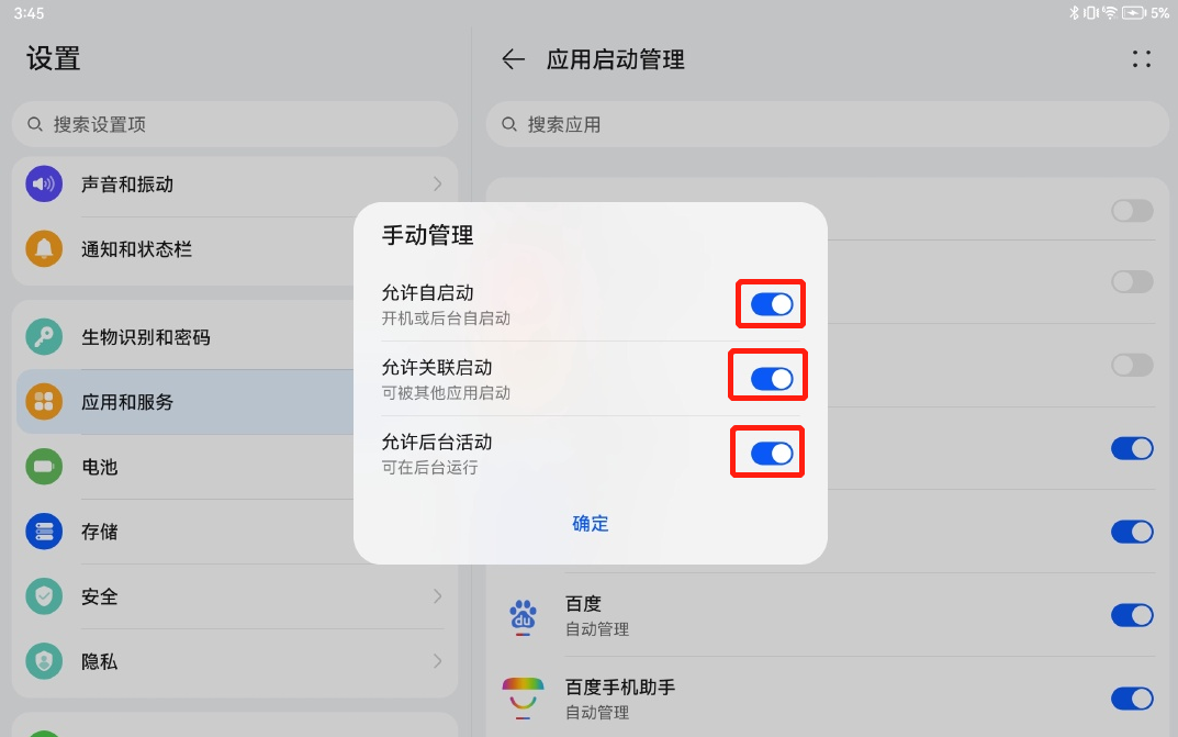

第二步:将AidLux设置为手动管理
同时打开允许自启动,允许管理启动,运行后台运行:
设置后的状态,AidLux的下标签为手动管理,蓝色滑动按钮变为灰色:

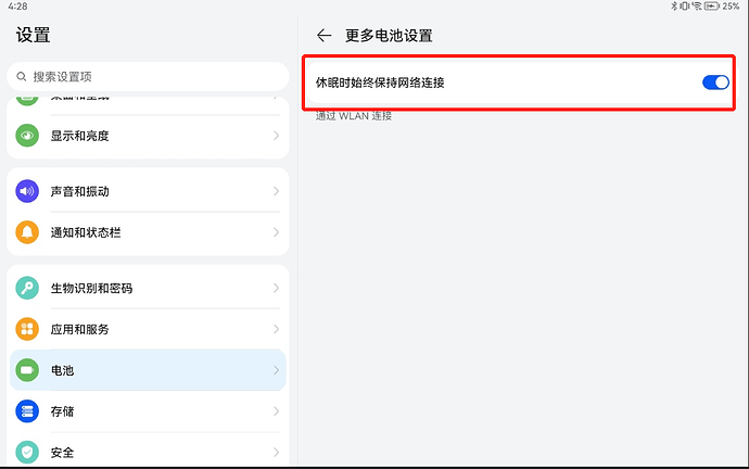

第三步:设置电池——更多电池设置
打开休眠时始终保持网络连接

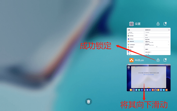

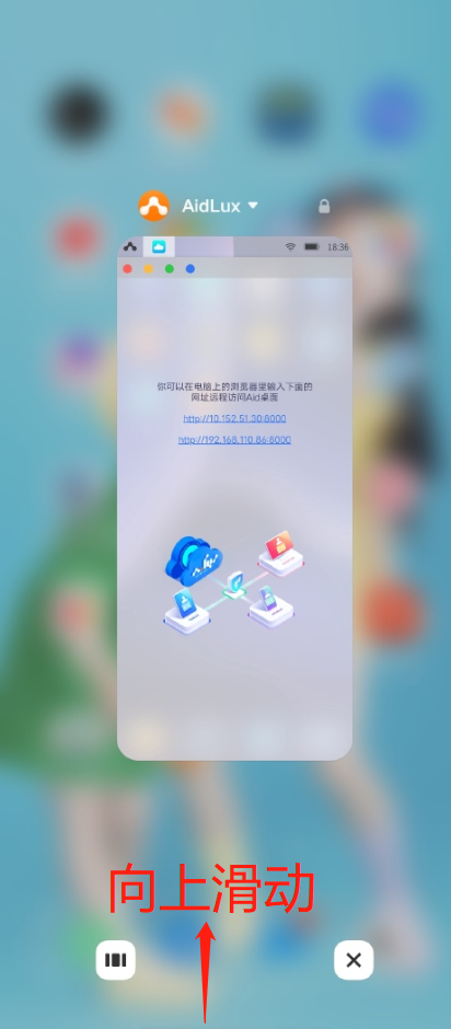

从屏幕下方向上滑动,进入多任务管理
选中AidLux,将其向下滑动,然后就会锁定,并且出现锁定符号

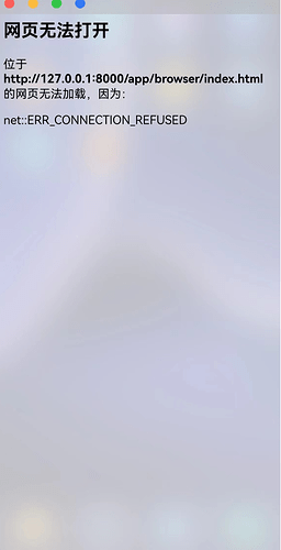

提示:如果你的系统出现下面的情况,不用担心,按照下面的进行操作即可
需要执行以下命令:
root 设备,用 su 执行:
su -c "/system/bin/device_config put activity_manager max_phantom_processes 2147483647"
su -c "/system/bin/device_config set_sync_disabled_for_tests persistent"
非root设备,用adb执行:
adb shell "/system/bin/device_config put activity_manager max_phantom_processes 2147483647"
adb shell "/system/bin/device_config set_sync_disabled_for_tests persistent"

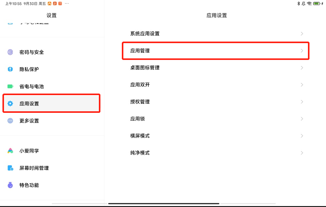

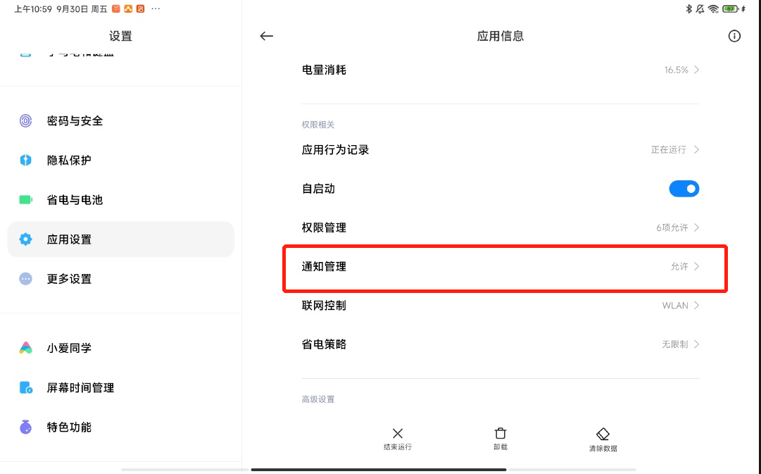

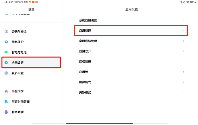

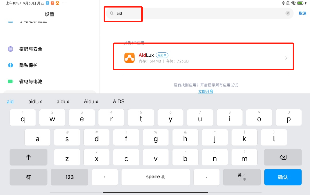

第一步:点击设置——应用管理
搜索aidlux应用——点击进入关于aidlux的应用设置
第二步:自启动设置,蓝色标识开启

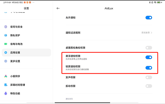

第三步:打开允许通知
按照下图,分别打开悬乎通知权限和锁屏通知权限

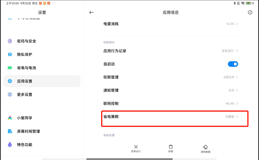

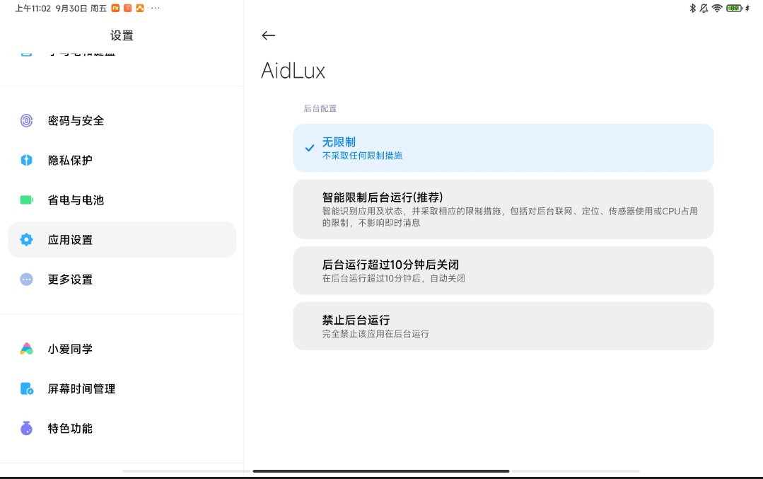

第四步:省电策略——更改为无限制

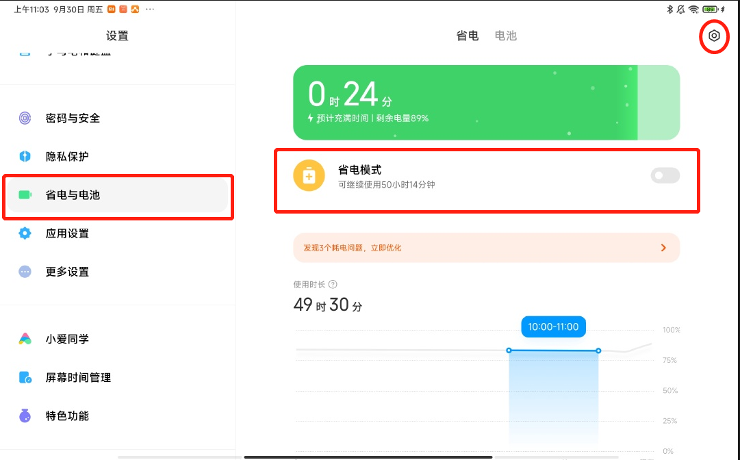

第五步:省电与电池——不要开启省电模式,否则系统会在后台关闭掉aidlux,如果你需要长时间使用aidlux并让其保持后台运行,需要将此设置修改为灰色
点击上图右上方的设置进入下一步,将锁屏后断开数据和锁屏后清理内存设置为从不,这样可以保持你后台运行的服务长时间运行而不被断开
第六步:锁定应用后台运行
从屏幕下方向上滑动,进入多任务管理

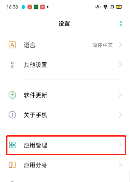

第一步:点击设置——应用管理——应用列表

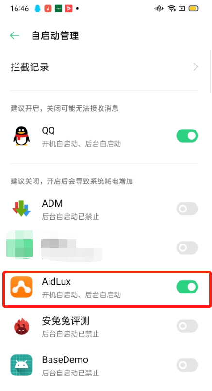

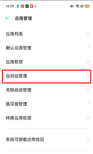

第四步:应用管理——自启动管理
绿色表示允许自启动

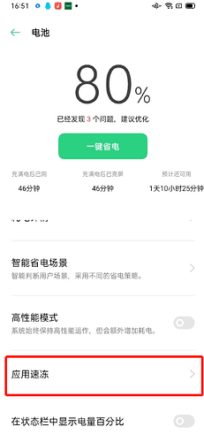

第六步:关闭应用速冻功能
如果开启AidLux的应用速冻功能,会导致你的服务在后台运行的时候因为锁屏或耗电量过大而意外中断,所以需要关闭系统的该功能,灰色表示关闭

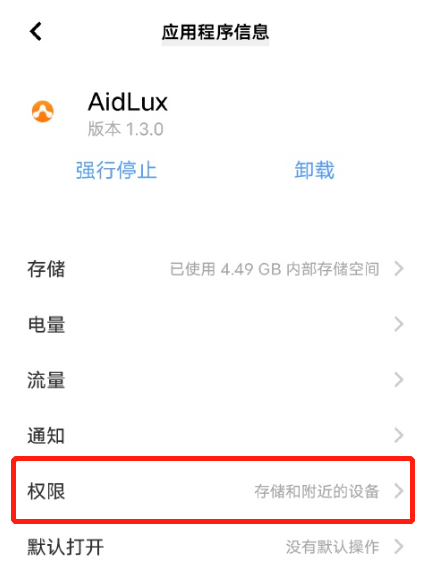

第一步:点击设置——应用与权限
第二步:点击进入关于aidlux的应用设置

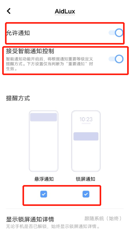

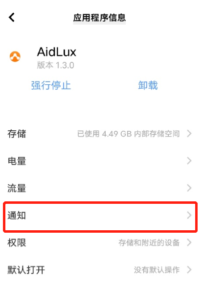

第三步:允许通知
允许通知

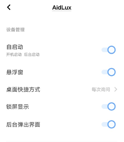

第四步:后台运行,打开权限——单项权限设置
分别打开:自启动,悬乎窗、锁屏显示、后台弹出界面的权限如下图

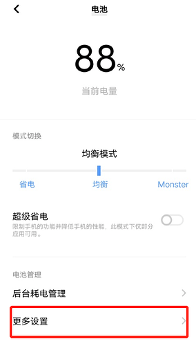

第五步:电池设置
设置为均衡模式,关闭超级省电模式
再进入后台耗电管理——设置为允许后台高耗电
进入更多设置
