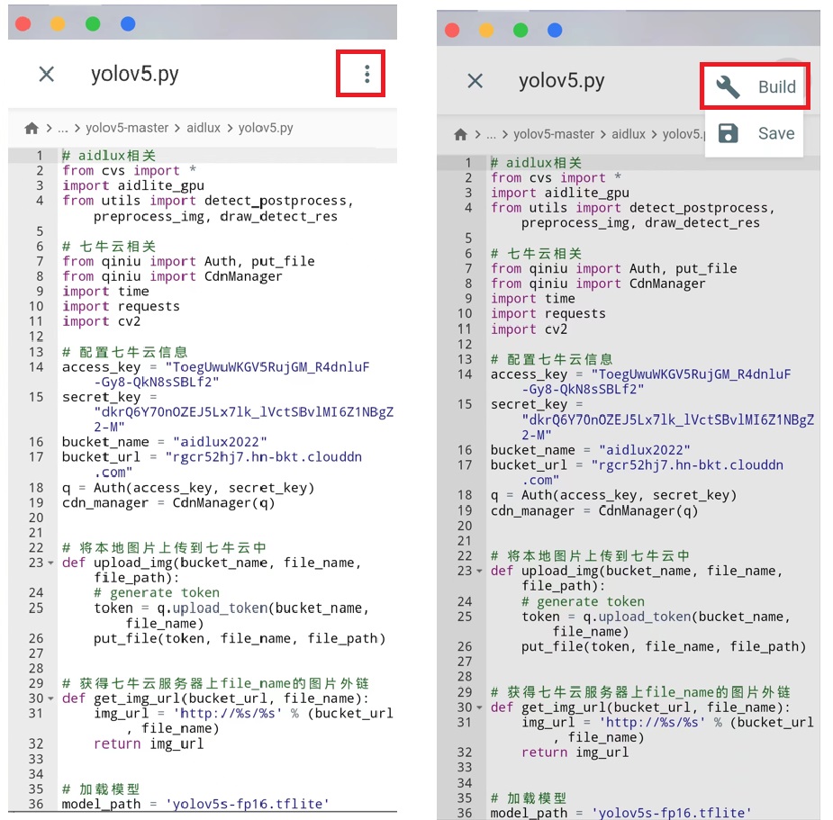

进入aidlux界面,找到文件浏览器,进入home/yolov5-master文件夹中,打开yolov5.py文件。
点击右上角的图标,选择“Build”。
进入代码的运行页面,选择左上角的坐标,点击“Run Now”。
即可启动整套代码,电脑端也能实时看到检测的画面。
