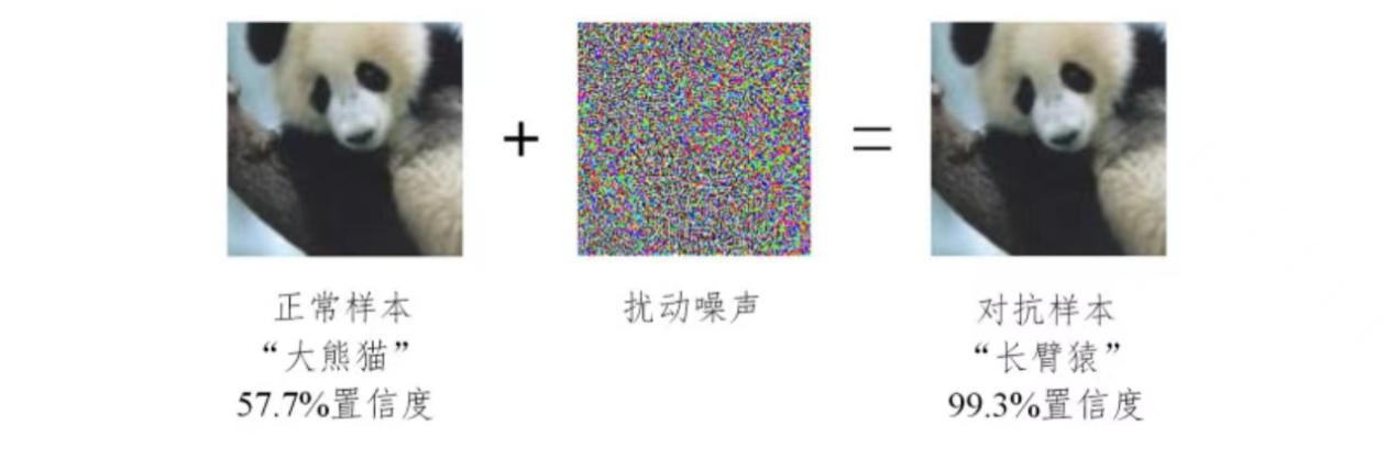

对抗攻击(adversarial attack)是AI安全方向的重要分支,其核心逻辑是在数据中增加一些微小扰动,在人类视觉系统无法察觉的情况下,使得算法模型对这些数据产生误判。其中被增加扰动的数据也称为对抗样本。
下面是一些直观的通过增加对抗噪声来让算法模型误判的例子:
在上图的熊猫图片中加入微小的对抗噪声,就能让AI模型将其误判为长臂猿。

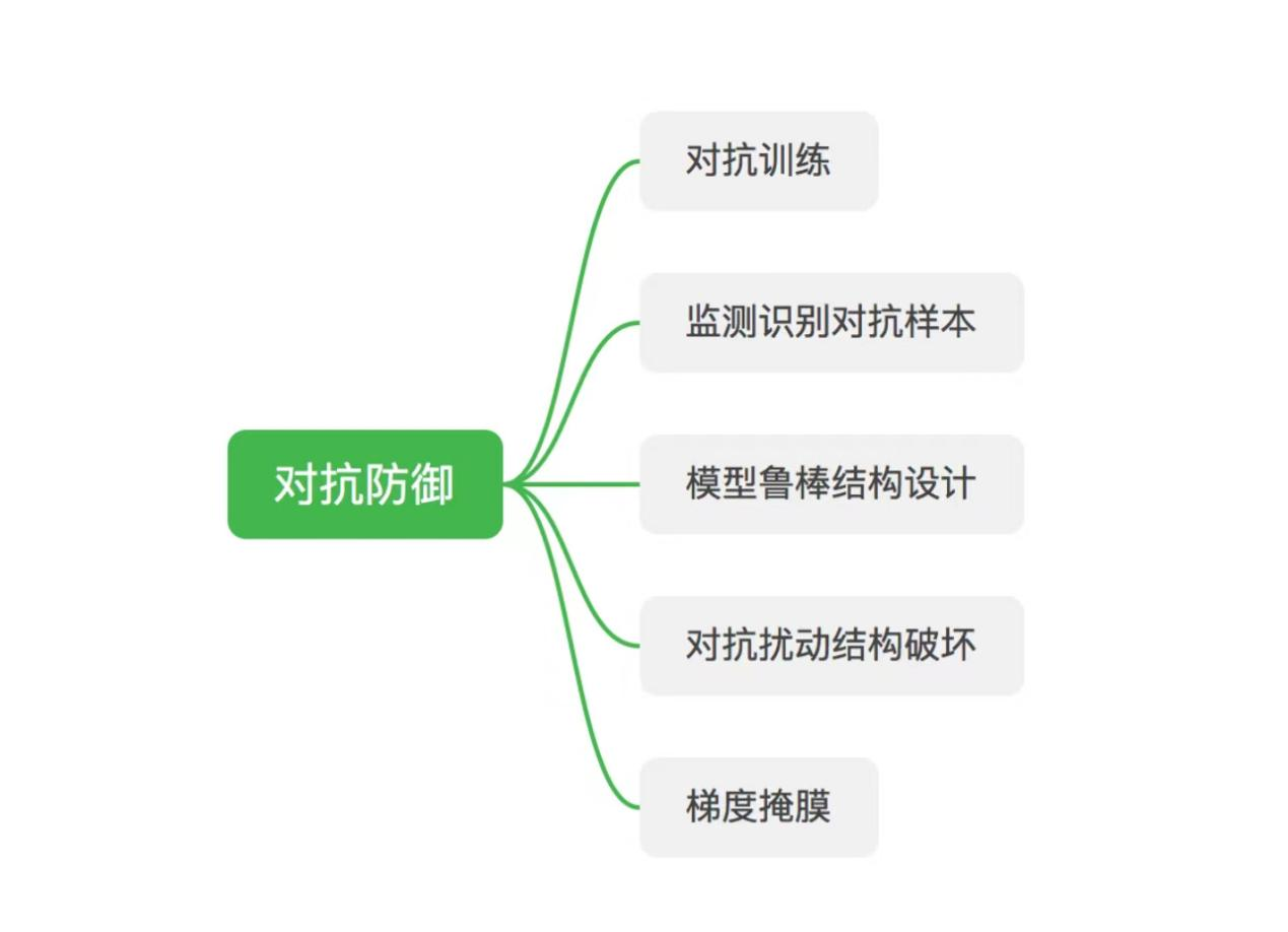

上面我们了解了对抗防御的场景应用,接下来我们再了解一下目前主流对抗防御的总体分支与逻辑:
其中对抗训练是指在训练过程中加入对抗样本,通过不断的学习对抗样本的特征,从而提升模型的鲁棒性。

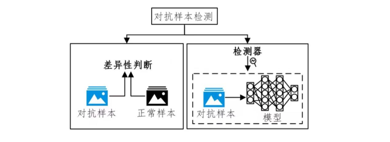

监测识别对抗样本顾名思义,在项目关键节点处,设置一些能够识别对抗样本的特种模型,从而提前预警对抗攻击风险。
模型鲁棒结构设计是指在模型中设计特定的滤波结构能够一定程度上增强模型鲁棒性,抵御对抗噪声。
对抗扰动结构破坏主要在数据流处理的时候使用,通过一些滤波算法,噪声结构破坏算法,噪声覆盖算法等策略,减弱对抗噪声的影响,使其不能对模型造成攻击。

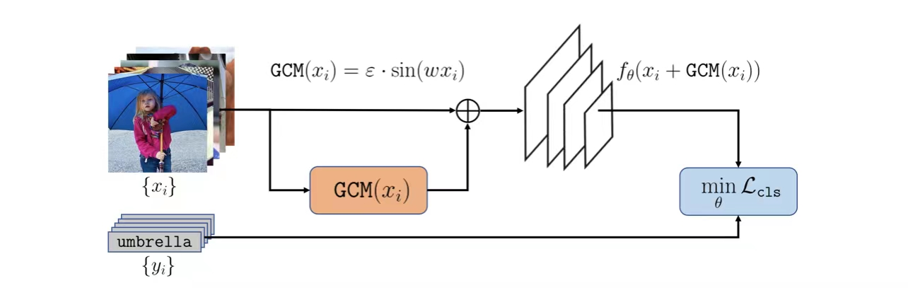

梯度掩膜则是在白盒对抗防御中非常高效的一种算法,因为其能掩盖真实梯度,从而能够使得白盒攻击算法失效。

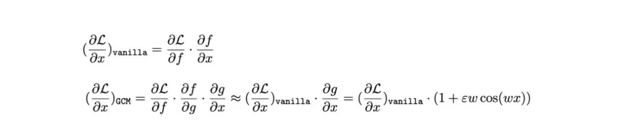

本章中在后面小节使用到的对抗防御方法主要是基于梯度掩膜的GCM模块。
GCM模块通过改造输入,使模型在前向测试时并不影响原来的结果,但是在进行梯度反向传播时,能隐藏原来的梯度,使得白盒攻击无所适从。
下图是加入GCM模块后的模型梯度反向传播图示:

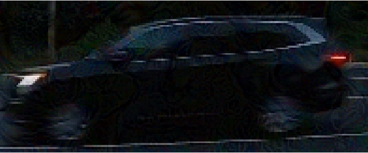

  1. 第一步:车辆检测,生成检测框里的车图片
首先找一张有关车的图片,我们通过yolov5找到图片中车的具体位置,再通过相关函数进行裁剪,提取车辆目标区域
我们试着利用模型判断这个车的类型
  1. 生成对抗样本
可以看到加入了很多的噪声
可以观察到模型输出的类型与之前不同,可以知道这对抗样本干扰到模型的准确性。
  1. 对抗攻击检测模型

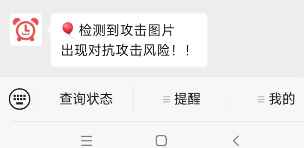

对抗攻击检测模型是一个能够捕捉对抗扰动的二分类模型,这里使用一个已经训练好的基于ResNet50的模型,作为检测模型。再通过喵提醒将检测模型的告警结果发送到手机公众号中。
  1. 完整流程串联:
车辆检测+检测框提取+对抗样本+ai安全检测警告功能。
判断是否进行攻击,如果是,则通过公众号进行消息提醒

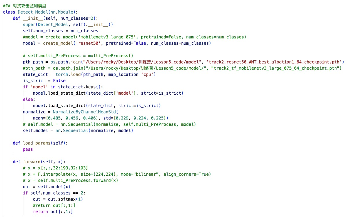

对抗攻击监测模型
class Detect_Model(nn.Module):
def init(self, num_classes=2):
super(Detect_Model, self).init()
self.num_classes = num_classes
#model = create_model(‘mobilenetv3_large_075’, pretrained=False, num_classes=num_classes)
model = create_model(‘resnet50’, pretrained=False, num_classes=num_classes)
    # self.multi_PreProcess = multi_PreProcess()
    pth_path = os.path.join("/home/carJiance/Lesson5_code/model", 'track2_resnet50_ANT_best_albation1_64_checkpoint.pth')
    #pth_path = os.path.join("/Users/rocky/Desktop/训练营/Lesson5_code/model/", "track2_tf_mobilenetv3_large_075_64_checkpoint.pth")
    state_dict = torch.load(pth_path, map_location='cpu')
    is_strict = False
    if 'model' in state_dict.keys():
        model.load_state_dict(state_dict['model'], strict=is_strict)
    else:
        model.load_state_dict(state_dict, strict=is_strict)
    # self.model = nn.Sequential(normalize, self.multi_PreProcess, model)
    self.model = nn.Sequential(normalize, model)
def load_params(self):
    pass
def forward(self, x):
    # x = x[:,:,32:193,32:193]
    # x = F.interpolate(x, size=(224,224), mode="bilinear", align_corners=True)
    # x = self.multi_PreProcess.forward(x)
    out = self.model(x)
    if self.num_classes == 2:
        out = out.softmax(1)
        #return out[:,1:]
        return out[:,1:]

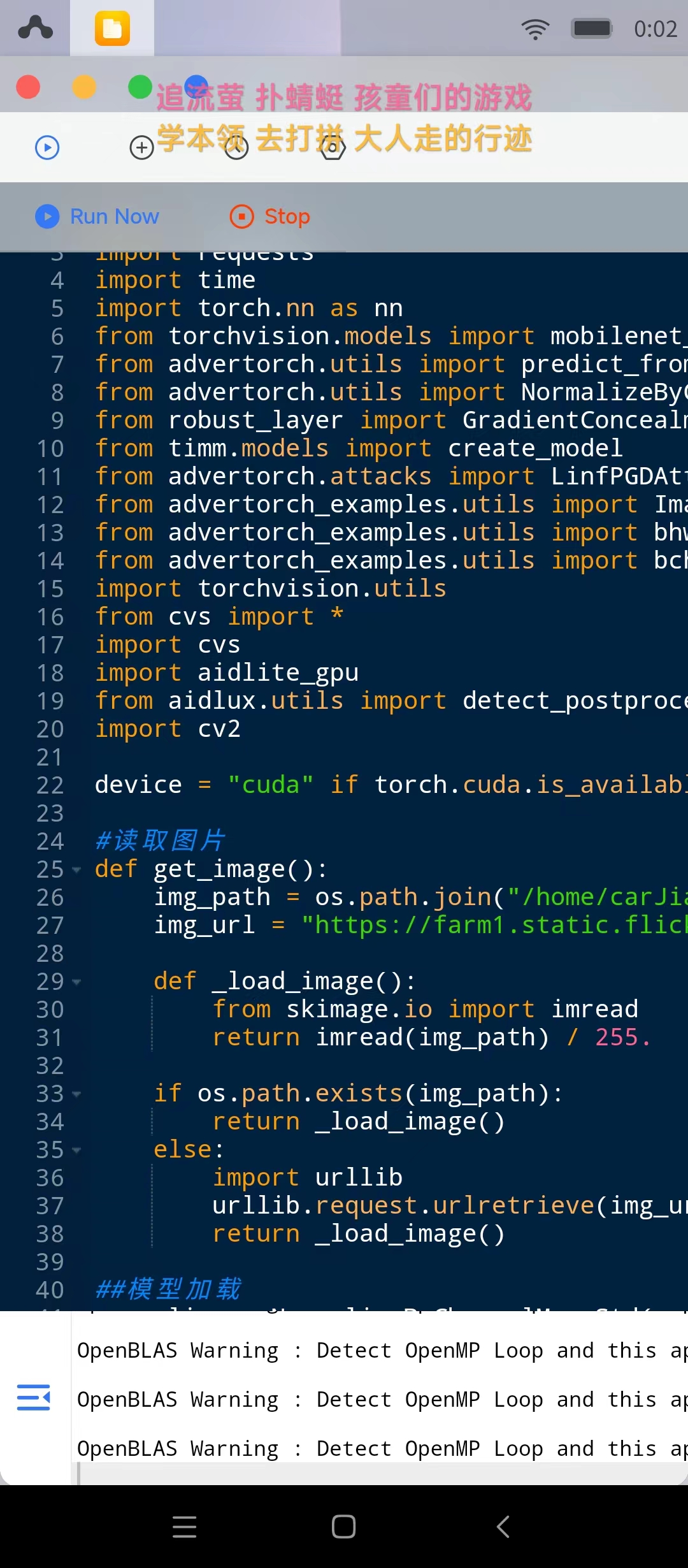

AidLite初始化:调用AidLite进行AI模型的加载与推理,需导入aidlite
aidlite = aidlite_gpu.aidlite()
Aidlite模型路径
model_path = ‘/home/carJiance/Lesson5_code/yolov5_code/models/yolov5_car_best-fp16.tflite’
定义输入输出shape
in_shape = [1 * 640 * 640 * 3 * 4]
out_shape = [1 * 25200 * 6 * 4]
加载Aidlite检测模型:支持tflite, tnn, mnn, ms, nb格式的模型加载
aidlite.ANNModel(model_path, in_shape, out_shape, 4, 0)

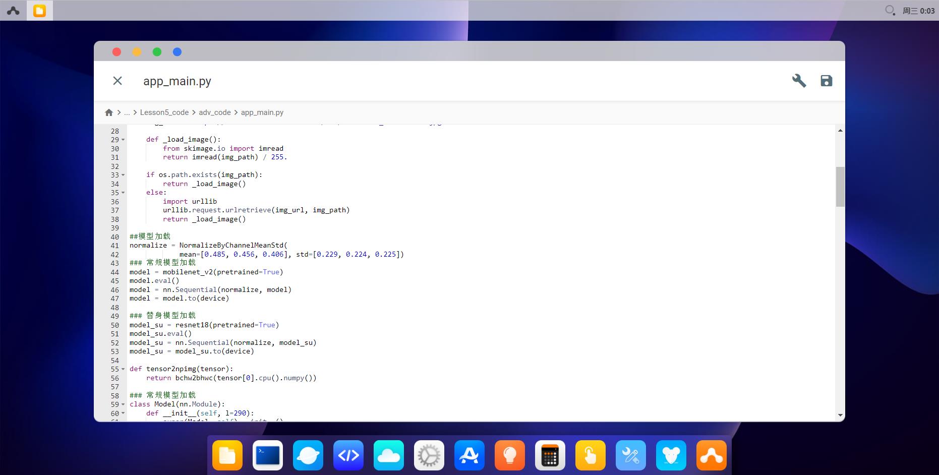

def main():
# 读取图片进行推理
# 设置测试集路径
source = "/home/carJiance/Lesson5_code/adv_code/test_images"
images_list = os.listdir(source)
print(images_list)
frame_id = 0
# 读取数据集
for image_name in images_list:
frame_id += 1
print("frame_id:", frame_id)
image_path = os.path.join(source, image_name)
frame = cv2.imread(image_path)
print("数据预处理开始")
# 预处理
img = preprocess_img(frame, target_shape=(640, 640), div_num=255, means=None, stds=None)
# 数据转换:因为setTensor_Fp32()需要的是float32类型的数据,所以送入的input的数据需为float32,大多数的开发者都会忘记将图像的数据类型转换为float32
aidlite.setInput_Float32(img, 640, 640)
# 模型推理API
aidlite.invoke()
# 读取返回的结果
pred = aidlite.getOutput_Float32(0)
    # 数据维度转换
    pred = pred.reshape(1, 25200, 6)[0]
    # 模型推理后处理
    pred = detect_postprocess(pred, frame.shape, [640, 640, 3], conf_thres=0.25, iou_thres=0.45)
    # 绘制推理结果
    res_img = draw_detect_res(frame, pred)
    # 图片裁剪,提取车辆目标区域
    extract_detect_res(frame, pred, image_name)
    print("图片裁剪完成")
    ### 数据预处理
    np_img = get_image()
    print("2")
    img = torch.tensor(bhwc2bchw(np_img))[None, :, :, :].float().to(device)
    print("3")
    imagenet_label2classname = ImageNetClassNameLookup()
    print("测试模型输出结果")
    ### 测试模型输出结果
    pred = imagenet_label2classname(predict_from_logits(model(img)))
    print("输出原label")
    ### 输出原label
    pred_label = predict_from_logits(model_su(img))
    print("进行输出对抗样本")
    ### 对抗攻击:PGD攻击算法
    adversary = LinfPGDAttack(
    model_su, eps=8/255, eps_iter=2/255, nb_iter=80,
    rand_init=True, targeted=False)
    ### 完成攻击,输出对抗样本
    advimg = adversary.perturb(img, pred_label)
    print("完成输出对抗样本")
    print("对抗攻击检测")
    ### 对抗攻击监测
    detect_pred = detect_model(advimg)
    if detect_pred > 0.5:
        id = 'tLCW5i9'
        # 填写喵提醒中,发送的消息,这里放上前面提到的图片外链
        text = "出现对抗攻击风险!!"
        ts = str(time.time())  # 时间戳
        type = 'json'  # 返回内容格式
        request_url = "http://miaotixing.com/trigger?"
        headers = {
            'User-Agent': 'Mozilla/5.0 (Windows NT 10.0; Win64; x64) AppleWebKit/537.36 (KHTML, like Gecko) Chrome/87.0.4280.67 Safari/537.36 Edg/87.0.664.47'}
        result = requests.post(request_url + "id=" + id + "&text=" + text + "&ts=" + ts + "&type=" + type,
                            headers=headers)
    else:
        print("车的类型为:"+pred)
print("结束")
if name=="main":
print("流程开始")
main()
print("流程结束")
