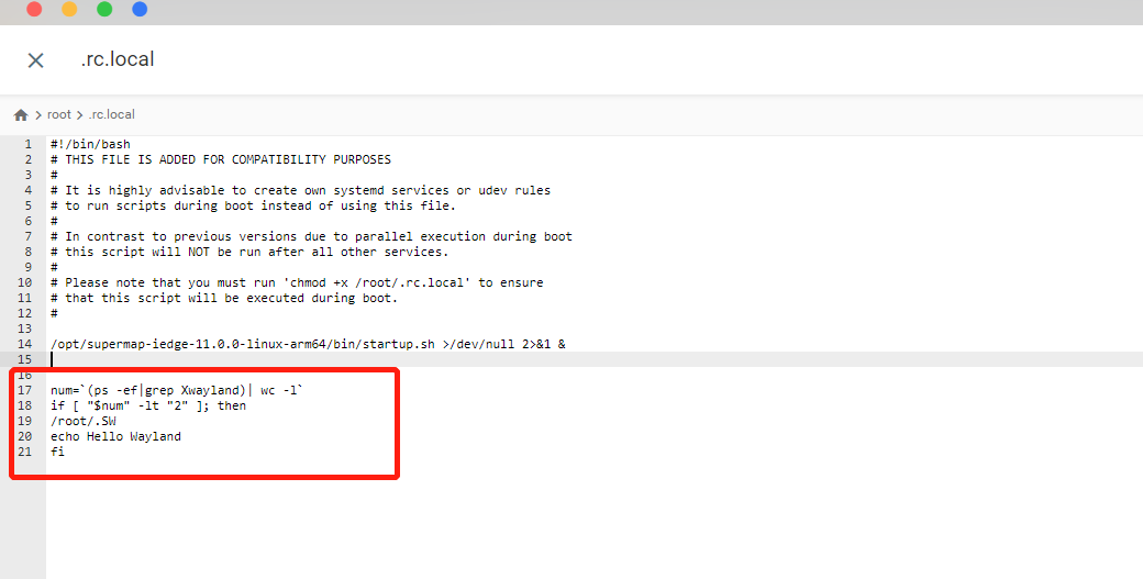

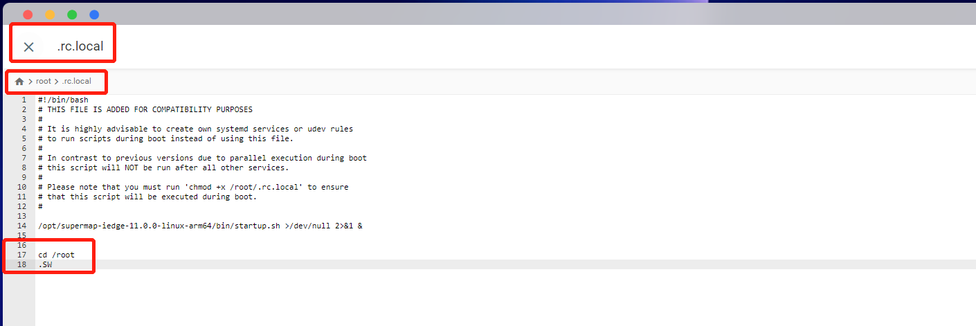

写入AidLux启动后自动启动wayland
找到文件管理工具
路径:/root/.rc.local
该文件下写入的执行脚本只会在AidLux启动的时候执行一次
写入下面命令:
cd /root
.SW
如下图:

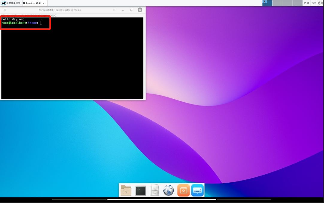

提示,你也可以把你要运行的qt界面程序写.SW之后,这里可以做一些进程的判断,判断wayland是否启动成功,下面代码还是写在下图.rc.local文件中,记得不要之前的代码。
num=`(ps -ef|grep Xwayland)| wc -l`
if [ "$num" -lt "2" ]; then
/root/.SW
echo Hello Wayland
fi
上面的方式我将其写在判断语句里面,这样有什么不同呢,会直接进入全屏的Wayland,并且在shell界面,并且你可以将echo的输出的代码更换成你要启动的qt界面程序,或者其他需要再Wayland启动后的某个程序

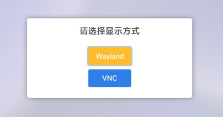

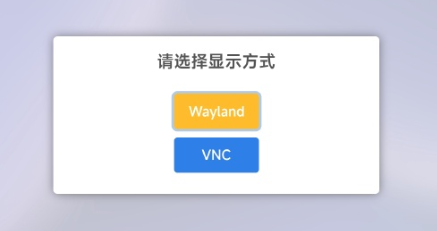

wayland与VNC使用注意事项

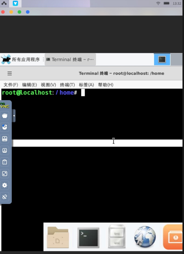

1、Wayland和VNC只能运行一个,不能同时运行,例如,如果Wayland已经在运行,这个时候再点击VNC会关闭掉Wayland以及其中运行的程序,然后进入VNC模式
2、平板或手机上面已经运行Wayland或VNC,那么就不能再通过电脑的网页再访问VNC,例如,手机上已经运行VNC,那么在电脑上点xfce,那么就会在电脑上面显示VNC的界面,而手机端会显示未连接。
点击电脑后的VNC显示
平板或手机上面的显示
以上就是错误的操作,正确的操作应该是只在一个终端,平板、手机或电脑显示Wayland或VNC的界面

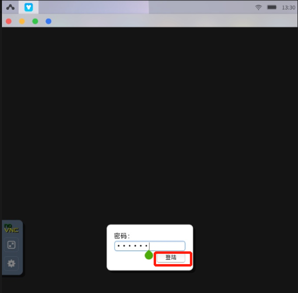

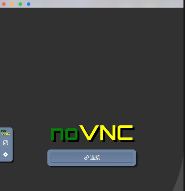

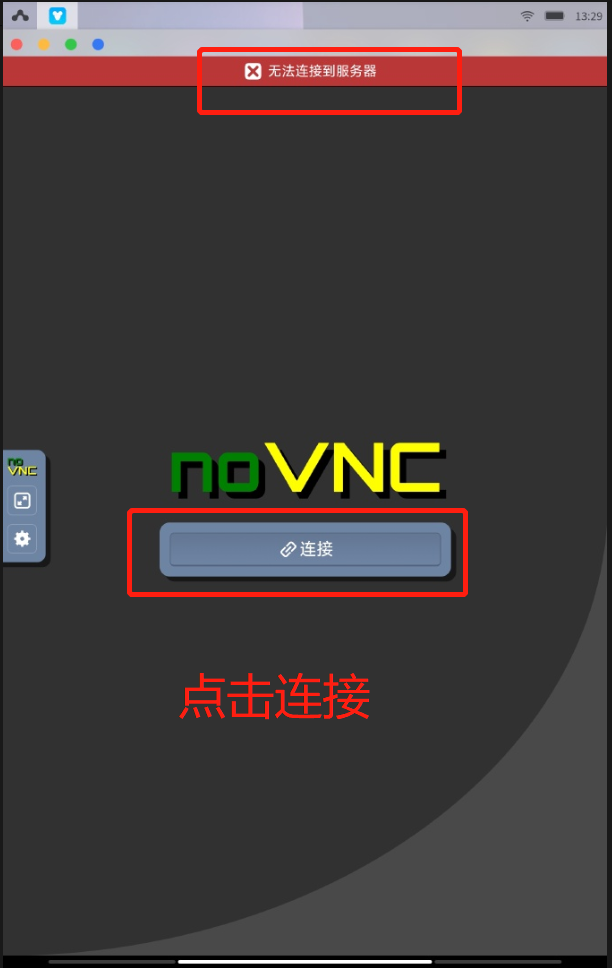

3、VNC无法连接到服务器,怎么办?
第一步:点击连接
第二步:输入密码,默认的密码是aidlux,如果你用passwd更改过密码,那么需要输入你更改后的密码,输入完成后点击登录
提示:默认填充的密码是aidlux,如果是自己修改的密码需要重新输入
第三步:登录成功

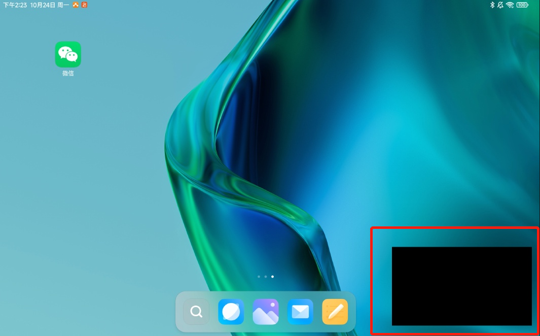

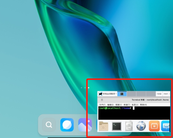

当Wayland隐藏后如何重新进入
1、画中画模式,切换到安卓主界面,Wayland会自动进入画中画模式,此时可以通过点击画中画的全屏按钮重新进入Wanland的全屏模式

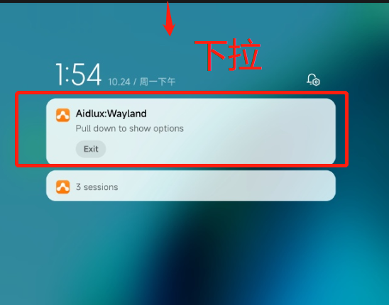

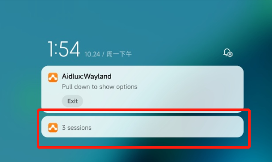

从安卓界面顶部下拉,看见Wayland的session,点击则重新进入Wayland界面
那么下面一个Session的作用是什么呢?点击则进入8000端口的web页面

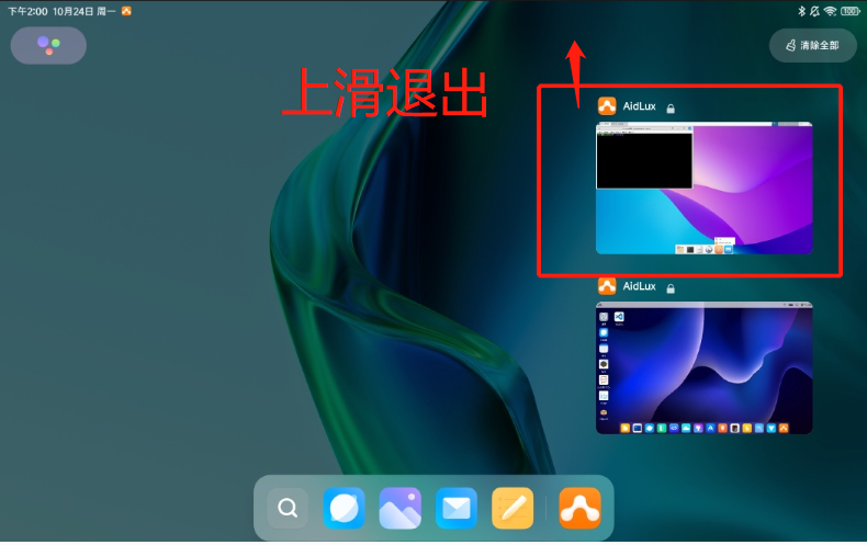

Wayland错误退出和使用方式
错误退出Wayland
在应用管理界面直接上滑退出,这样会导致Wayland进程未成功结束。如果这样操作了,必须要整个退出Aidlux,才能完全关闭Wayland,如果Wayland存在黑屏需要完全退出AidLux后,才能进入Wayland的正确界面。
切记不要使用这样的方式退出Wayland或Aidlux,以免出现异常。
可能的异常如下图:
如果出现上面异常也不用担心,请按照下面完全退出Aidlux的方式进行操作一次即可

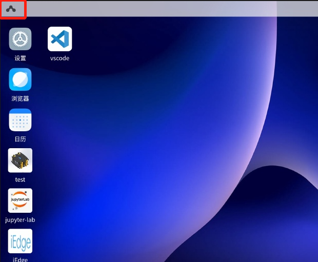

平板和手机端
点击左上角的三角图标
点击类似电源键的图标,选择确定,即可完全退出AidLux

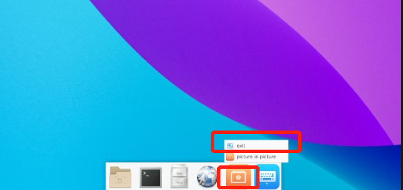

如何正确退出Wayland

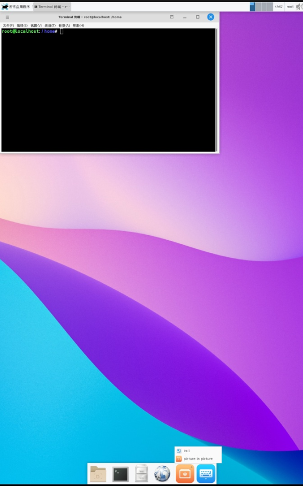

方法一:
在Wayland中,点击Exit可以完全退出Wayland,picture in picture是画中画
