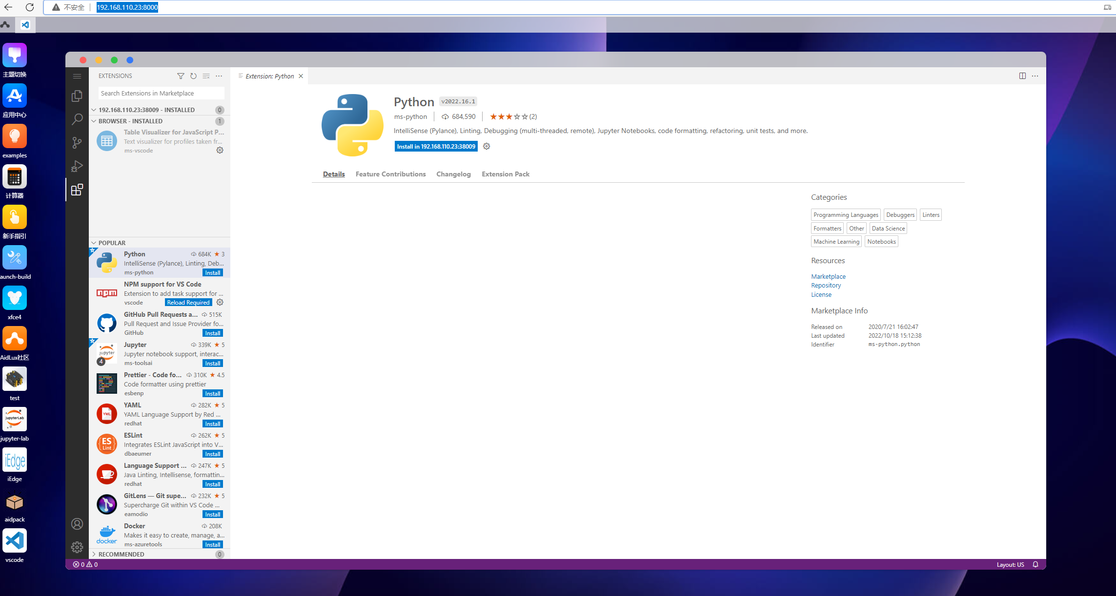

第二种,访问8000端口,将应用中心的vscode添加到桌面,通过电脑浏览器访问,该访问其实也是一种vscode远程的方法,和第一种方式的区别就是一个是在电脑的vscode里面调试手机端的代码,一个是在浏览器中调试手机中代码。

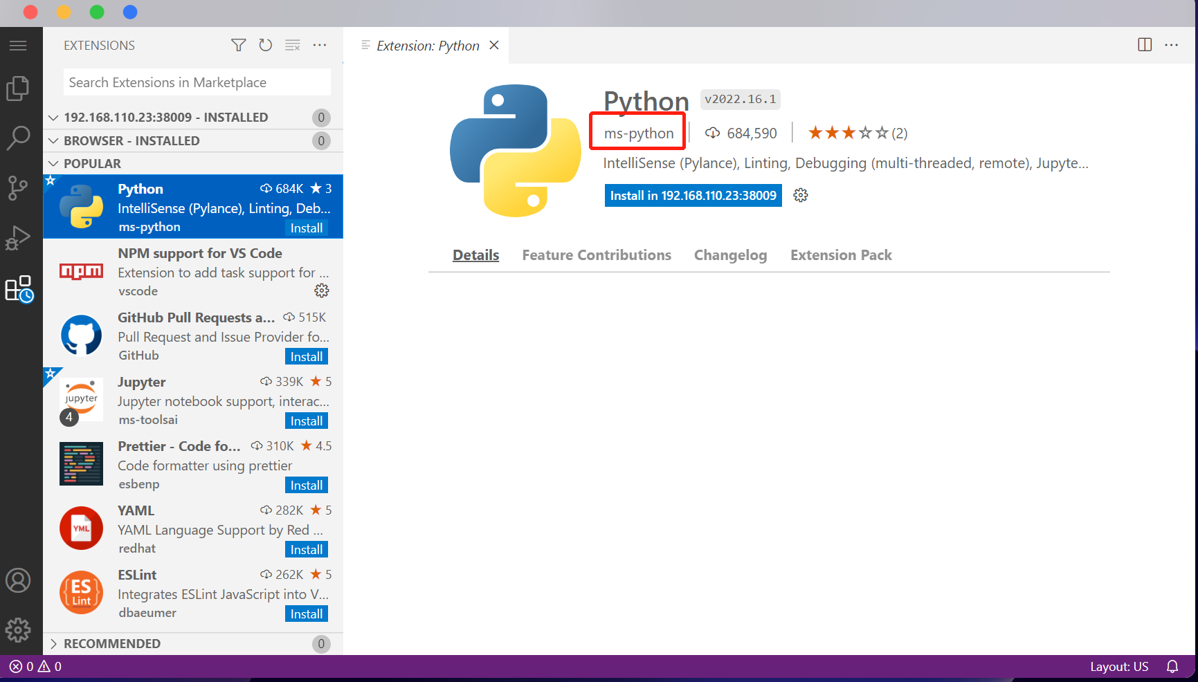

4、手机安装了vscode弹出缺少python环境怎么办?
根据提示,点击直接安装即可,也可以在extensions中搜索ms-python。

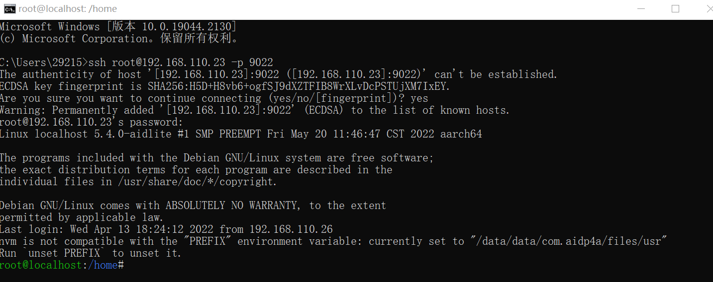

第一种,在电脑端使用putty,xshell,或cmd里面直接输入ssh root@192.168.110.23 -p 9022
密码aidlux
第二种,通过网页访问http://192.168.110.23:8000/

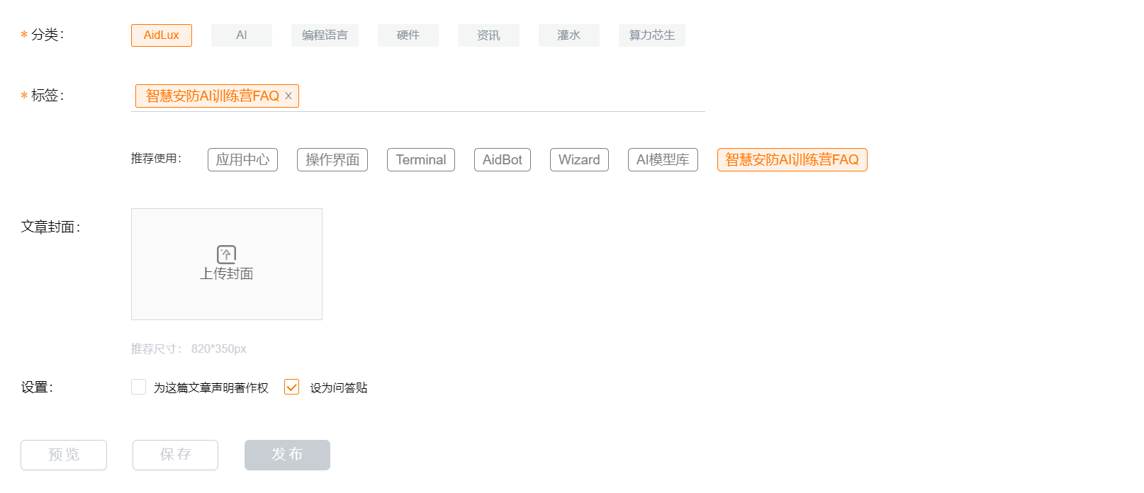

后续大家遇到什么问题,可以在评论区留言并配图示;
也可以发布帖子详细说明问题,选择分类-AidLux,选择标签-智慧安防AI训练营FAQ。
我们会及时解答~
