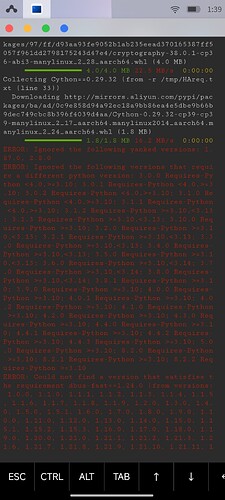

安装HACS时在集成内选择安装,提示需要版本2022.11.0及以上的Home Assistant来安装HACS,怎么解决这问题呢

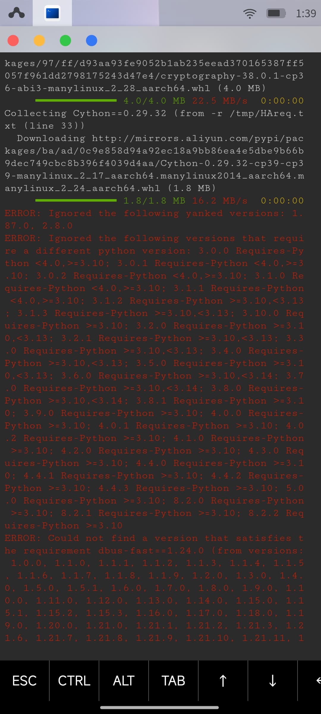

我尝试了很多的方法,包括但不限于更新python版本,更新ha版本,更新hacs版本,但是都会出现这个问题,网上搜索也没有发现类型的问题,难道是我的手机的机型问题?我的手机是realme的Q2pro...目前没有条件尝试其他的手机。有什么解决办法吗?
ha可以正常打开,也没啥其他问题,就是在安装hacs的时候出现这个问题
额....又试了一下,终于解决了。首先想到的是更新sigstore,但是我安装了,但是没有效果。所以我怀疑是ha或者hacs的版本问题,甚至是python的版本问题....
然而就在刚刚,我把pip pip3 pip3.9全升级成最新的,全部重装一遍sigstore,发现就这么离奇的好了.... 唉,浪费了两天的时间...
