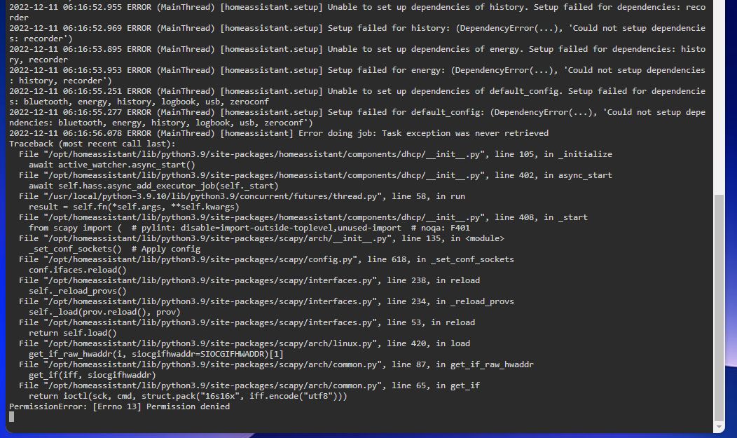

输入启动命令后 (homeassistant) root@localhost:/home# hass 长时间卡在: PermissionError: [Errno 13] Permission denied 不过能正常登录HASS使用,这个需要解决吗? 全部返回提示如下: 2022-10-19 15:47:16.721 ERROR (MainThread) [homeassistant] Error doing job: Task exception was never retrieved Traceback (most recent call last): File "/opt/homeassistant/lib/python3.9/site-packages/scapy/arch/common.py", line 65, in get_if return ioctl(sck, cmd, struct.pack("16s16x", iff.encode("utf8"))) PermissionError: [Errno 13] Permission denied
这个是通过pip安装的,如果有版本的特殊需求,需要自己手动编译安装哦

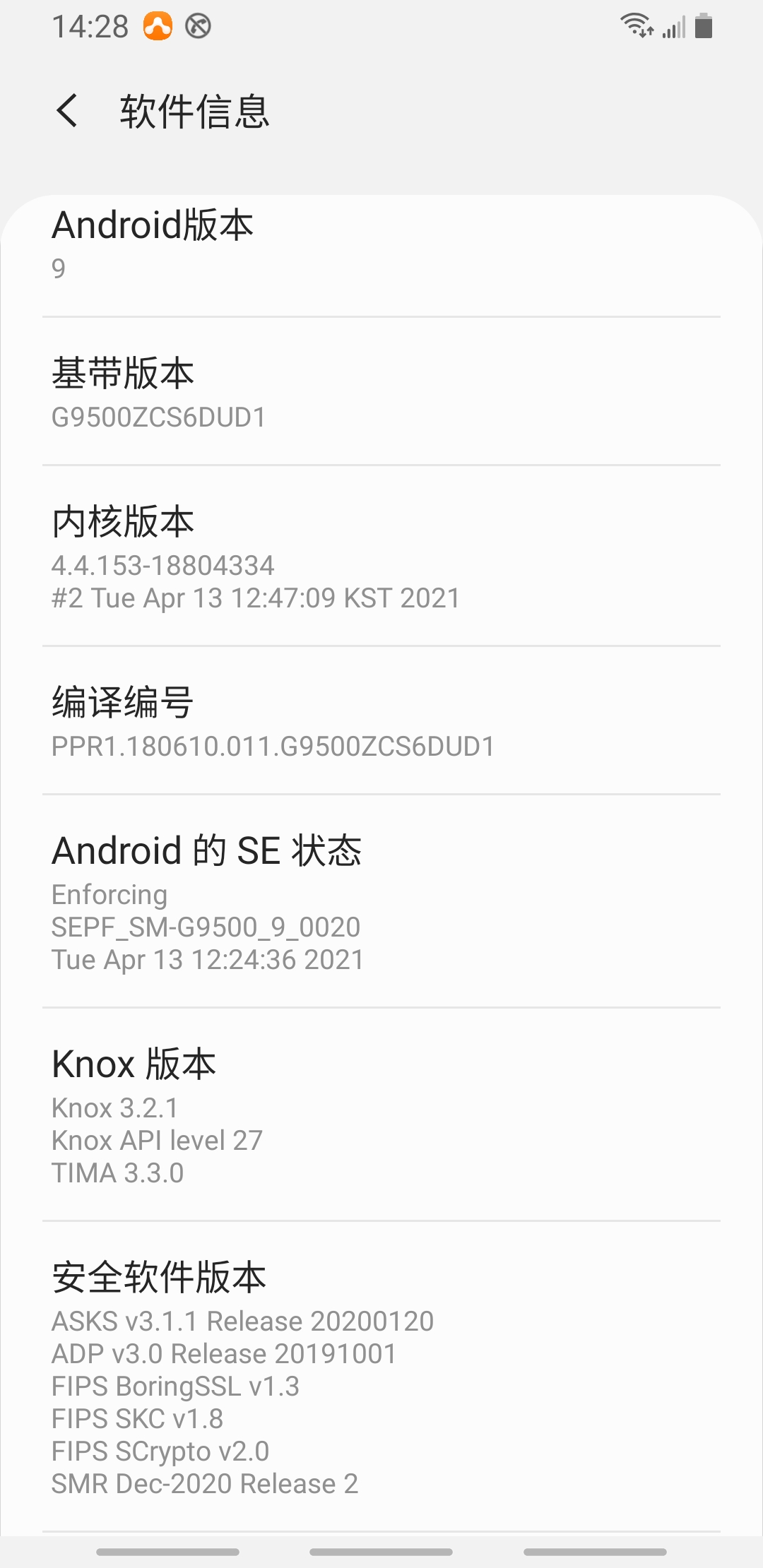

请教,安装aidlux 1.3过程中,出现多条unused DT entry:type 0x1d arg 0x178之类,请问这个问题是因为硬件过于古老引起的么?
