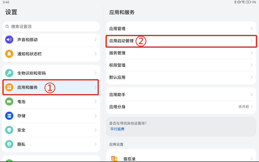

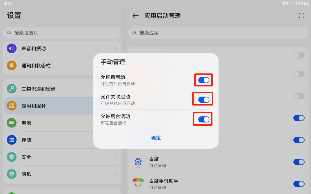

第一步:点击设置——应用和服务——应用启动管理:

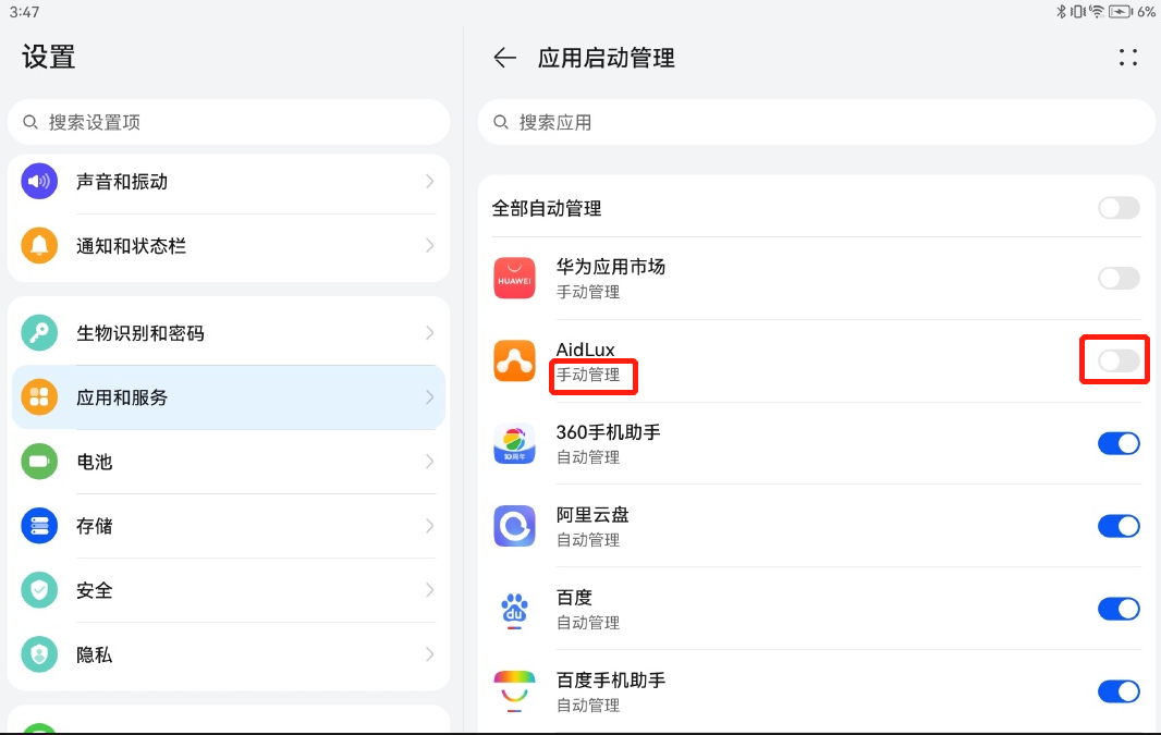

第二步:将AidLux设置为手动管理

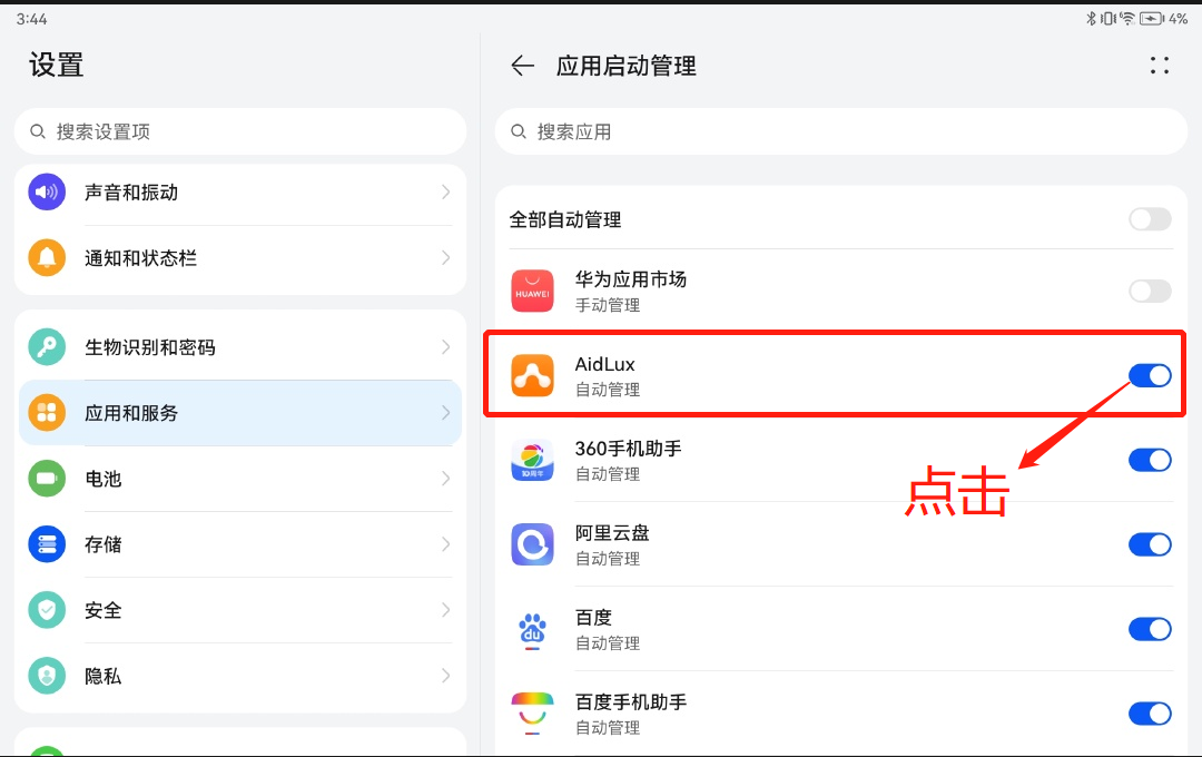

同时打开允许自启动,允许管理启动,运行后台运行:
设置后的状态,AidLux的下标签为手动管理,蓝色滑动按钮变为灰色:

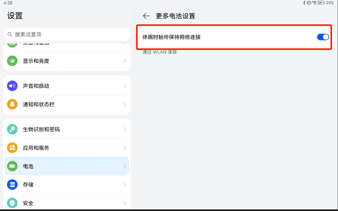

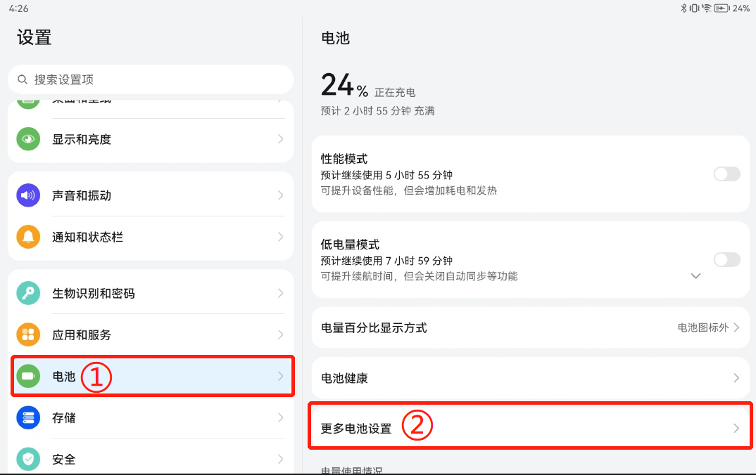

第三步:设置电池——更多电池设置
打开休眠时始终保持网络连接

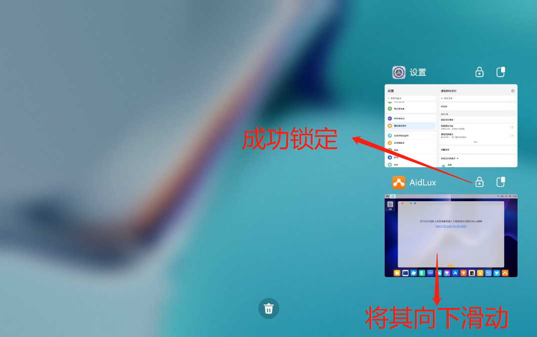

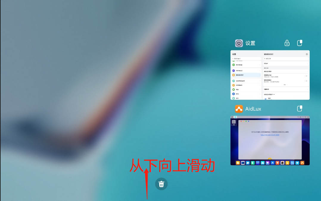

第四步:锁定后台运行
从屏幕下方向上滑动,进入多任务管理
选中AidLux,将其向下滑动,然后就会锁定,并且出现锁定符号
