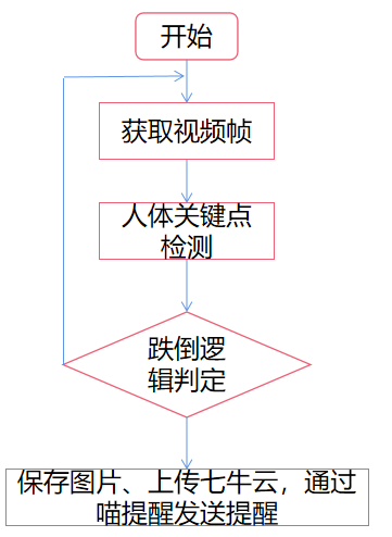

本文采用人体关键点定位的方案,通过对每一帧图像中的人体关键点进行检测,通过跌倒判定逻辑进行跌倒判断,若为跌倒状态则将图片上传七牛云,通过喵提醒发送提醒消息。工作流程如下图所示:

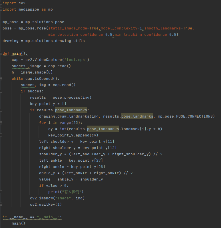

本文所使用的人体关键点检测算法为谷歌所提供的mediapipe pose算法,该算法可以检测人体33个关键点。关键点分布如下图所示。
本文选器肩膀处两个关键点11,12和脚部两个关键点27,28。取11和12关键点y的中值为shoulder_y,取27,28关键点y的中值为ankle_y。在正常行走过程中,ankle_y的值必然大于shoulder_y,所以我们可以判定,当ankle_y的值必然小于shoulder_y时为跌倒状态。实现代码如下。

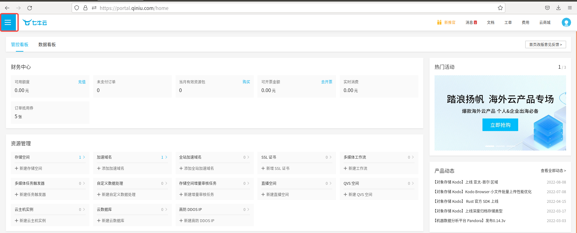

登陆七牛云官网(https://www.qiniu.com/)注册账号,注册账号后点击右上角矩形处。
选择对象存储Kodo。

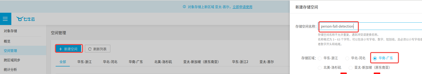

选择空间管理,点击新建空间,输入存储空间名称,选择存储区域,点击确定。
此时我们可以看到,我们的空间列表中有了一个名为“person-fall-detection”的新空间。

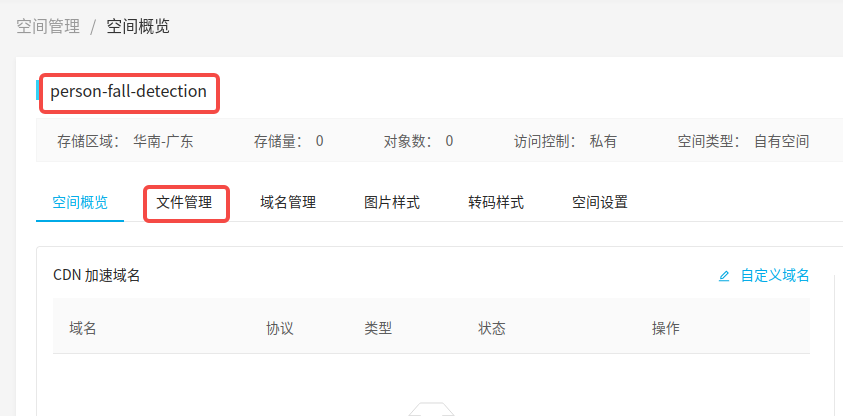

在我们实际应用过程中,我们会使用代码上传相应的检测图片,所以需要用到外链、密钥和空间名称。点击空间名称,在空间概览中获得我们的空间名称。

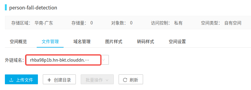

随后点击文件管理,得到我们的外链域名。

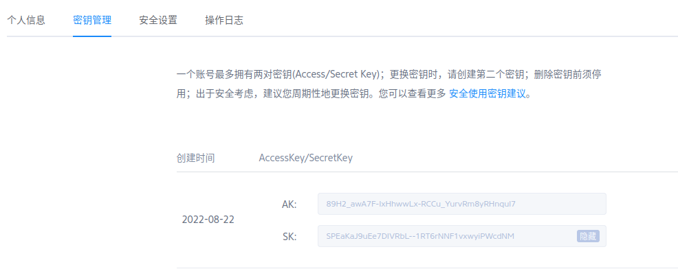

点击右上方的头像选择密钥管理。
得到我们的AccessKey(AK)和SecreKey(SK)。

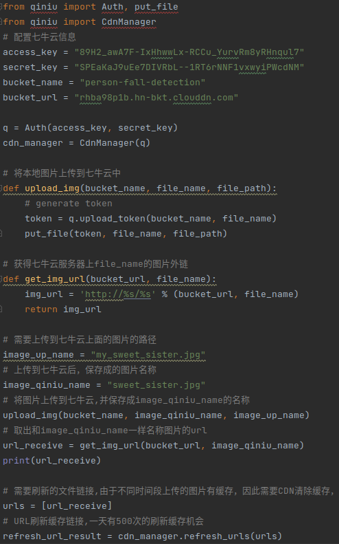

使用代码测试一下我们的七牛运平台是否配置好(注:该代码由江大白提供)。

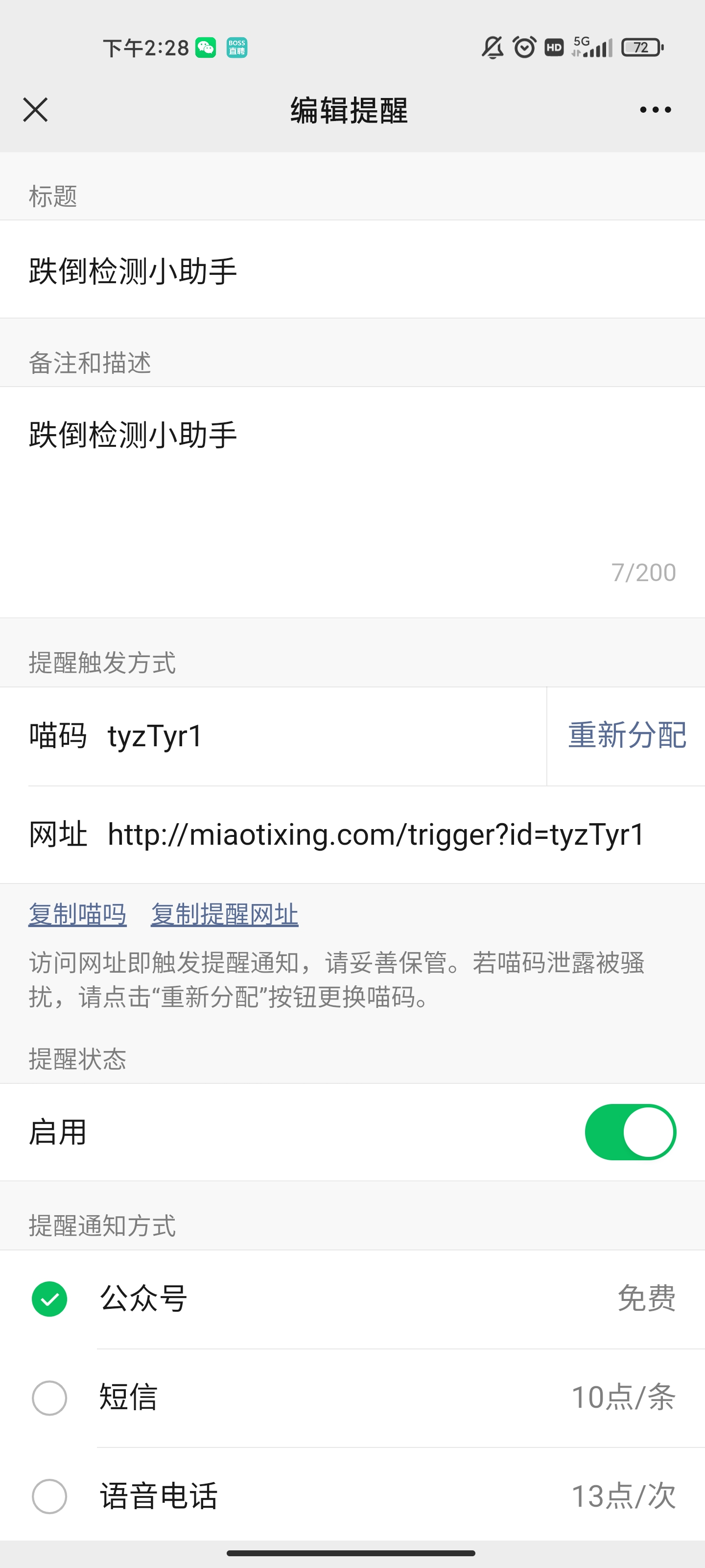

关注“喵提醒”的账号,点击回复消息中最后的“注册账号”。注册完账号后,在回复页面点击“提醒”,点击“新建”。
输入“标题”与“备注”,点击保存。
保存后会显示“喵码”和“网址”,将其记录下来。

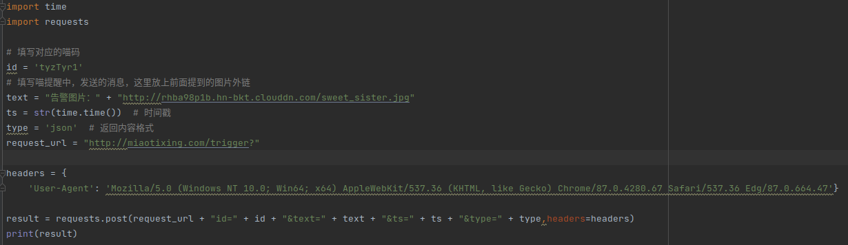

使用代码测试喵提醒功能。
测试结果

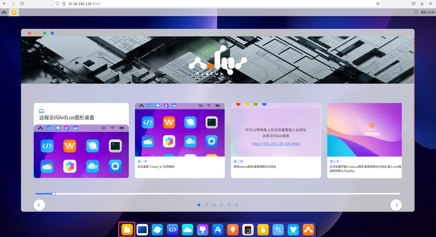

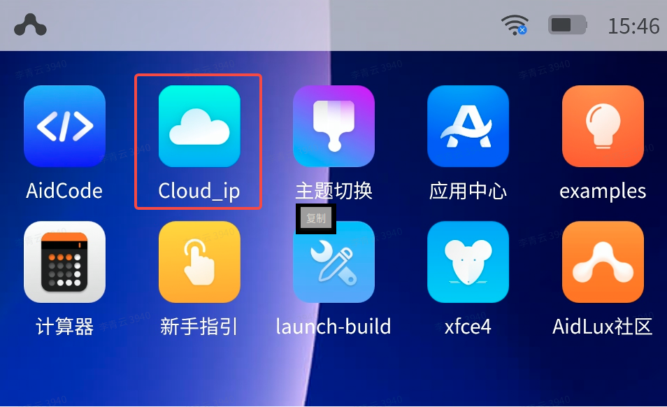

将手机的wifi网络和电脑的网络连接到一起(若没有wifi,可以用usb数据线连接手机和电脑,开启手机的usb共享网络功能),打开安装好的手机上的Aidlux软件。点击Cloud_ip。
手机界面上会跳出可以在电脑上登录的IP网址。在电脑的浏览器上,随便输入一个IP,即可将手机的系统投影到电脑上。

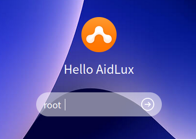

root输入aidlux.

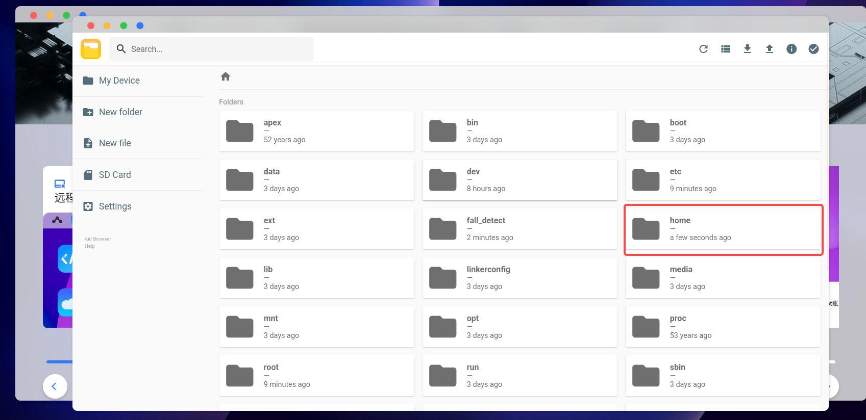

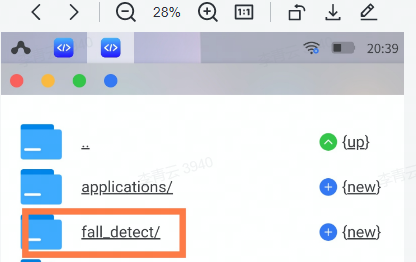

点击左下角文件管理界面

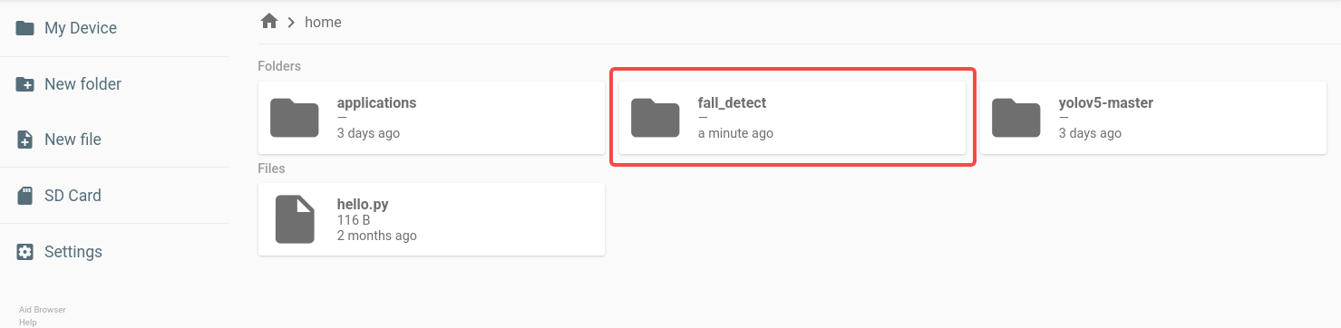

找到home文件夹,并双击进入此文件夹。

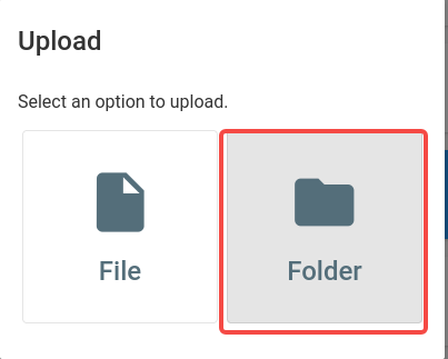

点击右上角上传图标
选择上传文件夹
上传结束后我们可以看到home下面多了一个名为fall_detect的文件夹,随后就可以凯撒测试了。

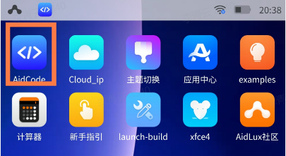

可以正常输出说明所需要的库安装好了。断开wifi。打开AiCode。

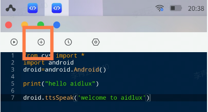

点击上方的加号。

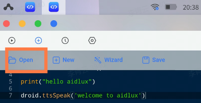

点击open。
选择我们上传的关于跌检测的代码文件夹。

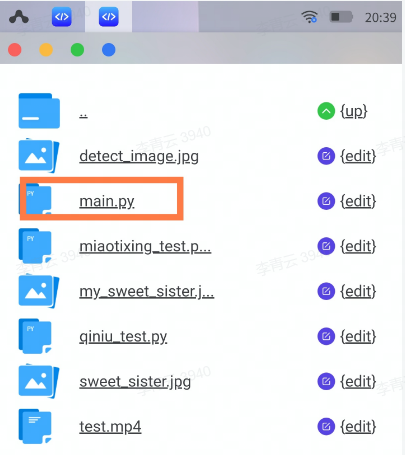

点开main.py
点击左上角的运行按钮,点击Run Now,

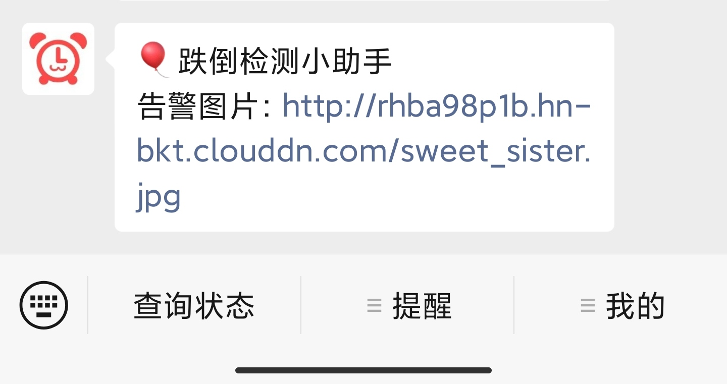

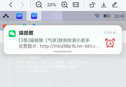

喵提醒输出结果:

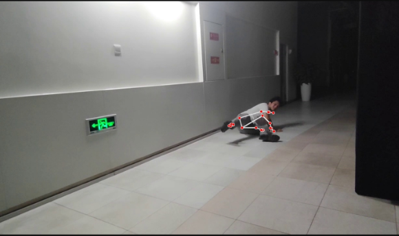

从视频效果来看,mediapipe pose在检测类似于侧面的人体关键点存在漏检的现象。经过初步分析,在进行人体关键点检测之前加一个人体检测器,根据检测器输出的bounding box对原图进行切割,再进行人体关键点检测,效果也许会有所提升。
4.2关键点检测不准确
本文使用的mediapipe pose更加适合正对视角的关键点检测,在目标较小和非正对视角时存在关键点检测不准确的情况,后续有时间会尝试更多更加精准的关键点检测算法。
