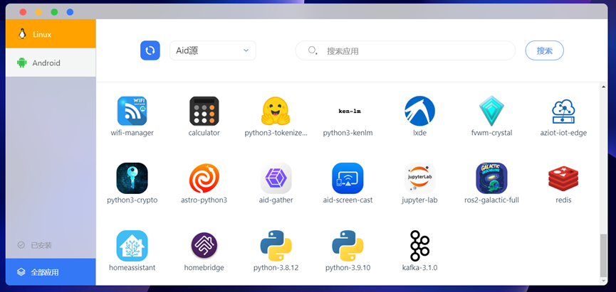

2.在应用中心里安装homeassistant和python3.9.10(在最下面)

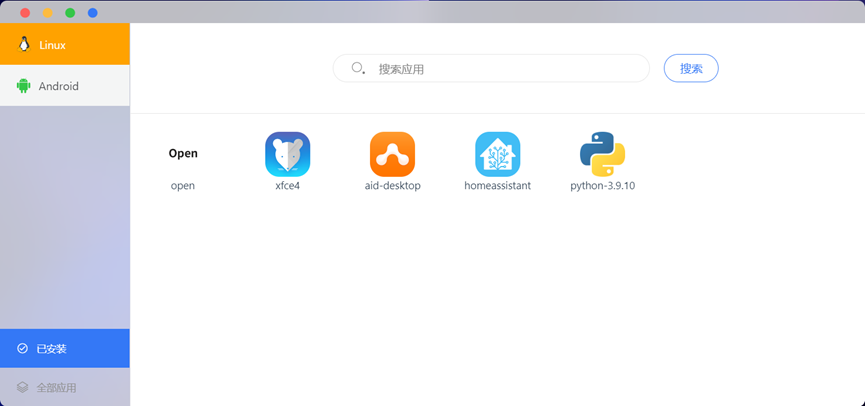

应该是用的国内的源,所以还是下的挺快的。但是下载完后不会自动退出,右边的圈会一直转,这时候可以用手机进入应用中心,如果没有正在安装的显示就说明下载完了。安装后如下:

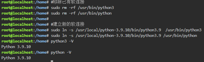

3.因为新的python下载后主机并不会自动使用,所以下一步是为python3.9建立软连接,代码如下:
#移除已有软连接
sudo rm -rf /usr/bin/python3
#建立新的软连接
sudo ln -s /usr/local/python-3.9.10/bin/python3.9 /usr/bin/python3
可以用python3 -V和python -V验证是否成功:

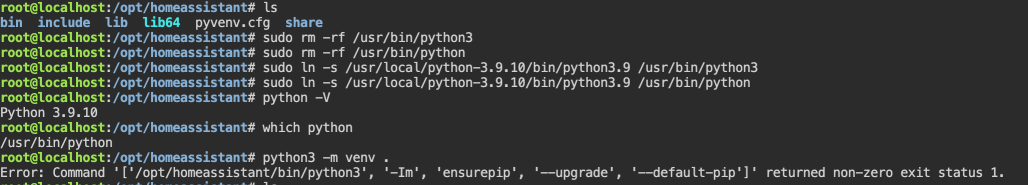

- 因为hass不能在root下启动,所以要创建虚拟环境
#创建python虚拟环境
#切换目录
cd /opt/homeassistant
#在当前目录创建虚拟环境
python3 -m venv .
#进入虚拟环境,然后可以输入python -V可以查看默认的python版本,新版ha需要python3.9
source /opt/homeassistant/bin/activate

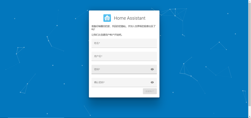

首次多给些时间让Home Assistant自动配置一下, 根据你网络的情况大概10-30分钟吧。 然后就可以使用你的浏览器打开ip地址的8123端口了,就是把远程桌面的8000换成8123。
