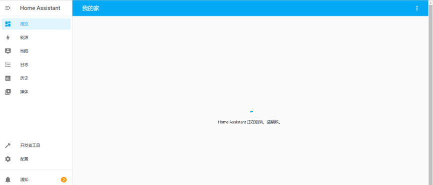

#Home Assistant运行
#首次多给些时间让Home Assistant自动配置一下,根据你网络的情况大概10-30分钟吧。然后就可以使用你的浏览器打开ip地址的8123端口了,第一次启动需要下载环境,配置国内源

#启动Home Assistant
hass
#输入IP地址:8123进入ha页面
#示例:http://192.168.0.110:8123/

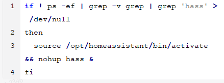

#开机启动
#在.bashrc文件最后添加执行命令,下面hass.log也可以改为上面的/root/.homeassistant/home-assistant.log
echo sh ./start-hass.sh>&/home/hass.log
& >> /root/.bashrc

自启动的代码还是不变吗?用自动安装的hass的话? #!/bin/sh

#开机启动 #在.bashrc文件最后添加执行命令,下面hass.log也可以改为上面的/root/.homeassistant/home-assistant.log
& >> /root/.bashrc
最后一步对.bashrc文件添加命令能不能具体一些,小白看不懂。是吧这2行加到文件最后吗? #在.bashrc文件最后添加执行命令,下面hass.log也可以改为上面的/root/.homeassistant/home-assistant.log
& >> /root/.bashrc
自启动这段代码aidlux1.4测试无限,手动执行文件确可以。把这段代码加入到 /root/.bashrc 最后试试亲测aidlux1.4版有效
