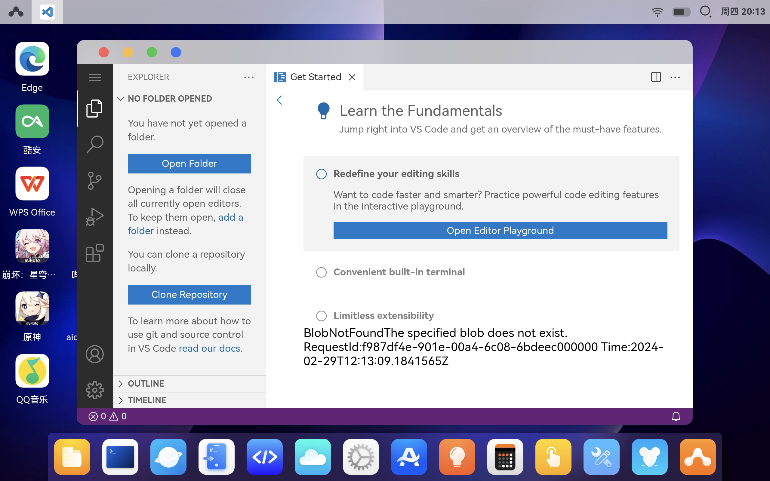

``` aid install vscode<p><img src="https://aidlux.oss-cn-beijing.aliyuncs.com/imgs/1649578465411521180.jpg" alt="" /></p>
<p>下载后,打开vscode</p>
<p><strong>若桌面上没有图标,打开 应用中心-Linux&已安装-添加到桌面</strong></p>
<p><img src="https://aidlux.oss-cn-beijing.aliyuncs.com/imgs/1649578786081531391.jpg" alt="" /></p>

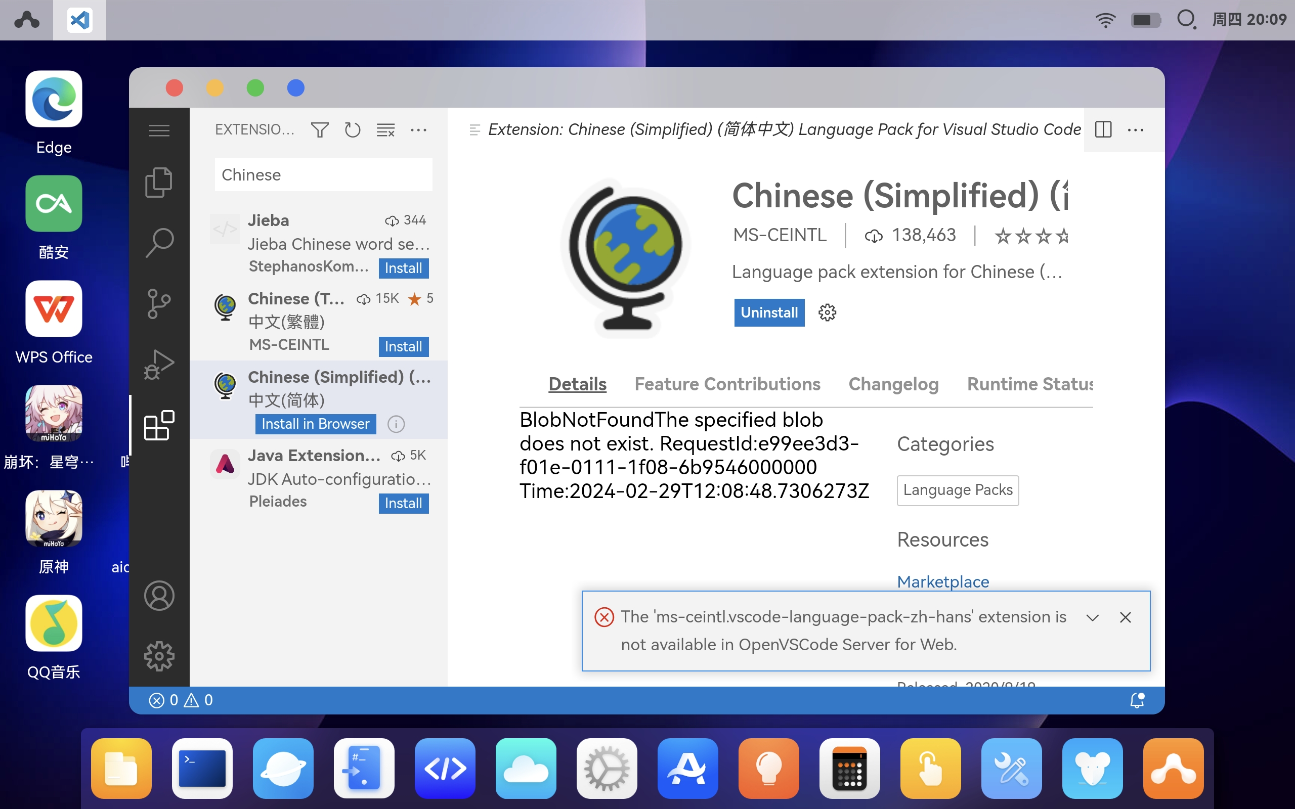

<h2>Step3 插件迅速下载与安装</h2>
<p>有些插件可以通过自带插件管理器安装,如PHP Intelephense,Tabnine等,但有些插件会出现与现有vscode版本不匹配的问题,如Junpyter Notebook Renderers,以下简称Renderers。因此,可以通过安装.vsix文件的方式,安装特定版本的插件(以Renderers为例)。</p>
