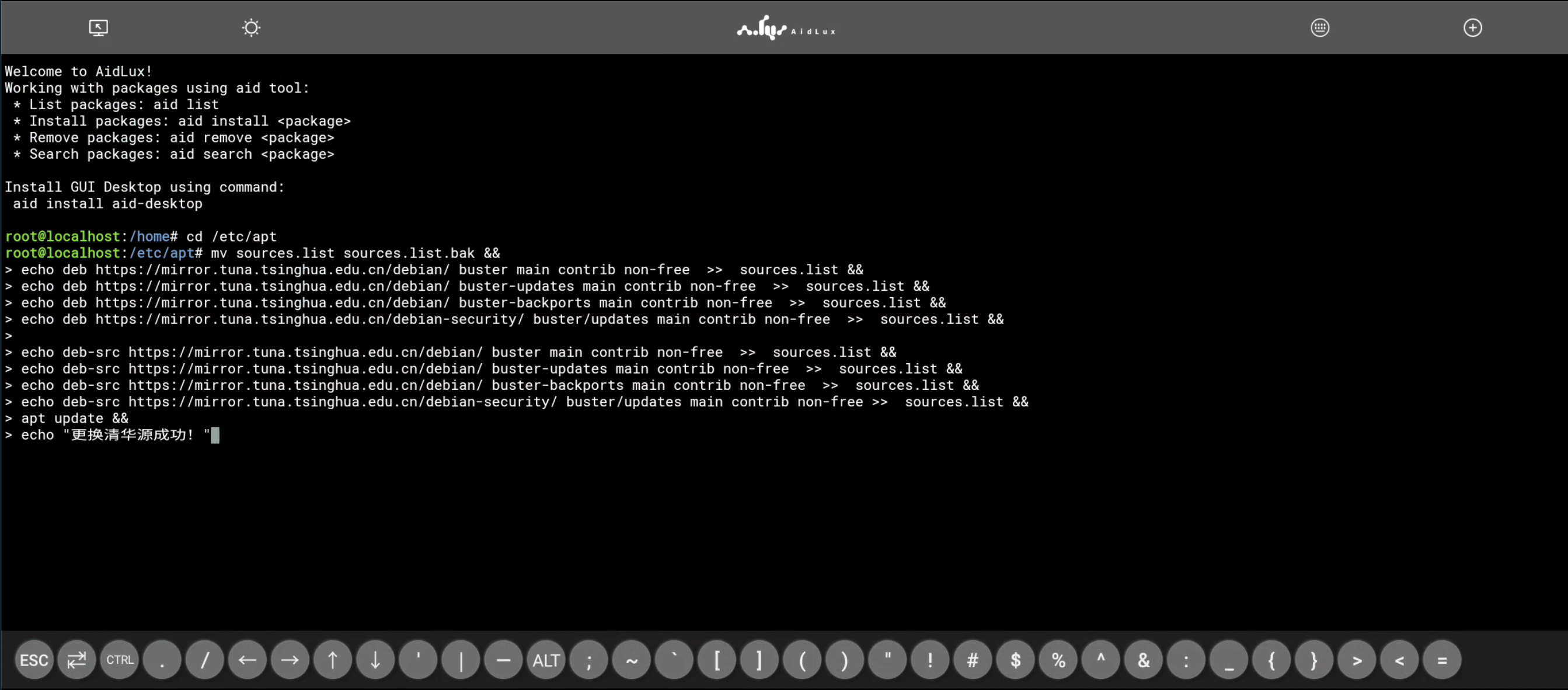

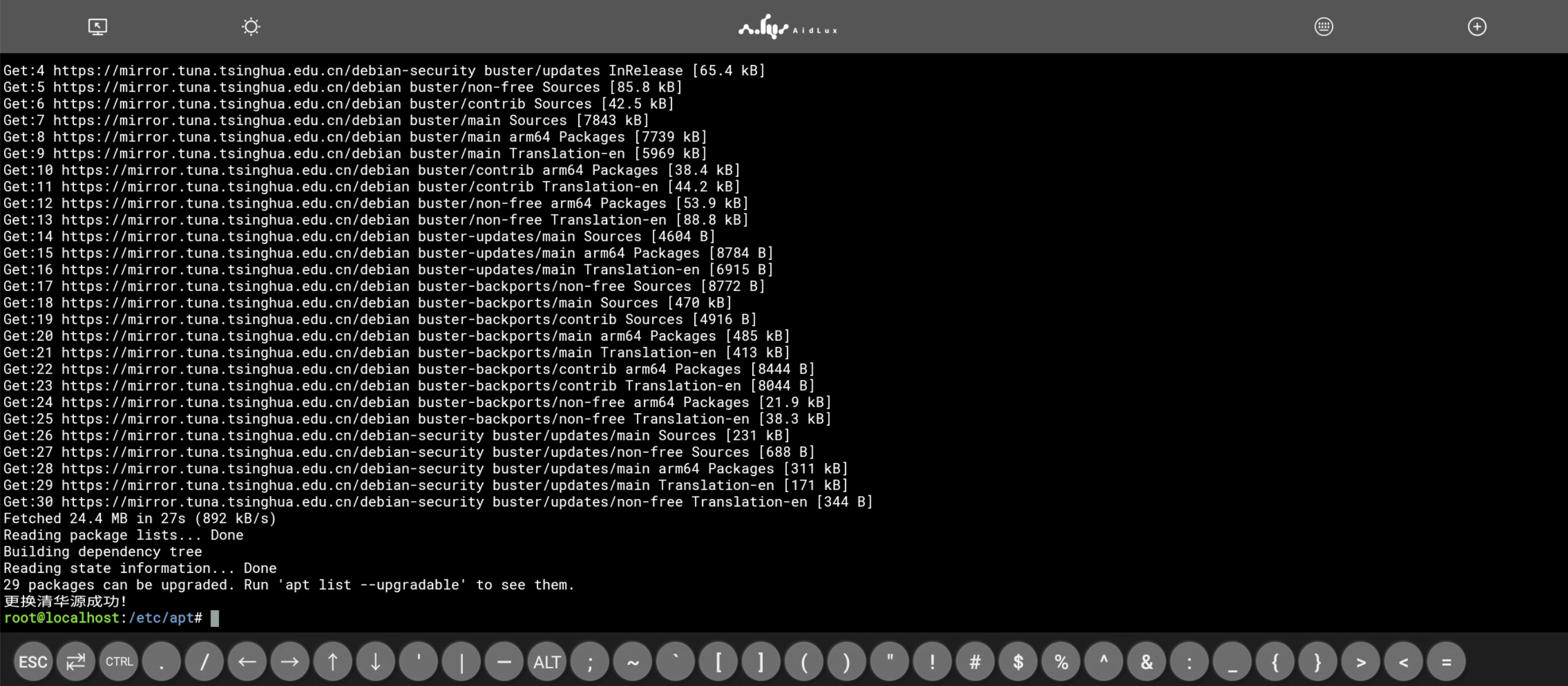

使用
复制上面任意一个源的命令,到AidLux中,打开命令行终端,粘贴上述任意一个源的更换命令,回车确认执行。
输入命令后,等待源更新完出,输出更新xxx源成功,即表明源已经更新成功了,再尝试安装其他包即可。
