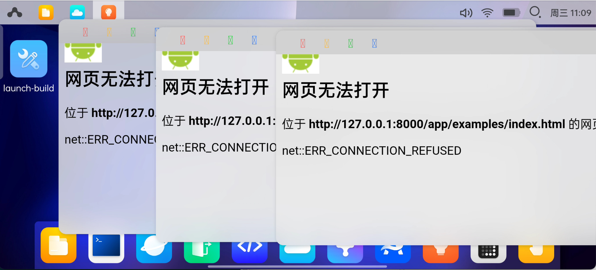

问题

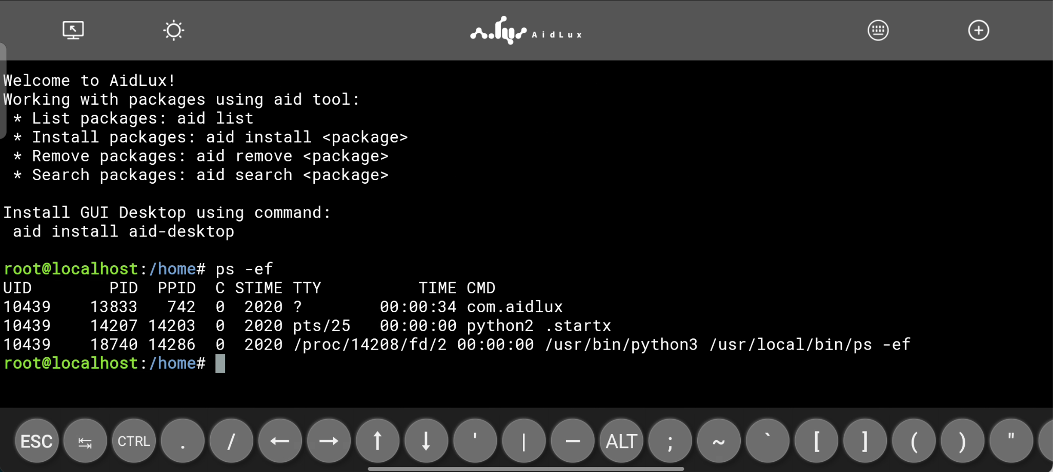

出现如图所示的情况,可先打开命令行终端,输入下面的命令:
ps -ef

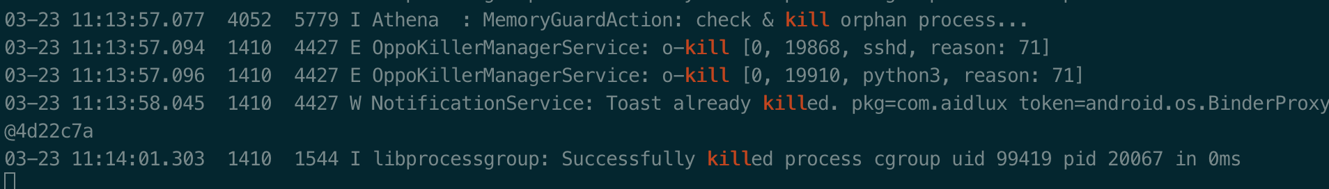

原因
通过该命令我们可以看到,AidLux默认启动的一些服务都被杀掉了,通过adb logcat 我们可以看到是Athena主动kill了相关进程:
我没有找到reason:71具体表示什么,但我们目前已经知道Athena这个程序是会主动杀掉我们的进程以及其他放在后台的应用。

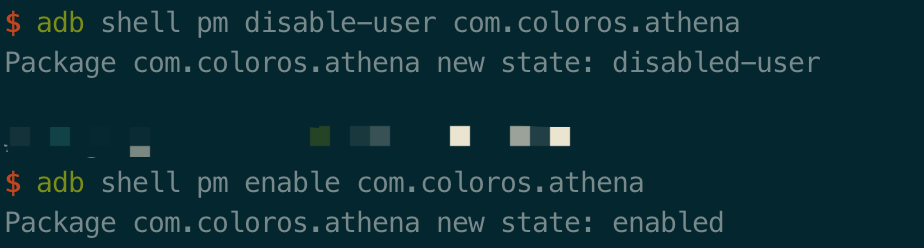

可以看到这是一个系统应用,通常情况我们是无法卸载或停用的,幸运的是通过adb我们可以停用/卸载这个程序。
adb提供了以下停用/启用/卸载3个命令。
# 停用 com.coloros.athena
adb shell pm disable-user com.coloros.athena
# 启用 com.coloros.athena
adb shell pm enable com.coloros.athena
# 卸载应用
adb shell pm uninstall -k --user 0 xxxx
由于停用/卸载athena应用可能会导致耗电增加,因为不杀进程,后台会堆积很多进程,增加耗电。
如果不在乎耗电的话可以直接卸载athena,由于它是一个系统应用,后续可能无法再次安装,只有恢复出厂设置能够恢复,因此这里推荐停用命令将其停用,等我们需要的时候可以将其启用即可。
