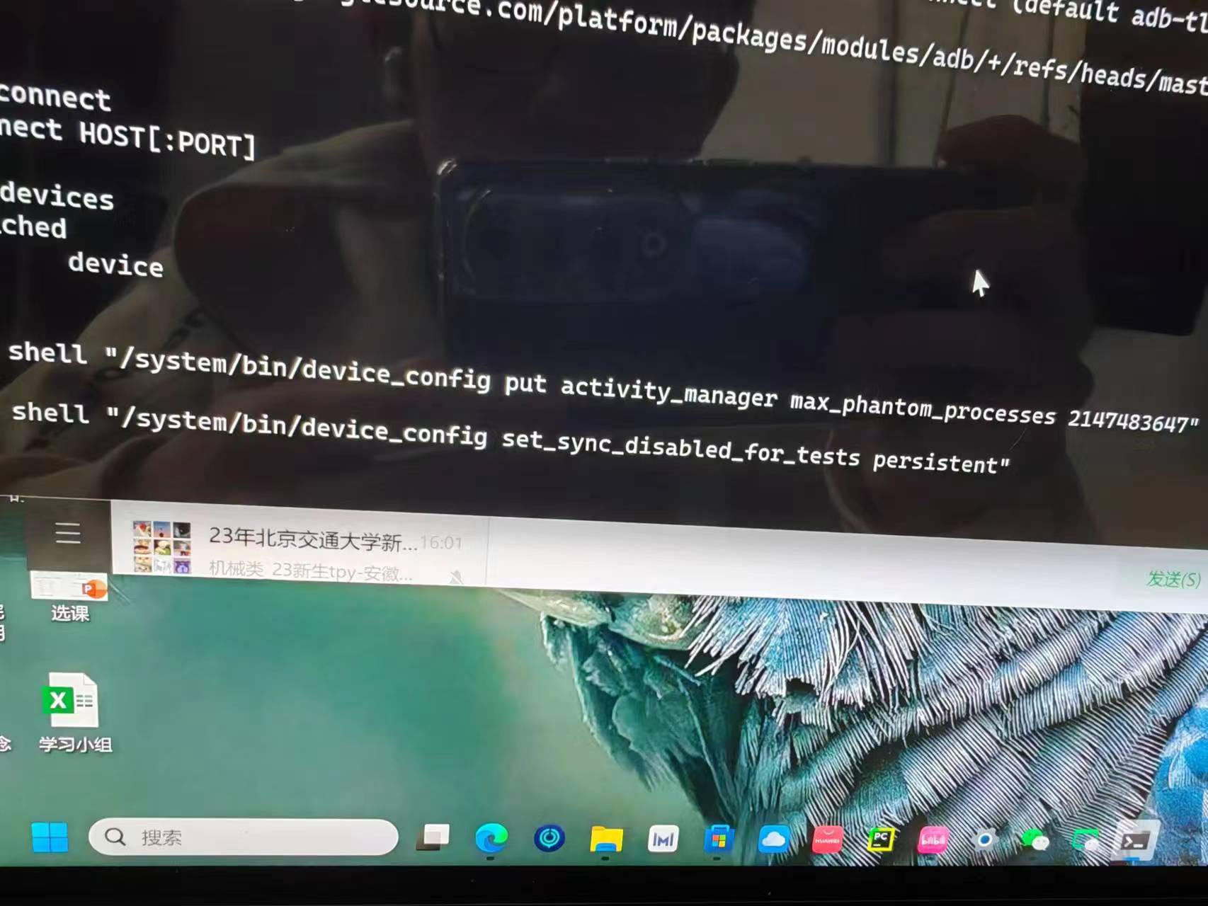

我这个这两行运行完之后都只是分别空了一行,,什么结果都没有,该怎么解决?
运行后本来就没啥输出,你可以再用adb shell "/system/bin/dumpsys activity settings | grep max_phantom_processes"查一下设置的值,成功没有
