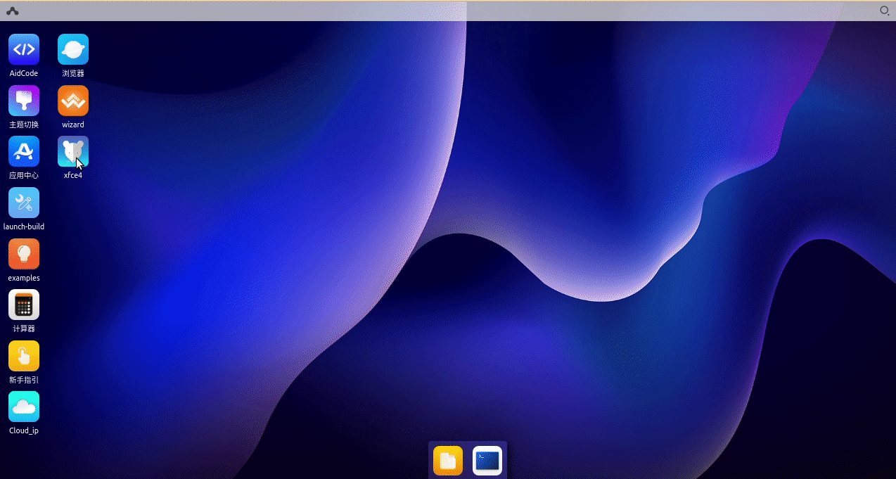

通过AidDesktop打开xfce
需要先安装xfce密码是自己设置的密码
通过AidDesktop打开浏览器访问

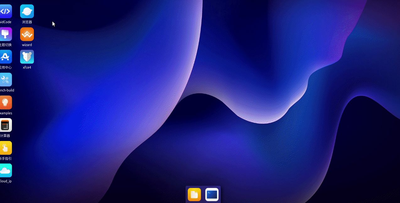

http:// 192.168.0.103 :6080/vnc_lite.html
通过访问这个地址,可以免密码直接登陆到xfce,192.168.0.103换成你手机的ip地址
http:// 192.168.0.103 :6080/vnc.html
通过访问这个地址,输入自己设置的密码登陆到xfce,192.168.0.103换成你手机的**ip地址

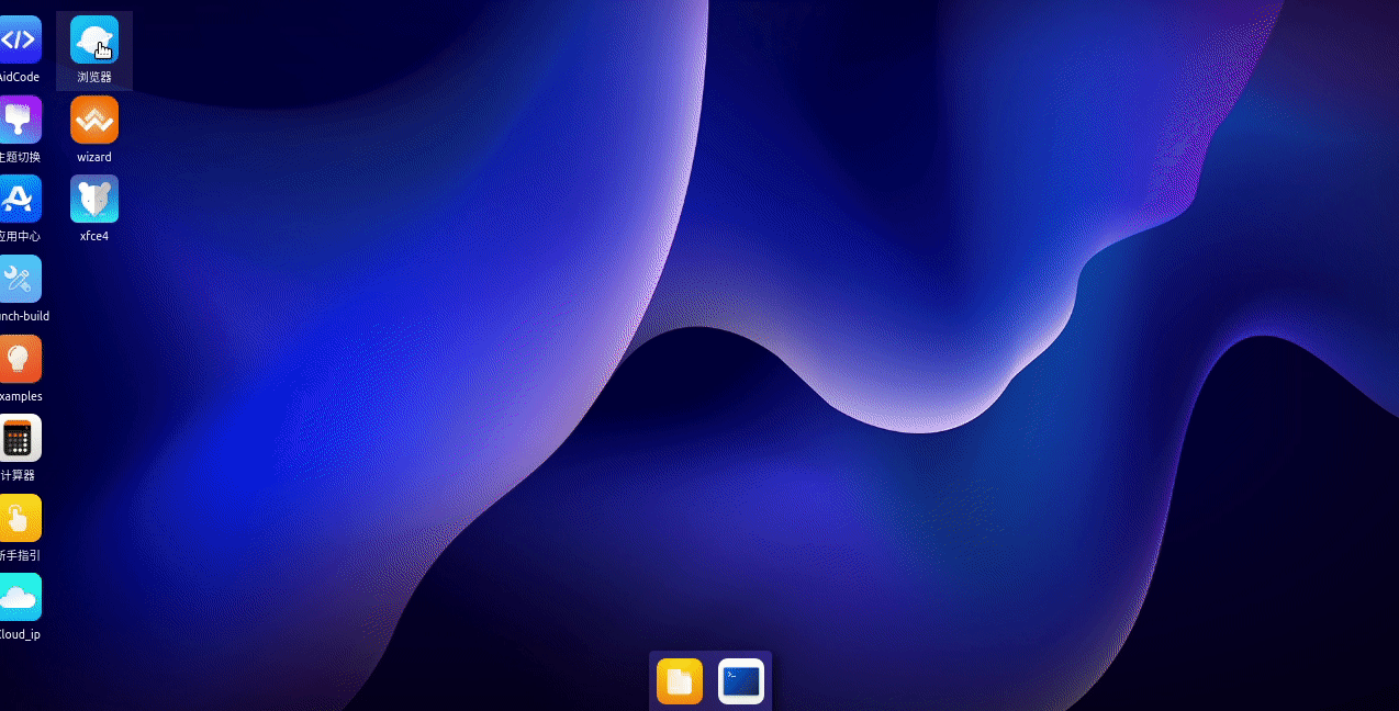

通过自带的浏览器访问,基本同上
http:// 192.168.0.103 :6080/vnc.html?host= 192.168.0.103 &port=6080&password=123456
把192.168.0.103换成你手机ip地址,将上面地址保存到书签可以免输入密码访问
123456换成你安装xfce设置的密码

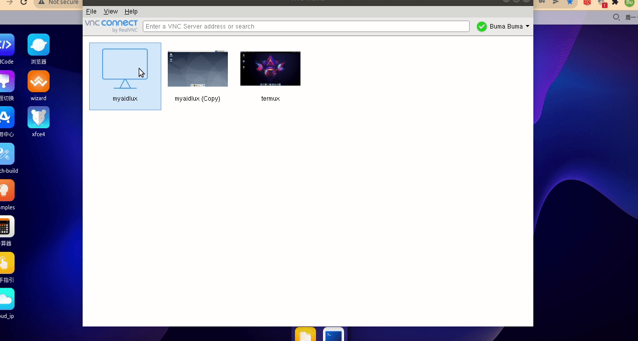

通过VNCViewer客户端
需要vncviewer客户端,全平台下载https://www.realvnc.com/en/connect/download/viewer/
vnc 连接 192.168.0.103:5900 + displayNumber
192.168.0.103 换成你的ip地址
displayNumber换成你的,如::1,那么你就访问5901端口
密码自己安装时设置的密码
