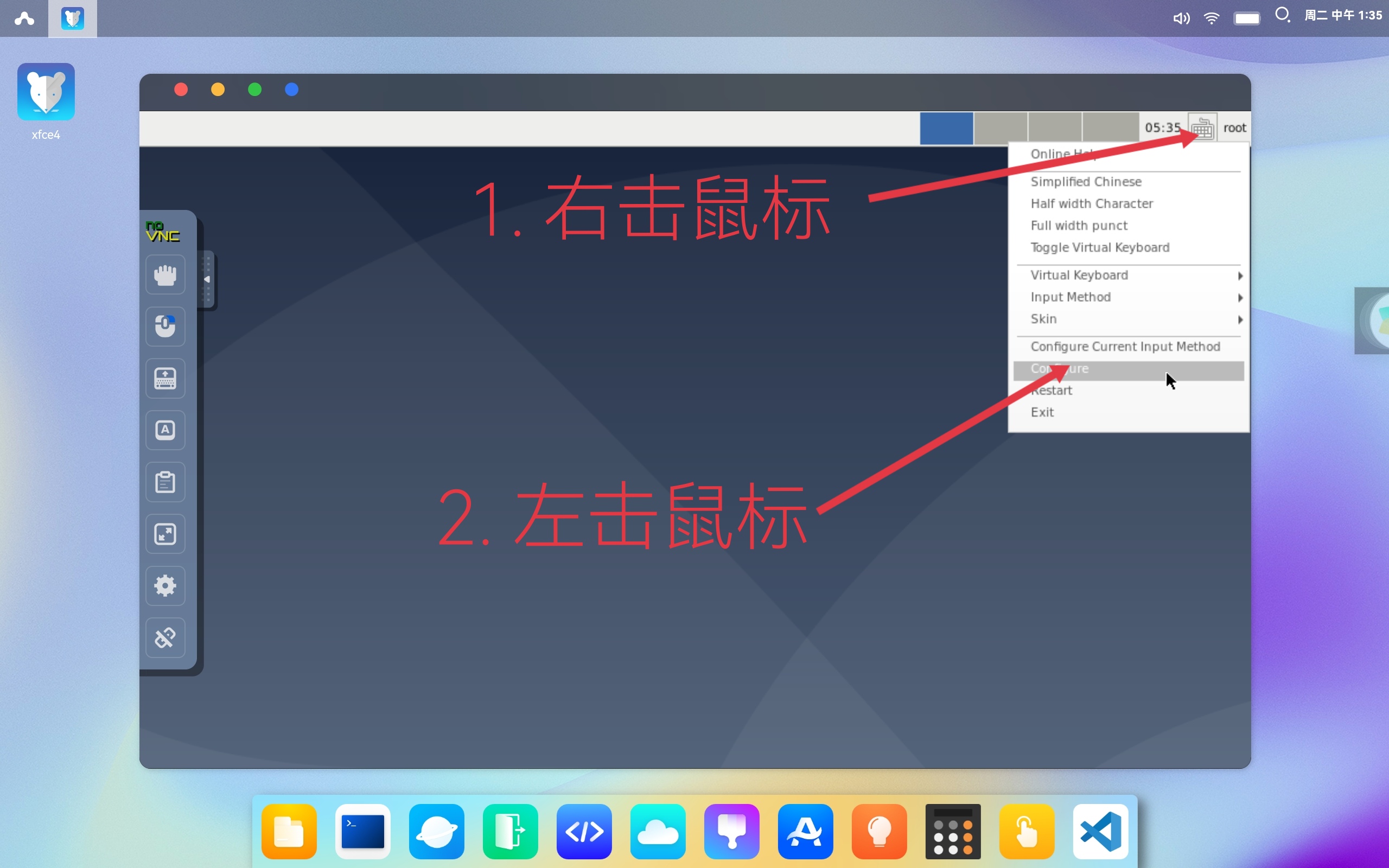

打开小企鹅输入法:
设置google输入法:

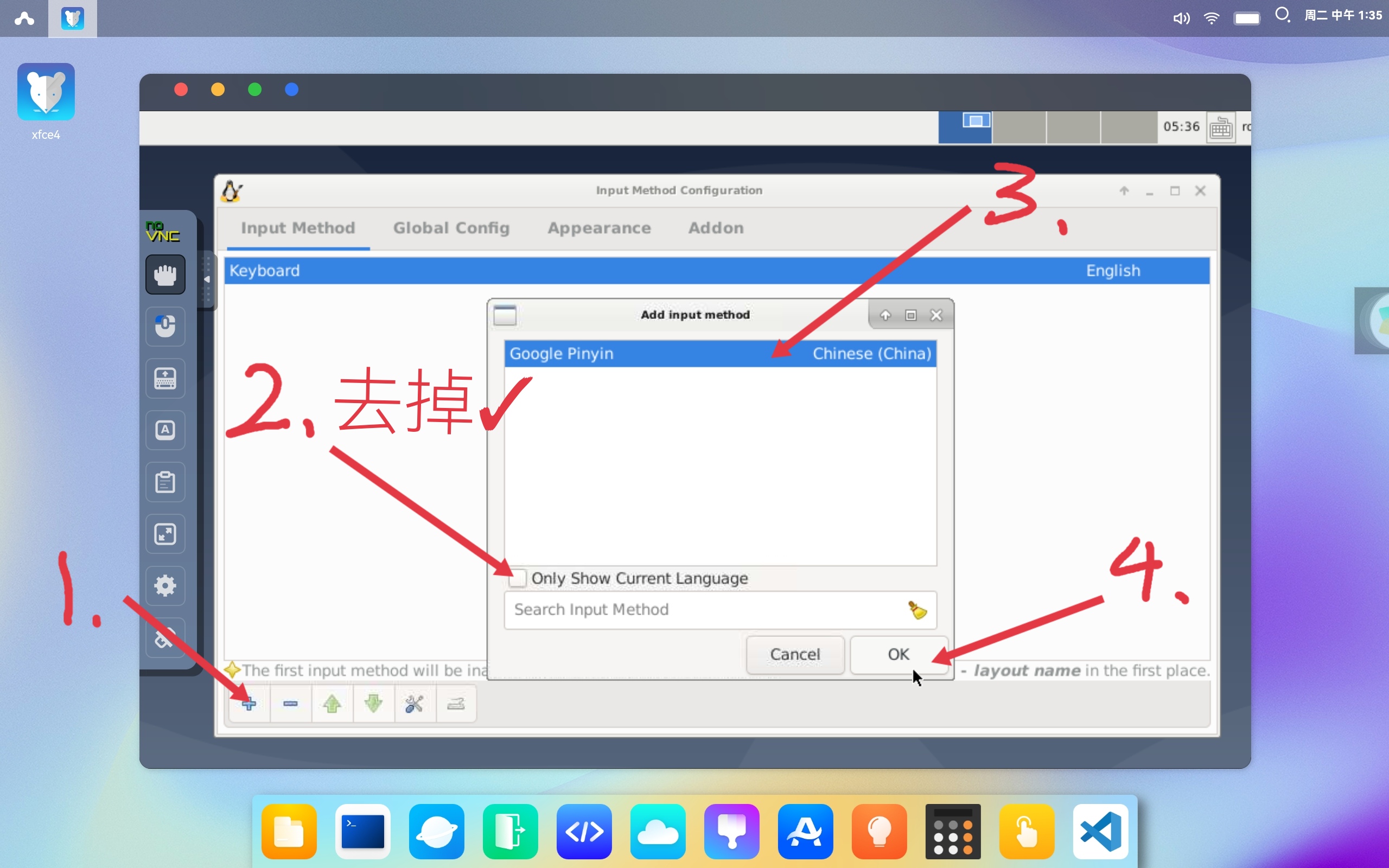

- 添加Google输入法

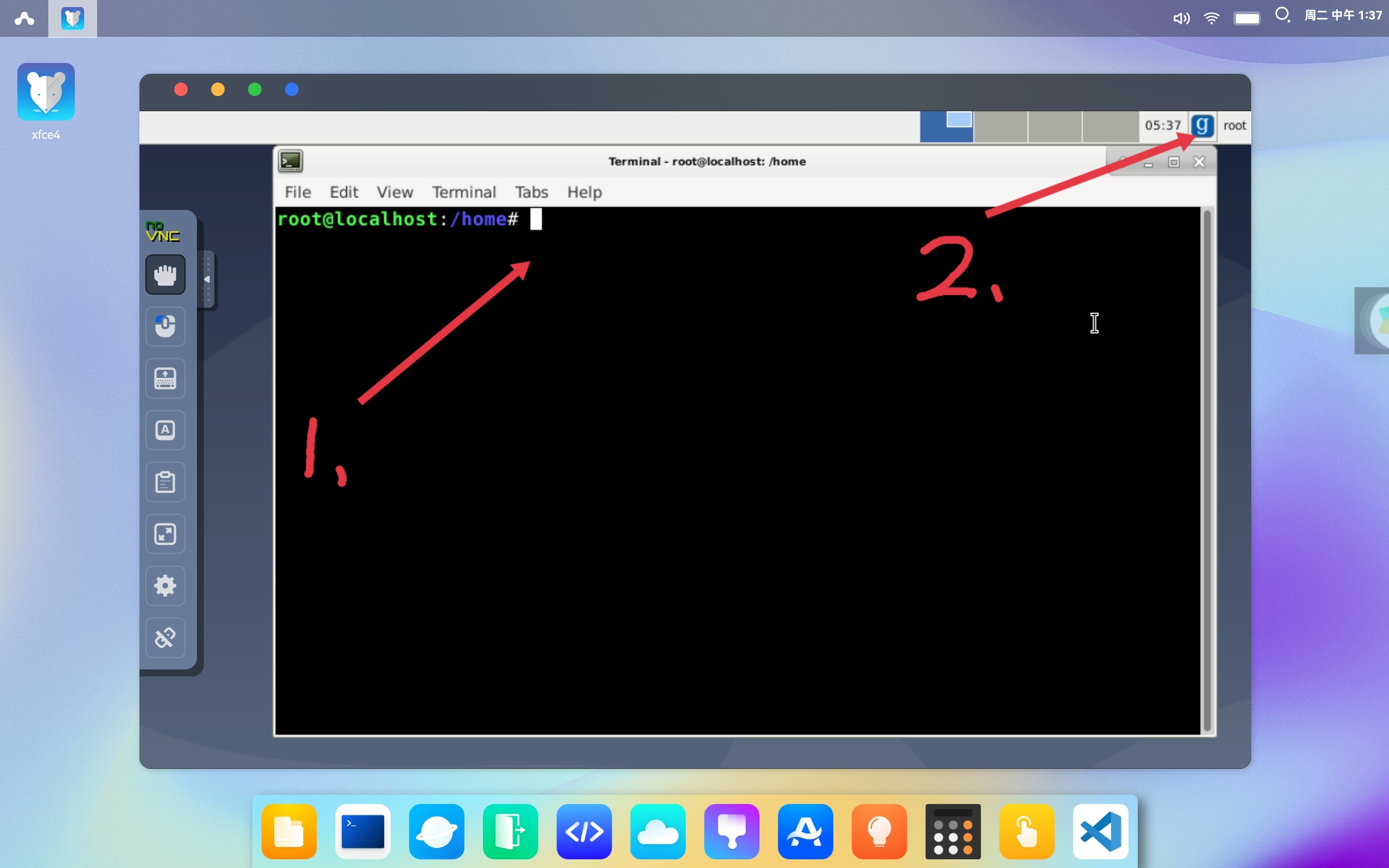

- 先打开xfce中的终端,使光标在终端中闪烁,然后单机右上角的小键盘图标,变为google输入法的图标表示安装成功

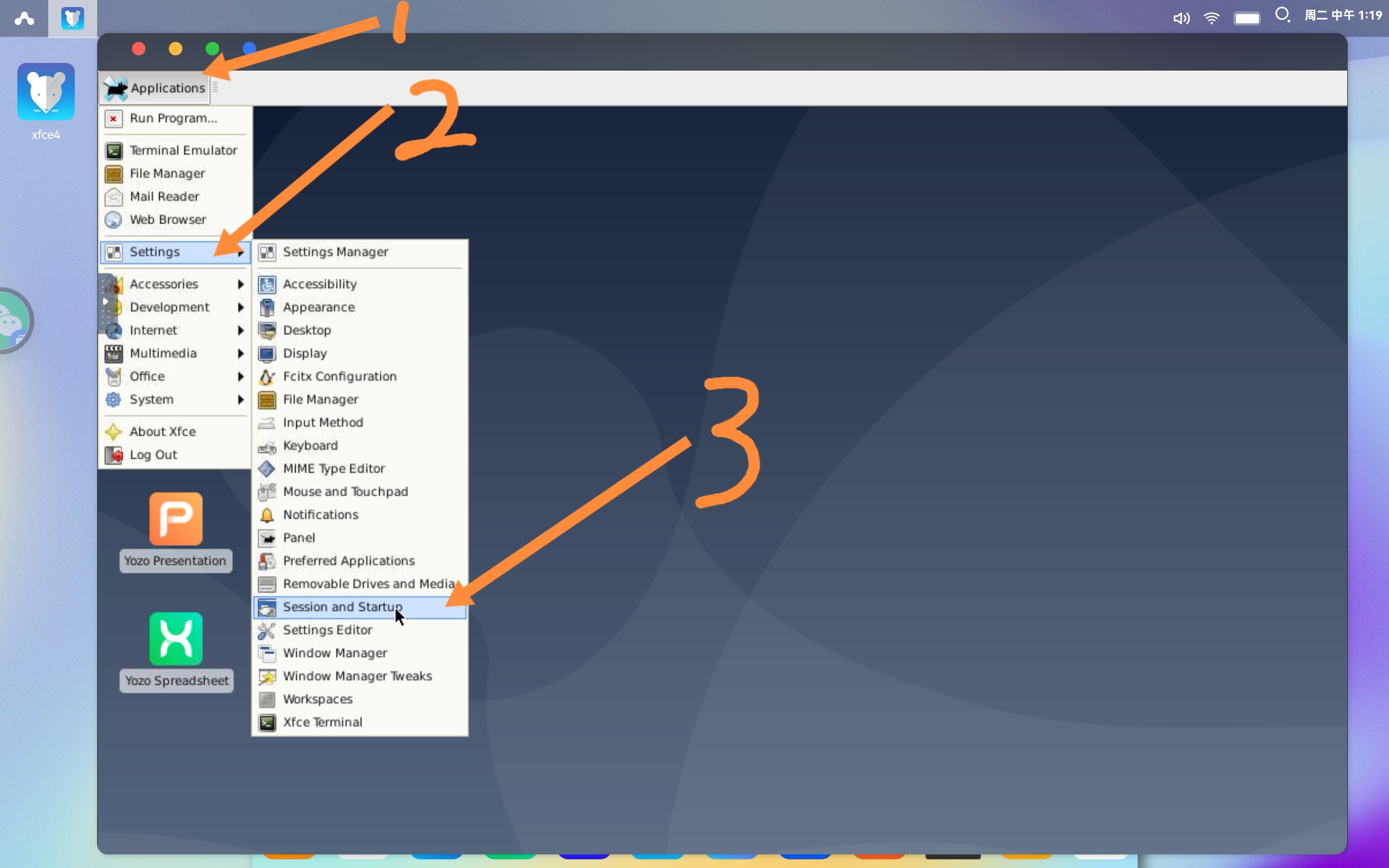

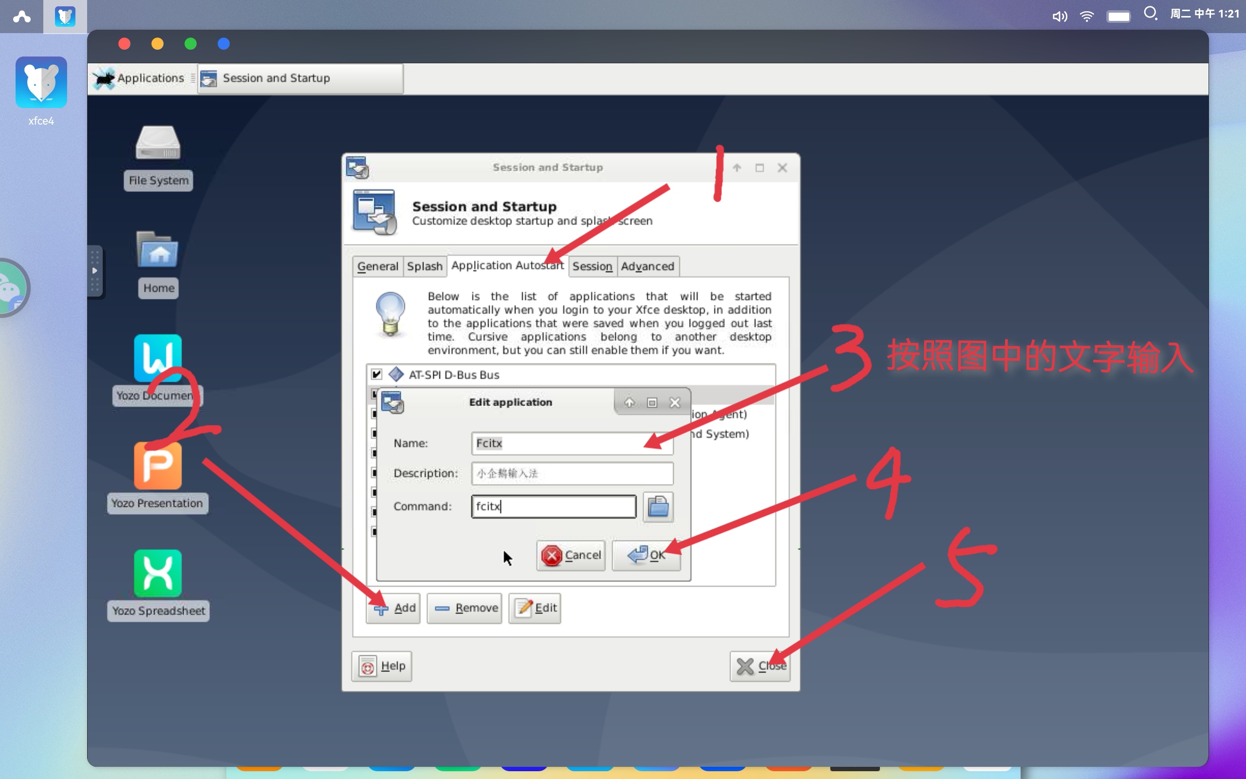

打开设置中的Session and Startup

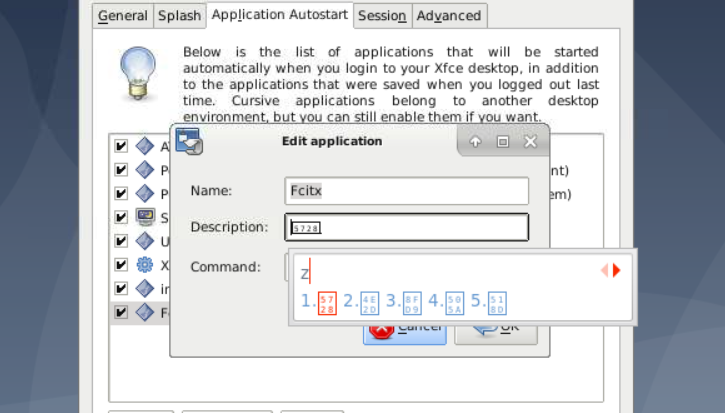

按照图中的顺序添加启动项
步骤中的文字:

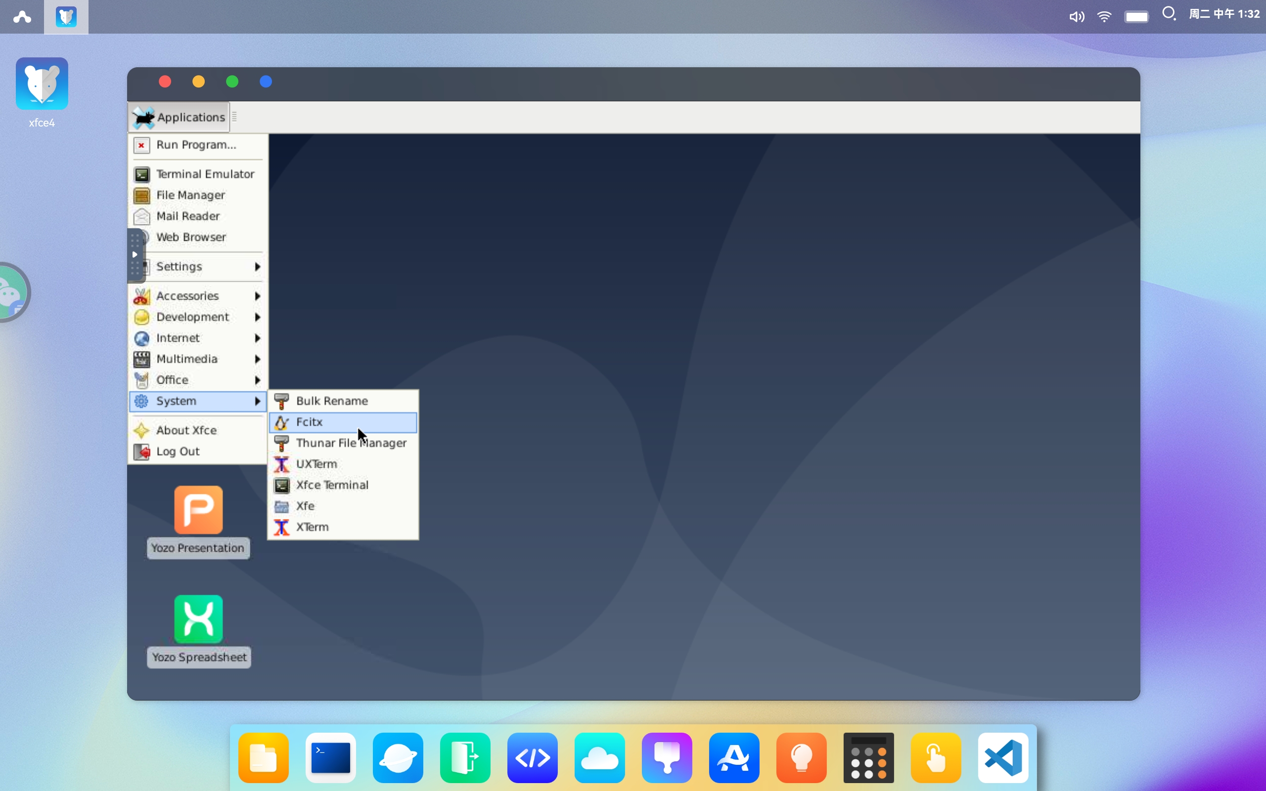

<p>到这就结束了,再次尝试打开vscode就可以打开了,除了vscode之外的其他软件安装完成之后就可以直接打开不需要额外的设置,最后来张我的屏幕截图吧,自我感觉还不错
<img src="http://aidlux.oss-cn-beijing.aliyuncs.com/imgs/1637067381418492929.png" alt="" /></p>
