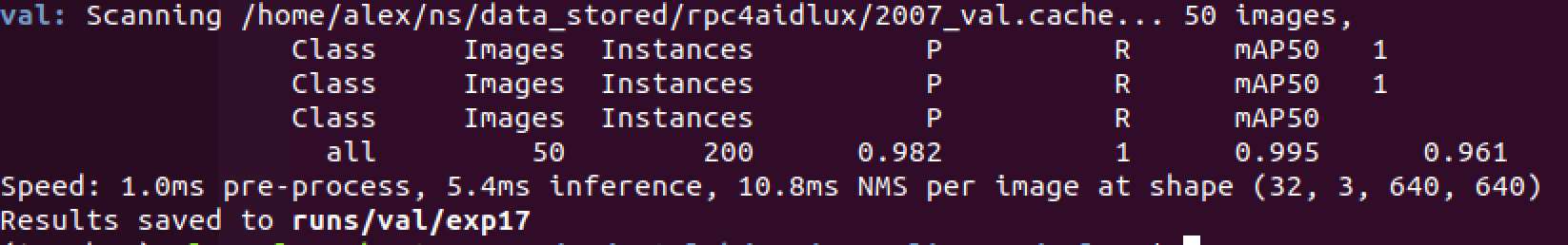

在 16 个小时后,训练结束了。因为目标场景背景是固定的,所有商品都具有较大的尺寸,所以训练精度还是非常高的,下面就是模型的导出了。
