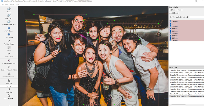

人体检测模型,主要采用人体检测数据集训练的Yolov5检测模型,数据集中类别数为1。
使用Labelimg打开的标注信息

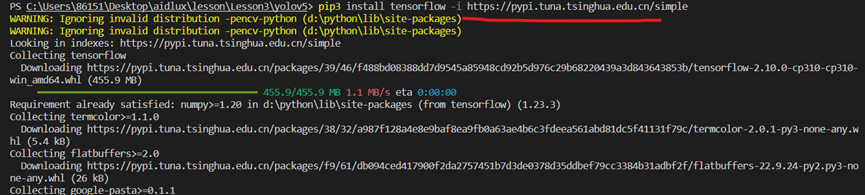

因为export.py模型转换需要tensorflow,所以在终端输入:
pip3 install tensorflow -i https://pypi.tuna.tsinghua.edu.cn/simple,下载tensorflow库。

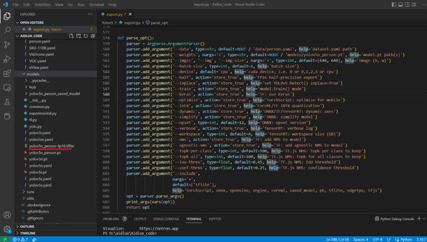

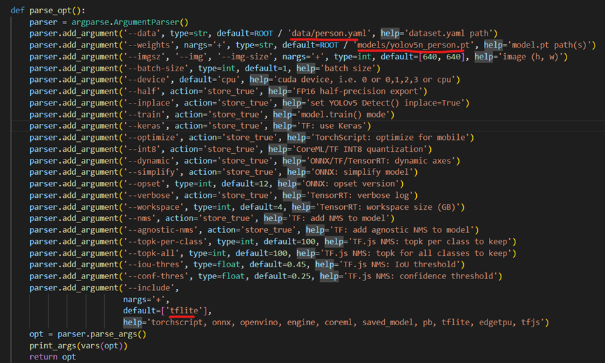

模型转换的代码,位于Yolov5/export.py,而模型转换的过程可以在PC端本地进行。
主要修改export.py中的三个地方:
data:即Yolov5中人体的yaml配置文件。
weights:即训练好的人体检测pt模型,代码中已提供,也可根据情况替换。
include:因为转换成tflite格式,所以这一步修改成tflite。
运行export.py文件,在Yolov5/models文件夹下面,可以看到生成的Yolov5n_person-fp16.tflite文件。

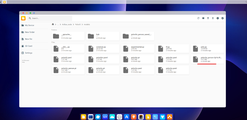

通过网站页面的方式,将转换好的Yolov5n_person-fp16.tflite文件上传到AidLux系统的/Yolov5/models文件夹中(代码中已上传,如有新的模型,请自行更新)。

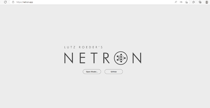

在AidLux对Yolov5模型推理时,因为需要使用模型输入输出的参数,所以可以通过Netron查看相关的模型参数。
Netron的网站:https://netron.app/
点击“Open Model”,打开前面转换好的Yolov5n_person-fp16.tflite文件。

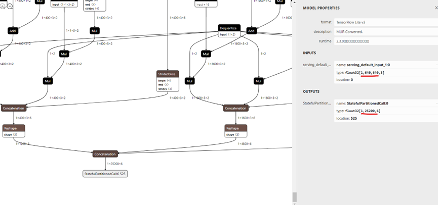

点击最下方的输出单元,可以看到输出的信息。
输入的参数:1,640,640,3
输出的参数:1,25200,6

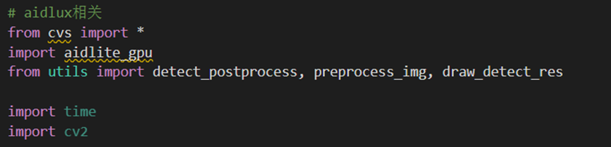

1 )加载相关的函数库

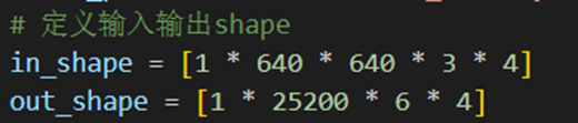

其中主要用到两个函数接口,一个是aidlite_gpu.aidlite()和aidlite.ANNMode()。
其中的in_shape,out_shape,即前面通过netron查看的模型参数。
需要注意的是,两行代码的最后都有一个4,因为模型参数格式为float格式,所占的字节数为4。

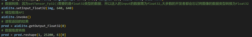

3 )模型输入输出和推理
使用setInput_Float32()函数输入数据,然后通过invoke()函数开启推理,最后使用getOutput_Float()获取推理结果。

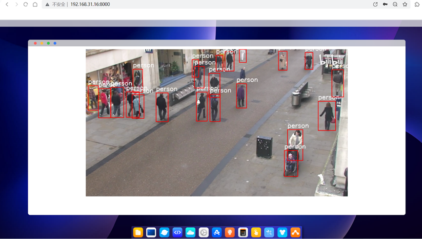

5. Yolov5视频推理测试
运行yolov5_person.py进行视频推理测试,在手机版本的Aidlux和PC端网页的Aidlux中,都可以看到推理的显示结果。
