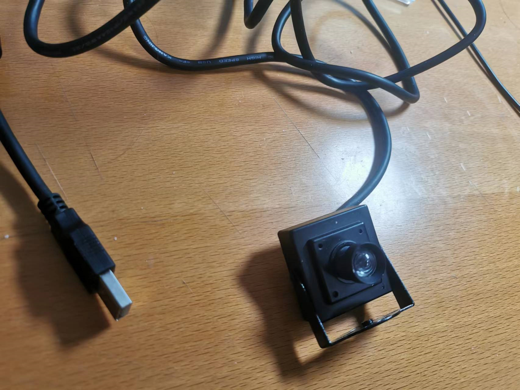

我们使用usb摄像头来采集数据,首先我们先测试摄像头是否正常工作:

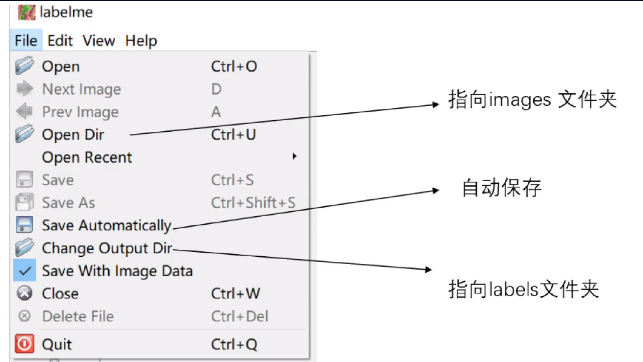

唤起labelme图像界面之后,单击左上角的file,我们需要对其进行一些设置:
在配置好我们的输入images文件夹和输出labels文件夹的路径之后,我们就可以进入到标注环节,create rectangle创建矩形框来框住我们图像中的物体。标注的话是个 体力活,体力活,体力活

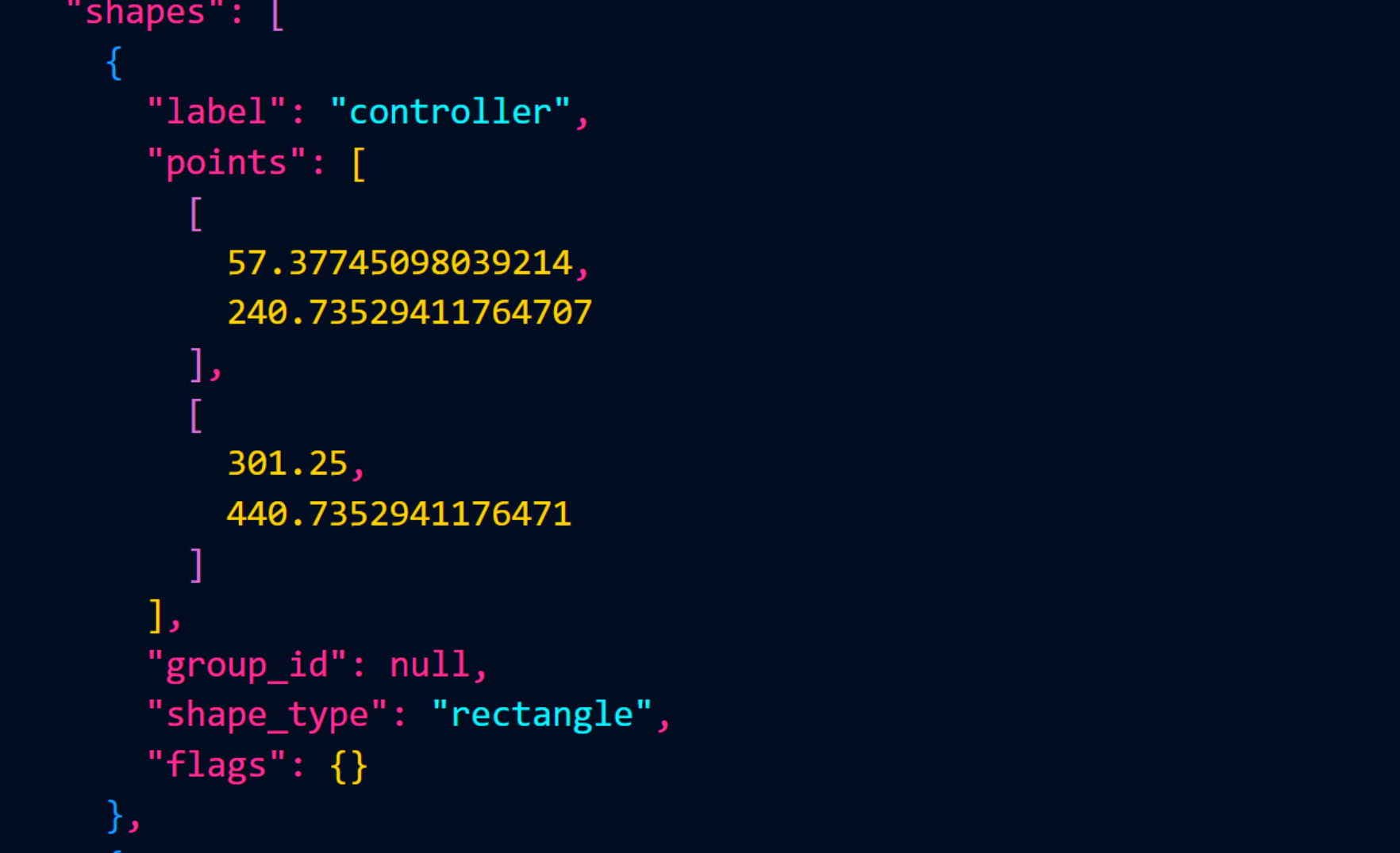

在标注完成后,我们图片的json文件是长这样的
可以看到这里表示bbox是图像中的真实值,而我们送入yolov5-lite里面训练的bbox是需要归一化之后的数据,所以我们对数据经行归一化,生产符合yolov5-Lite训练格式的文件。同时我们也根据ratio分割训练集和测试集。

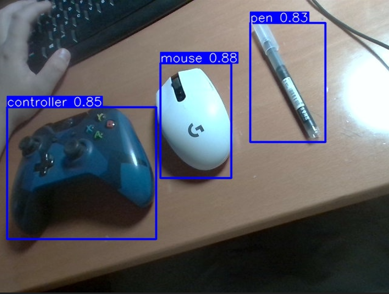

因为我们最后是要部署到手机摄像头上,所以我们现在电脑上启用摄像头看看检测效果:

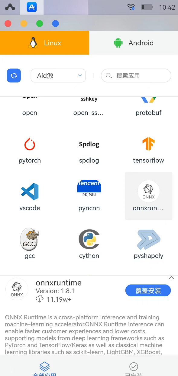

因为我们导出的是onnx类型文件,所以我们需要先在Aidlux上安装onnxruntime包,包的安装非常简单,只需打开Aidlux的app界面,其中有一个onnxruntime1.8.1版本,点击安装即可。
在安装好了onnxruntime之后,我们将会使用其框架读取我们在电脑端导出的best.onnx文件进行推理,在Aidlux端进行推理的代码如下:

这边我使用的样本图片为训练集的第一张图片0.jpg,在Aidlux端利用onnxruntime推理效果如下:
