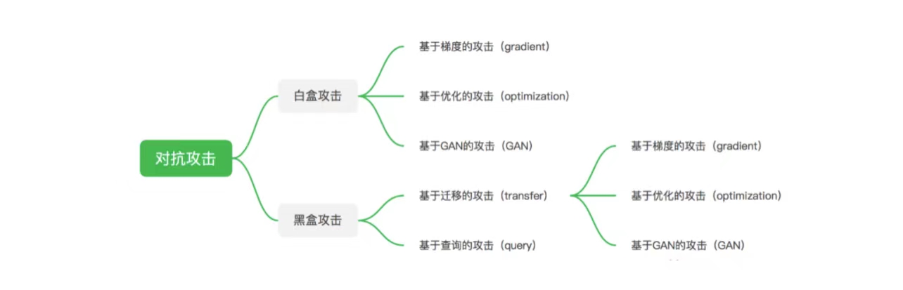

目前主流对抗攻击算法的总体分支与逻辑:
7a3bc821df0d0f6caa52606bb660727
白盒攻击
该场景需要攻击者知道算法模型参数和训练数据等信息被攻击者所掌握,但真实业务中,大多情况下,模型参数和训练数据是不会暴露的。
主要手段如下:
  • 基于梯度

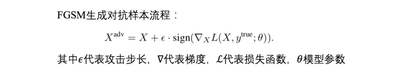

    • FGSM c963f6d7c268b3e7d72155d09e2421c
    • PGM是FGSM算法的一个优化版本。其在FGSM基础上引入了迭代攻击的思想,将多次攻击后的数据作为最终的对抗样本。
  • 基于优化

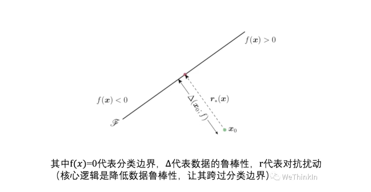

    • 其中Deepfool攻击算法是基于超平面分类的攻击方法,其通过迭代计算的方法生成最小规范对抗扰动,将位于分类边界内的图像逐步推到边界外,直到出现错误预测。 9c375f72c9a3c38c5d5bacab08643d8

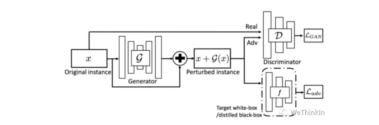

    • 基于GAN,AdvGAN将GAN思想引对抗攻击,通过生成器生成对抗扰动,添加到干净样本中。而判别器主要负责判别输入的是对抗样本还是干净样本。整个对抗训练过程转化成GAN经典博弈过程。 cbf73a6c15c83ae8ede89dea53569de
黑盒攻击
  • 基于迁移的攻击 基于迁移的攻击逻辑由白盒攻击延伸而来,一般会有一个白盒模型作为****替身模型 (surrogate)进行攻击,而生成的对抗样本一般也会对其他模型有一定的 迁移攻击性主要有下面三种:
    • 基于梯度的攻击
    • 基于优化的攻击
    • 基于GAN的攻击

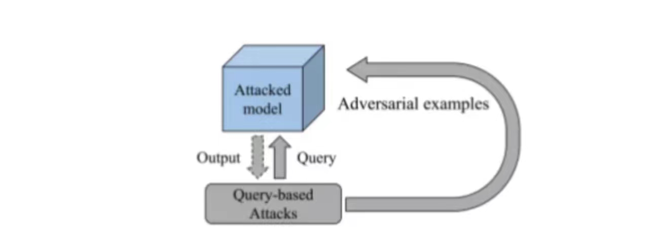

  • 基于查询的攻击(×) 0b75cd2580a091e372974975833e899

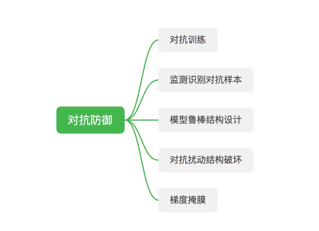

目前主流对抗防御的总体分支与逻辑:
2fe0c7b43564a637f639f9925b29757

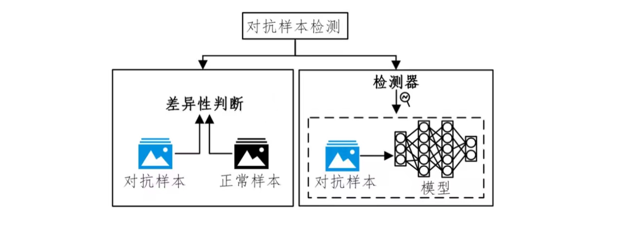

  • 对抗训练是指在训练过程中加入对抗样本,通过不断的学习对抗样本的特征,从而提升模型的鲁棒性。
  • 监测识别对抗样本顾名思义,在项目关键节点处,设置一些能够识别对抗样本的特种模型,从而提前预警对抗攻击风险。
  • 模型鲁棒结构设计是指在模型中设计特定的滤波结构能够一定程度上增强模型鲁棒性,抵御对抗噪声。
  • 对抗扰动结构破坏主要在数据流处理的时候使用,通过一些滤波算法,噪声结构破坏算法,噪声覆盖算法等策略,减弱对抗噪声的影响,使其不能对模型造成攻击。
  • 梯度掩膜则是在白盒对抗防御中非常高效的一种算法,因为其能掩盖真实梯度,从而能够使得白盒攻击算法失效。
    • GCM模块通过改造输入,使模型在前向测试时并不影响原来的结果,但是在进行梯度反向传播时,能隐藏原来的梯度,使得白盒攻击无所适从 e398c333d4769c138a1649e4407407a

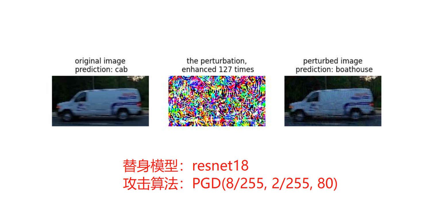

替身模型生成对抗样本
使用Resnet18作为替身模型进行对抗生成图片
  • 攻击原图: /home/lesson5/Lesson5_code/adv_code/orig_images/vid_5_26780.jpg_0.jpg
  • 使用PGD进行对抗,并保存图片 image-20221207103628696
  • 可考虑其他对抗算法,也可对对抗参数优化参数

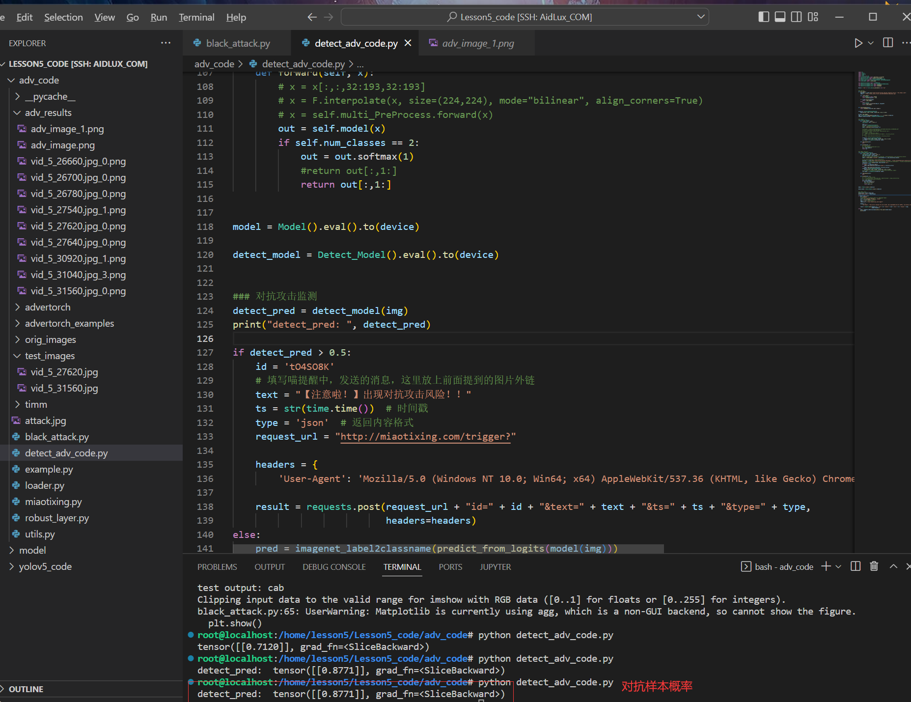

验证有效性
  • 在对抗监测分类模型中类别输出>0.5 image-20221207104718397

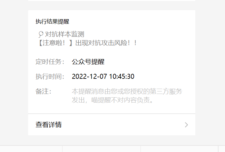

对抗检测模型+喵提醒
若出现对抗样本,则不进行之后的级联任务,以免带来风险
image-20221207105154554

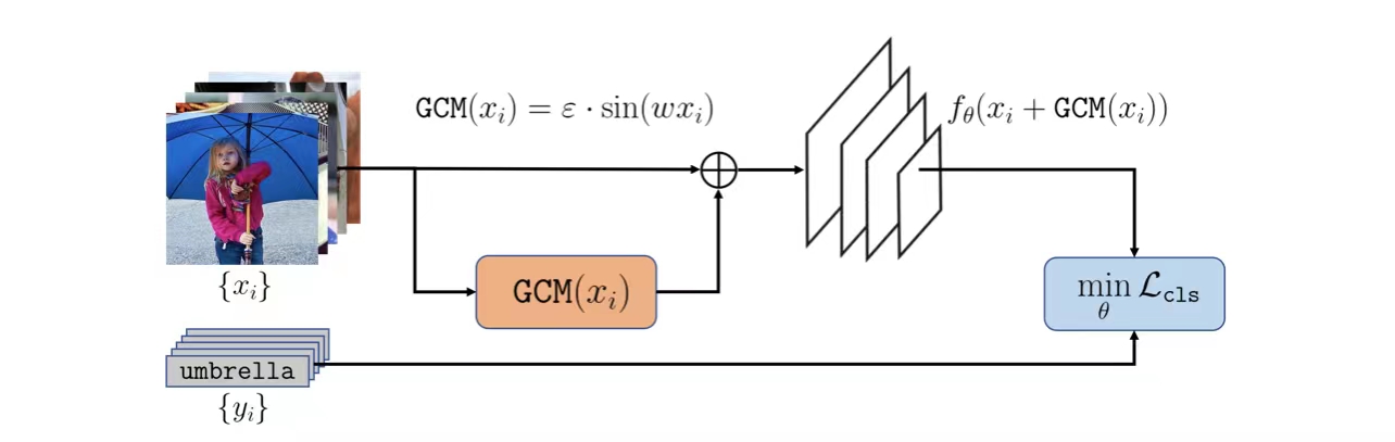

梯度掩膜
GCM,对于基于梯度的对抗攻击有效
``` ### 常规模型加载 class Model(nn.Module): def __init__(self, l=290): super(Model, self).__init__() ​ self.l = l # GCM self.gcm = GradientConcealment() #model = resnet18(pretrained=True) model = mobilenet_v2(pretrained=True) ​ # pth_path = "/Users/rocky/Desktop/训练营/model/mobilenet_v2-b0353104.pth" # print(f'Loading pth from {pth_path}') # state_dict = torch.load(pth_path, map_location='cpu') # is_strict = False # if 'model' in state_dict.keys(): # model.load_state_dict(state_dict['model'], strict=is_strict) # else: # model.load_state_dict(state_dict, strict=is_strict) ​ normalize = NormalizeByChannelMeanStd( mean=[0.485, 0.456, 0.406], std=[0.229, 0.224, 0.225]) self.model = nn.Sequential(normalize, model) ​ def load_params(self): pass ​ def forward(self, x): #x = self.gcm(x) #x = ResizedPaddingLayer(self.l)(x) out = self.model(x) return out ​
