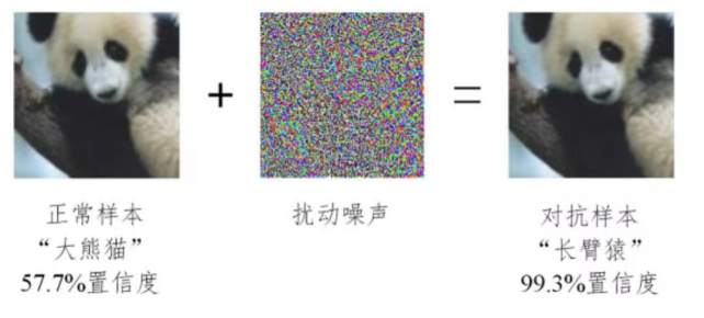

如下是通过增加对抗噪声来让算法模型误判的例子:
熊猫图片中加入微小的对抗噪声,使得AI模型将其误判为长臂猿。

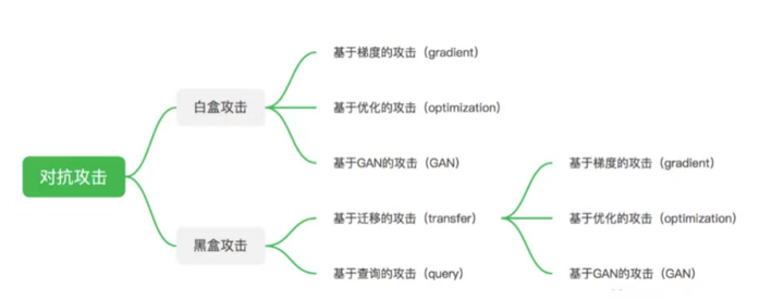

目前主流对抗攻击算法总体分支主要可分为白盒攻击和黑盒攻击,具体如下所示:
对抗攻击算法划分
1)白盒攻击:当算法模型参数和训练数据等信息被攻击者所掌握,并且攻击者在此基础上进行的针对性攻击称为白盒攻击,主要分为基于梯度的攻击(如经典的FGSM算法),基于优化的攻击以及基于GAN的攻击。
2)黑盒攻击:相对于白盒攻击,在对算法模型的结构和参数一无所知,甚至相关训练数据也一无所知的情况下,进行攻击的过程称为黑盒攻击。 黑盒攻击主要分为基于迁移的攻击和基于查询的攻击两大类。 基于迁移的攻击逻辑由白盒攻击延伸而来,一般会有一个白盒模型作为替身模型(surrogate)进行攻击,而生成的对抗样本一般也会对其他模型有一定的迁移攻击性。 基于查询的攻击其主要是通过查询黑盒模型的输出信息,对黑盒模型进行直接的攻击,但完成整个攻击流程往往需要大量的查询,容易被模型所有者检测到异常。(攻击算法参阅

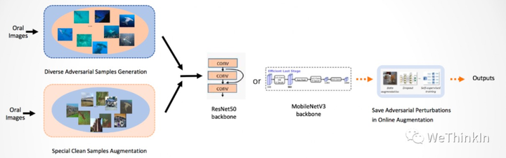

1)对抗训练:指在训练过程中加入对抗样本,通过不断的学习对抗样本的特征,从而提升模型的鲁棒性。
  1. 监测识别对抗样本顾名思义,在项目关键节点处,设置一些能够识别对抗样本的特种模型,从而提前 预警对抗攻击风险。

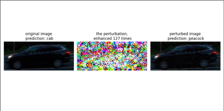

对抗攻击:L1PGD攻击算法 (eps = 100, 400, 1600)
adversary = L1PGDAttack(
model_su, eps=1600, eps_iter=2/255, nb_iter=80,
rand_init=True, targeted=False)
完成攻击,输出对抗样本
advimg = adversary.perturb(img, pred_label)
展示源图片,对抗扰动,对抗样本以及模型的输出结果
show_images(model, img, advimg)

MobileNetv2将出租车识别成为了雄孔雀

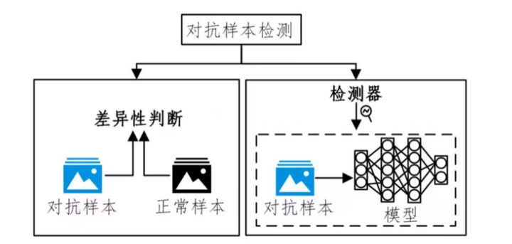

对抗攻击监测模型是一个能够捕捉对抗扰动的二分类模型,监测模型的输入是一张图片,输出则是两个类别,0表示图片是正常图片,1表示图片是具有安全风险的图片。
抗攻击监督模型判断
这里使用了一个已经训练好的基于ResNet50的模型,作为监测模型,实现代码如下所示:

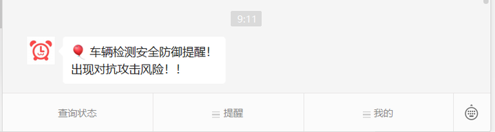

一般在实际场景的AI项目中,当对抗攻击监测模型,监测到对抗样本或者对抗攻击后,会出现一个告警弹窗,并且会告知安全人员及时进行安全排查。这里通过微信“喵提醒”的方式模拟现实场景(具体“喵提醒”使用在此不做赘述)。实现代码如下:

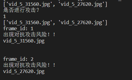

### 对抗攻击监测
detect_pred = detect_model(img)
x = detect_pred.tolist()[0][0]
### 对抗攻击监测结果判断,如果风险,则报警,否则进一步进行后续业务(常规模型对样本进行分类)
if detect_pred &gt; 0.5:
    id = &#39;t50SOmT&#39;
    # 填写喵提醒中,发送的消息,这里放上前面提到的图片外链
    text = &#34;出现对抗攻击风险!!&#34;
    print(text)
    print(image_name)

效果展示:
终端打印:
攻击后发生预警
“喵提醒”结果示例:
“喵提醒”预警
