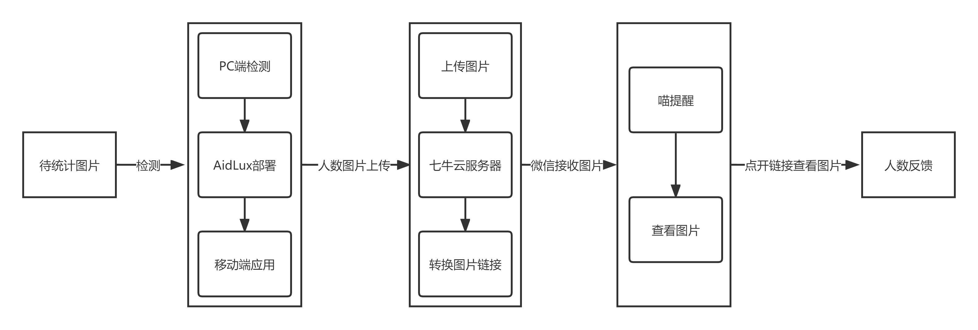

在实际生活中,为了准确的统计出人数貌似是一件费时费力的事,例如在课堂上统计出勤人数,一个个点名十分占用课堂时间,并且经常会出现一人分饰多角的情况,往往统计结果和实际出勤有很大的出入,因此运用AI视觉技术,再基于AidLux平台部署实现实时的人数统计将会有很大的应用需求。从可行性分析,操作流程十分的简单,不需要专门的技术人员进行部署,只需要准备一台闲置的安卓手机,并且下载AidLux平台,注册七牛云个人账户,再关注喵提醒公众号,便可实时统计人数,实时收到短信提醒,也可为十分的方便了,具体流程如下:

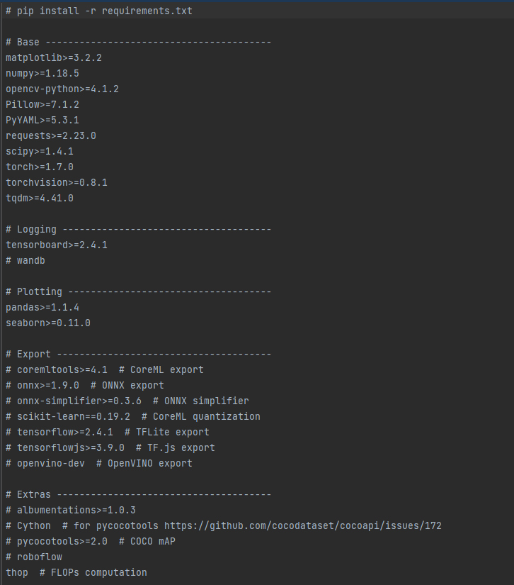

2、根据代码中requirements.txt文件说明,下载依赖库:
pip install -r requirements.txt

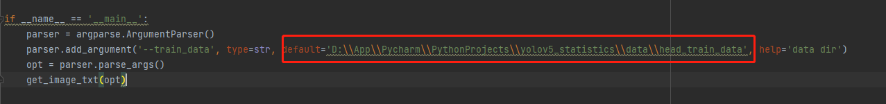

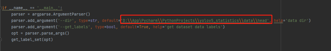

1、打开train_code/get_labels.py,修改数据集路径:(最好使用绝对路径,不容易出错)
运行后就可以看到类别数,以及标注的类别框的数量。

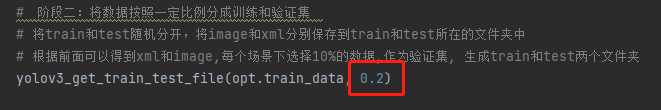

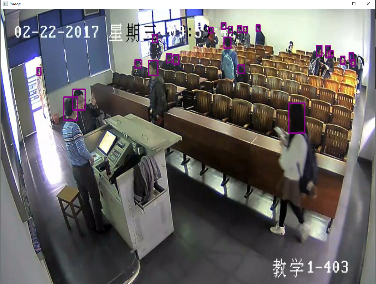

运行main.py文件,可以显示一些画有人头框的图片:
其中,0.2表示80%的数据进行训练,20%的数据进行验证:

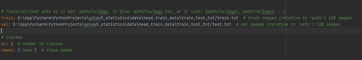

3、在data文件夹下,新建一个head.yaml文件,作为训练人头数据集的参数设置:

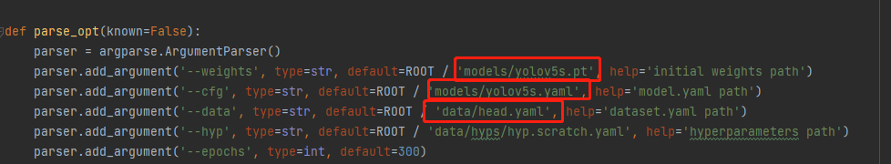

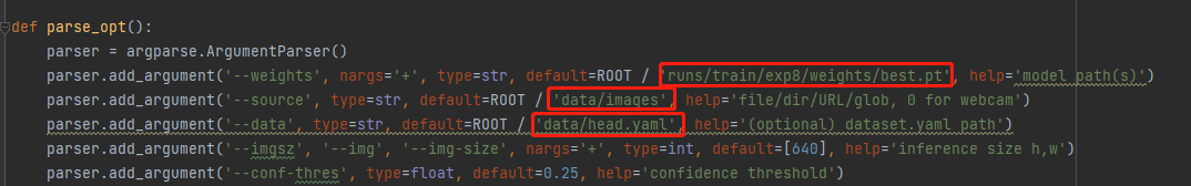

4、修改train.py参数:

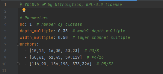

5、修改yolov5s.yaml:

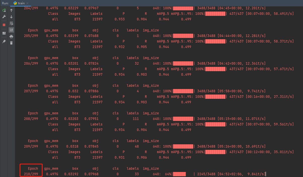

1、运行train.py文件,既可开始训练:
可以看到一共要训练299个模型,训练速度跟电脑显存有很大关系

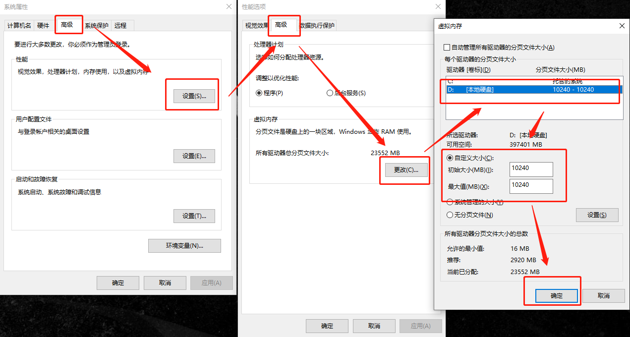

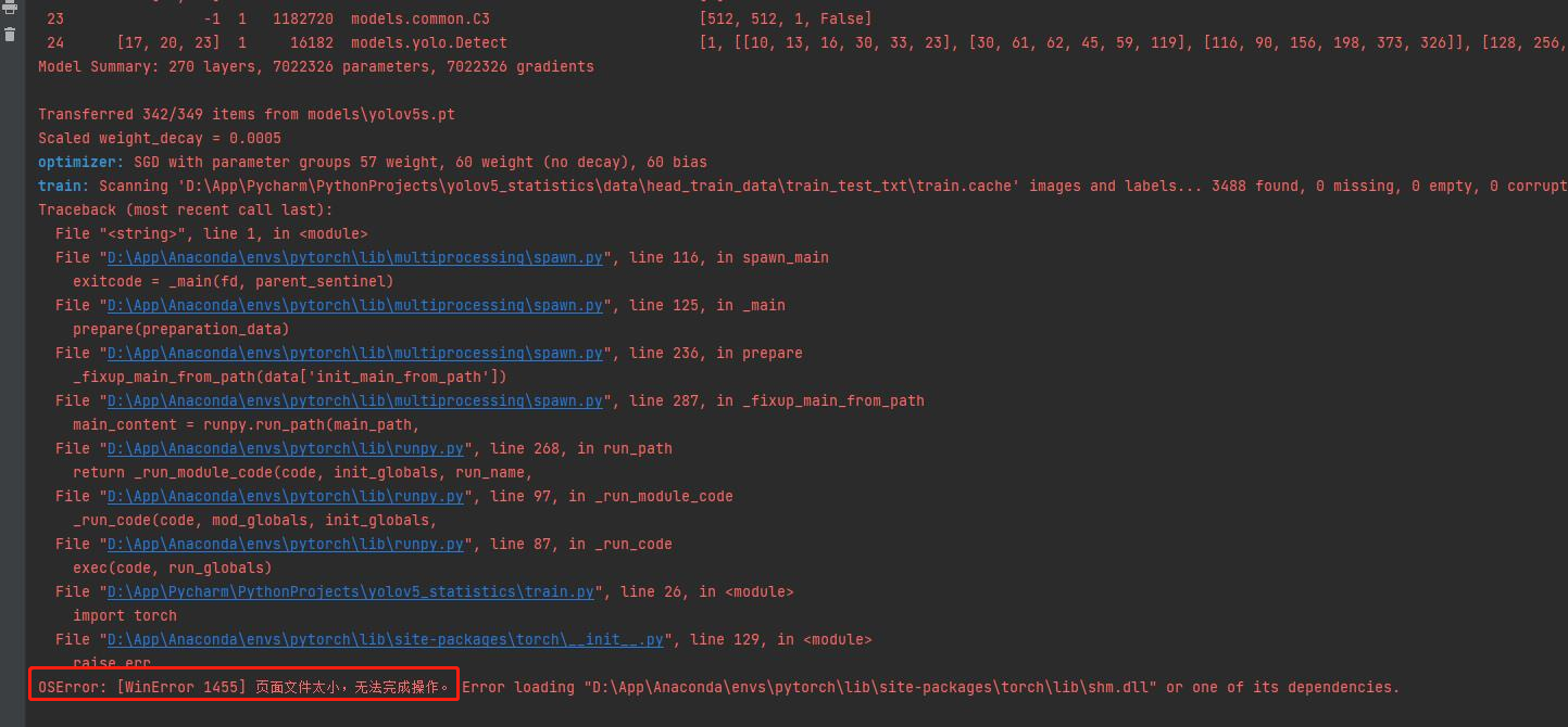

如果出现以下提示信息报错:
可能说明电脑磁盘没有分配虚拟空间给模型测试,我们可以打开高级系统设置,根据提示配置

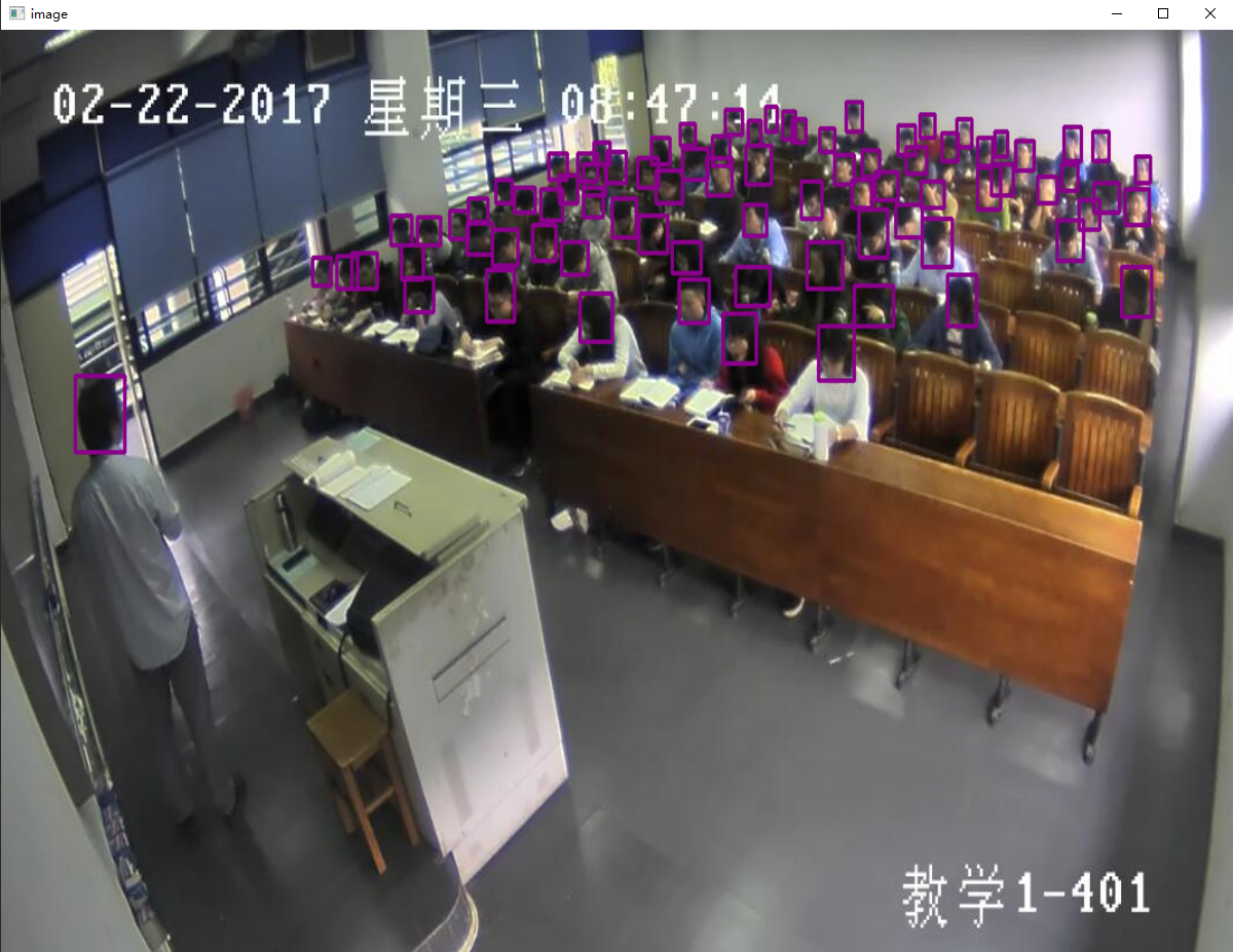

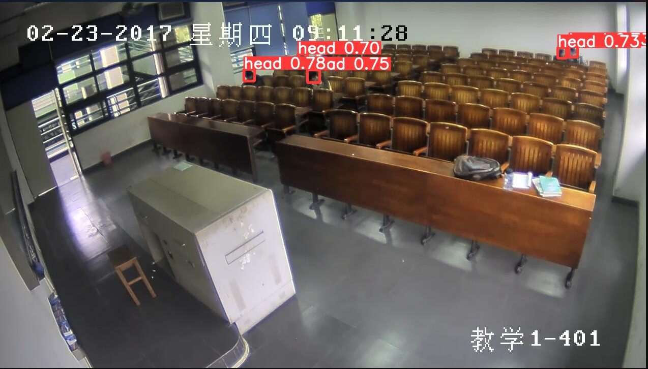

2、修改三个参数,运行detect.py,对训练结果进行测试,在runs/detect/exp最后一个文件夹中得到检测的效果图片:

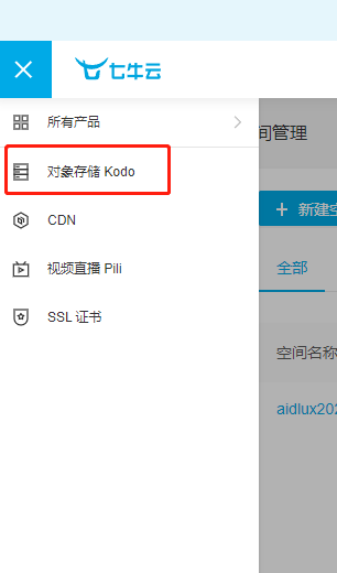

2、点击左上角的折叠栏,选择“对象存储Kodo”:

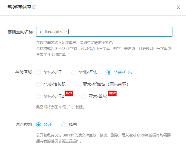

3、进入对象存储的管理页面,再点击左面的“空间管理”,点击新建空间,并输入“存储空间名称”,访问控制修改为“公开”。

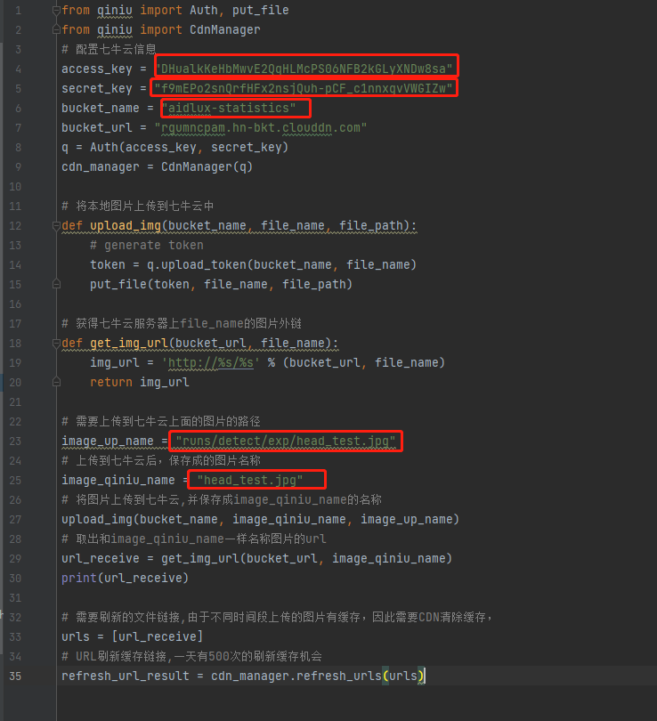

4、编写代码接口qiniu_test.py:

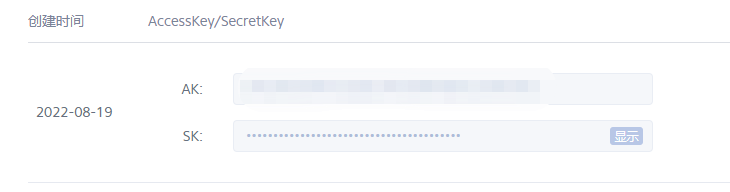

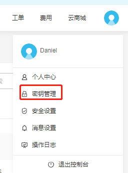

先下载qiniu库,再按如下修改qiniu配置参数,将access_ksy,secret_key,bucket_name修改成自己的。
pip install qiniu
对应位置如下:

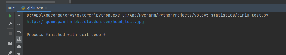

填写上相应的信息后,在Pycharm软件中运行qiniu_test.py文件,可以得到上传的图片的url信息。

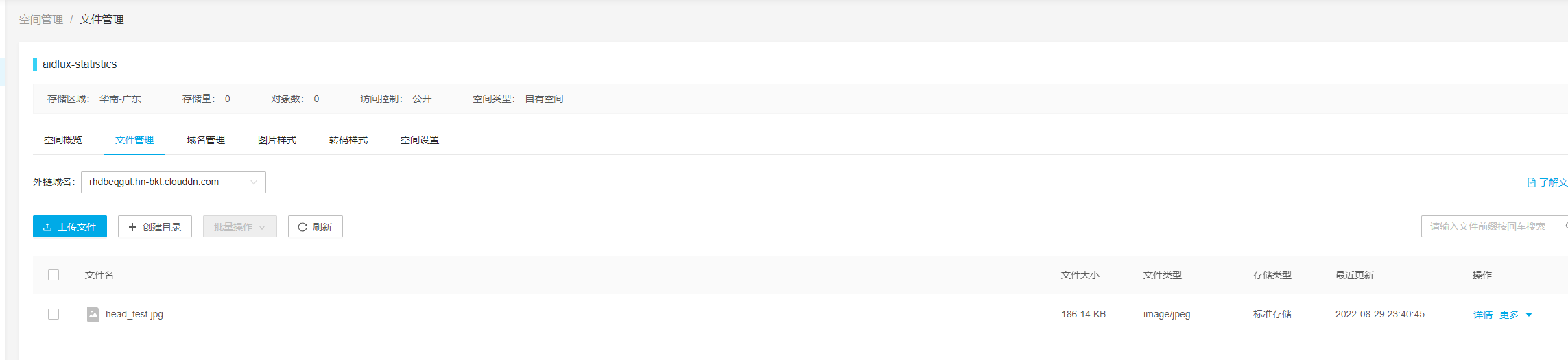

复制URL,可在网页中打开,查看图片:
图片也会上传至七牛云平台:

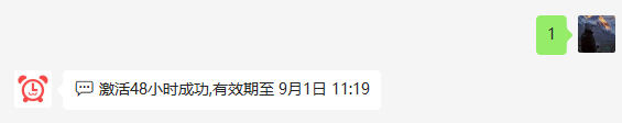

2、然后给公众号发信息(什么信息都可以,目的是激活服务):

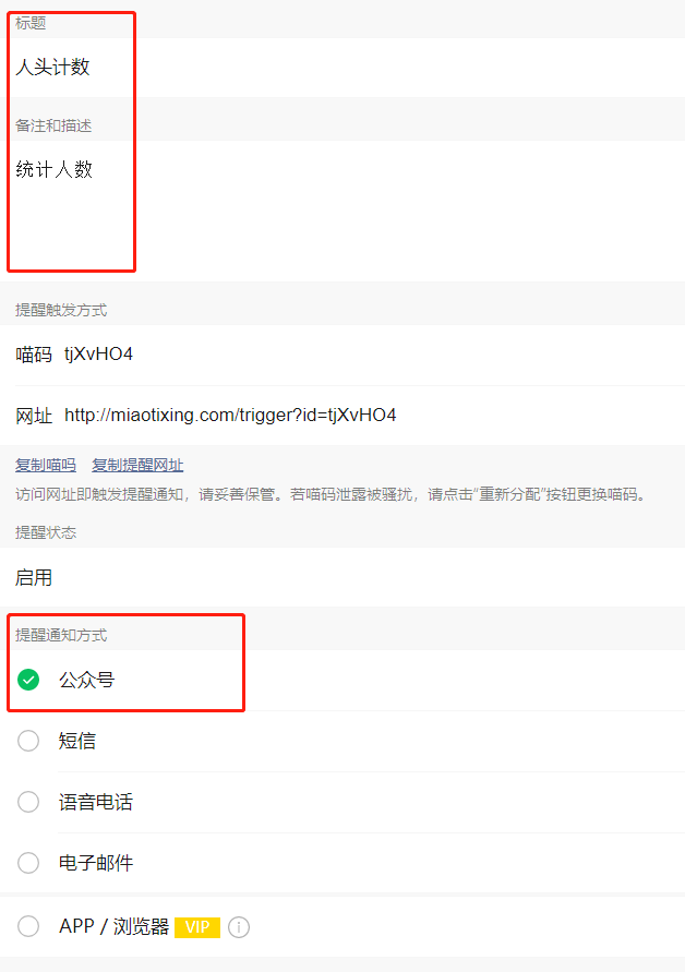

3、新建提醒:
写好标题和描述,通知方式选公众号(因为是免费的),喵码是自动生成的:

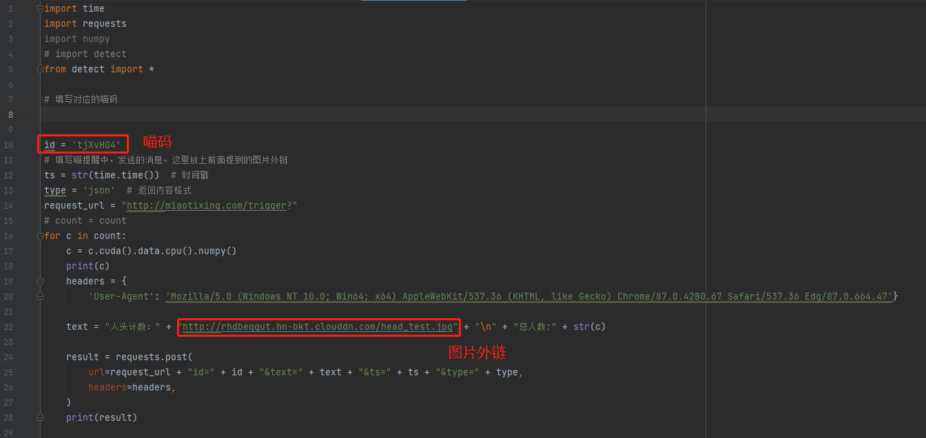

4、编写miaotixing_test.py接口:
import time
import requests
import numpy
# import detect
from detect import *
填写对应的喵码
id = ‘tjXvHO4’
填写喵提醒中,发送的消息,这里放上前面提到的图片外链
ts = str(time.time()) # 时间戳
type = ‘json’ # 返回内容格式
request_url = "http://miaotixing.com/trigger?"
count = count
获取detect.py统计人数的值
for c in count:
c = c.cuda().data.cpu().numpy()
print(c)
headers = {
‘User-Agent’: ‘Mozilla/5.0 (Windows NT 10.0; Win64; x64) AppleWebKit/537.36 (KHTML, like Gecko) Chrome/87.0.4280.67 Safari/537.36 Edg/87.0.664.47’}
text = "人头计数:" + "http://rhdbeqgut.hn-bkt.clouddn.com/head_test.jpg" + "\n" + "总人数:" + str(c)
result = requests.post(
    url=request_url + "id=" + id + "&text=" + text + "&ts=" + ts + "&type=" + type,
    headers=headers,
print(result)
值得注意的是,这里我们需要获取detect.py中统计出的人数再发送到手机上:
for c in count:
    print(c)
    headers = {
        'User-Agent': 'Mozilla/5.0 (Windows NT 10.0; Win64; x64) AppleWebKit/537.36 (KHTML, like Gecko) Chrome/87.0.4280.67 Safari/537.36 Edg/87.0.664.47'}

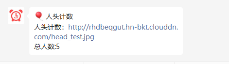

5、运行miaotixing_test.py,我们手机上就可以收到信息啦:

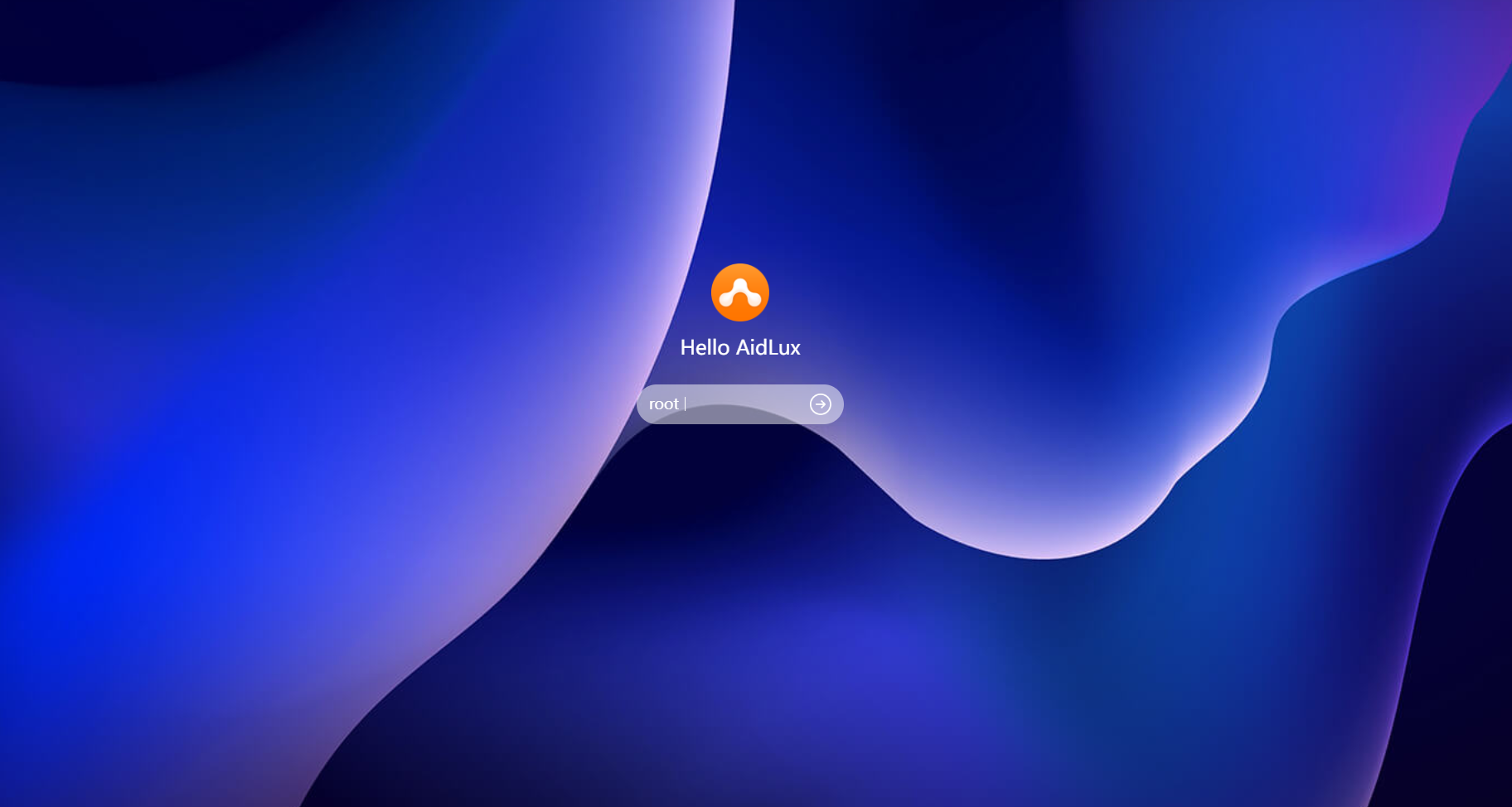

打开aidlux软件后,点击cloud_ip后,可以看到手机界面上会跳出可以在电脑上登录的IP网址。在电脑的浏览器上,随便输入一个IP,可以跳出Aidlux的登录页面,默认登录密码是“aidlux”。登录后就可将手机的系统投影到电脑上,任何操作和代码编写都是完全数据共通的,这样我们就可以将PC端的操作,直接应用到Aidlux的App中了。

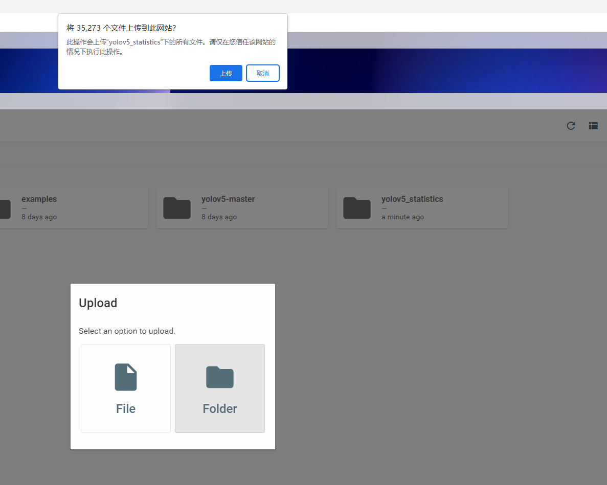

3、将PC端的代码迁移到移动端:
打开文件管理器 ---> 进入home文件目录 ---> 点击右上角“upload” ---> 选择“Folder” ---> 将yolov5-master文件全部上传

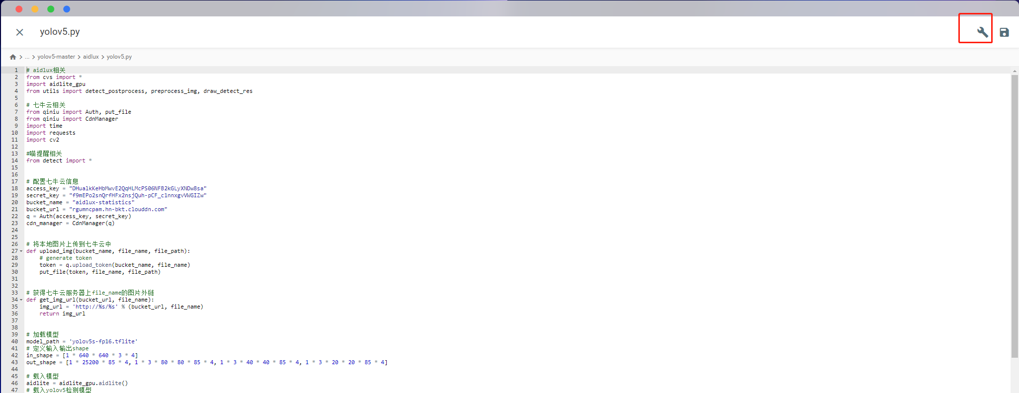

打开刚刚上传的yolov5-master文件,找到aidlux文件,运行其中的yolov5.py
点击右上角的build ---> run now

手机上就可以收到信息啦。
