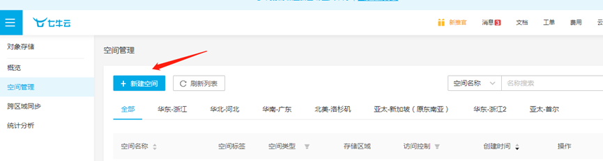

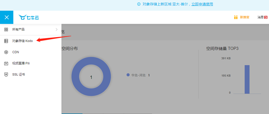

云服务商平台,这里选择七牛云的对象存储功能,主要用来将手机端上传的图片进行存储,并生成对应的图片链接,便于司乘管理平台下载使用。
建立存储空间

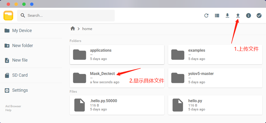

1)将训练好的检测口罩的源码安装在到手机中,记住安装的位置,不过为了方便,笔者使用电脑端和手机端双同步的形式,也就是在电脑端上传文件,手机端实时同步。
2)将手机的wifi网络和电脑的网络连接到一起,打开安装好的手机上的Aidlux软件,点击Cloud_ip,出现具体的地址,然后在电脑端输入地址,并填写登录密码 “aidlux”。
3)上传代码

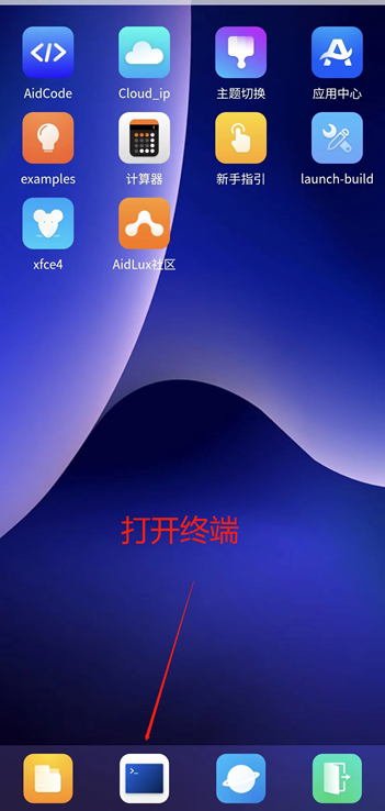

将手机放入车内合适的位置,打开之前安装好的“Aidlux”软件,确认之前安装代码的文件地址,建议安装在home里面,比较好找。
然后打开终端,默认地址是在home下的,输入cd命令到对应文件夹下。

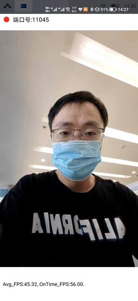

然后输入python 命令运行main.py主文件,然后敲回车,程序启动
针对提示出的NoMask图片上传至云端

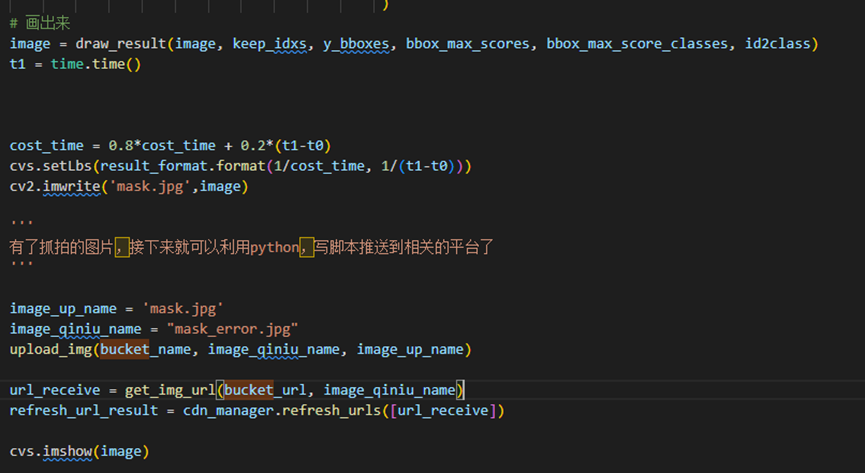

代码会首先读取视频,分析每一帧的人脸是否佩戴口罩,如果发现佩戴口罩,则不进行人脸标记,反之,则会有提示未佩戴口罩,并将抓拍的图片发送到七牛云端服务器,生成对应的图片链接。利用的模块主要是opencv,aidlite_gpu等,opencv用来打开摄像头并读取视频,并对视频进行标记,aidlite_gpu是AidLux平台提供的工具,用来快速完成模型加载和模型推理,输出未佩戴口罩的结果。
当然也可以在抓拍的部分,加入一些功能推送,实现功能闭环,比如发送图片到公司运营管理的公众号上,便于管理人员查看和追踪,也可以直接发送给司机端,及时提醒。这部分可以结合具体场景进行设计,只要有运营的软件平台都可以进行推送,想象空间还是很大的。
