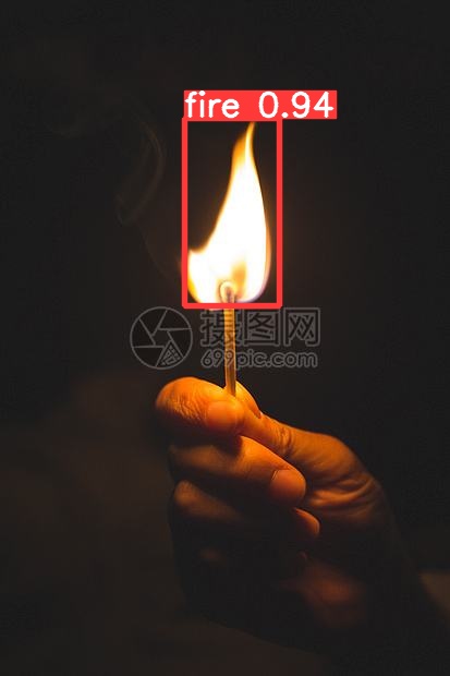

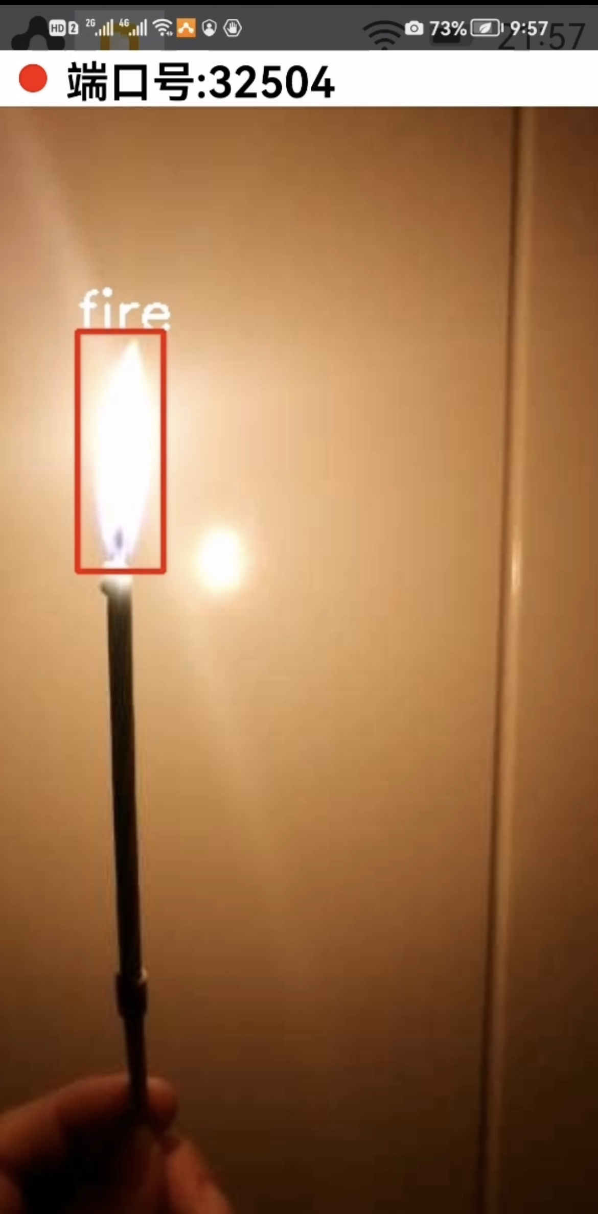

情况一:小火苗(能识别)

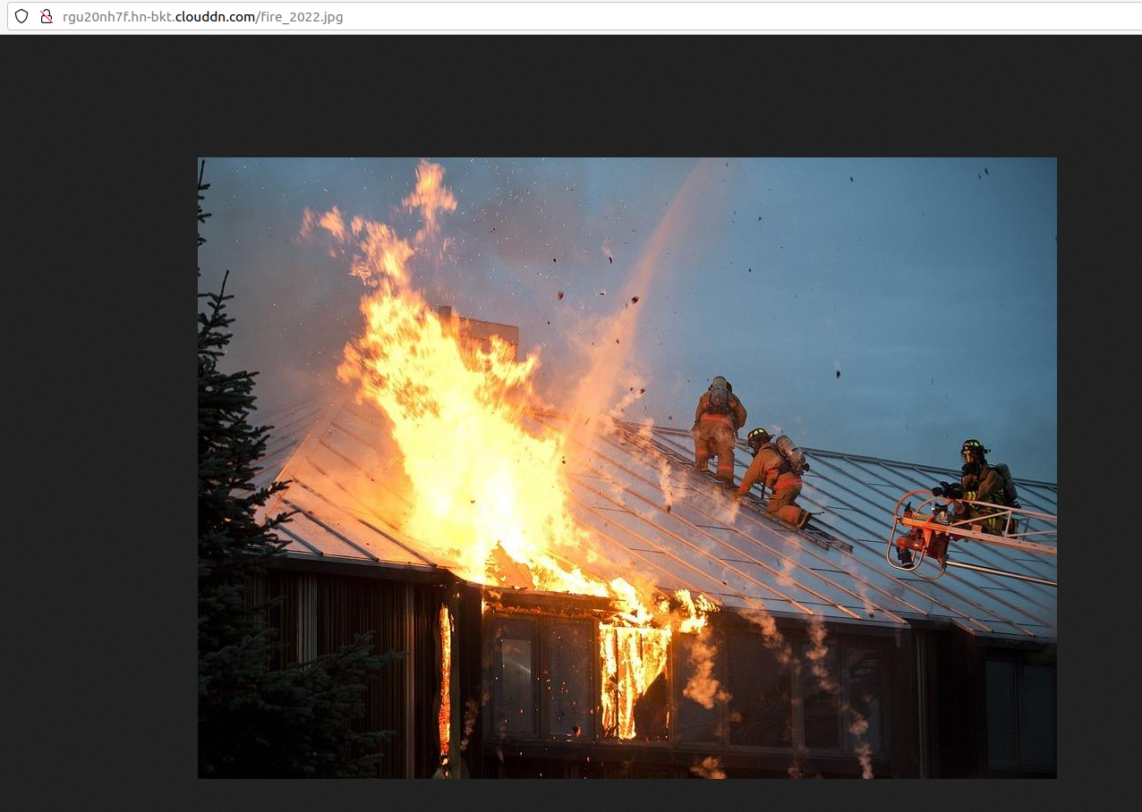

情况二:大火(能识别)

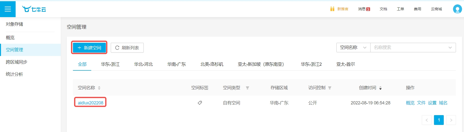

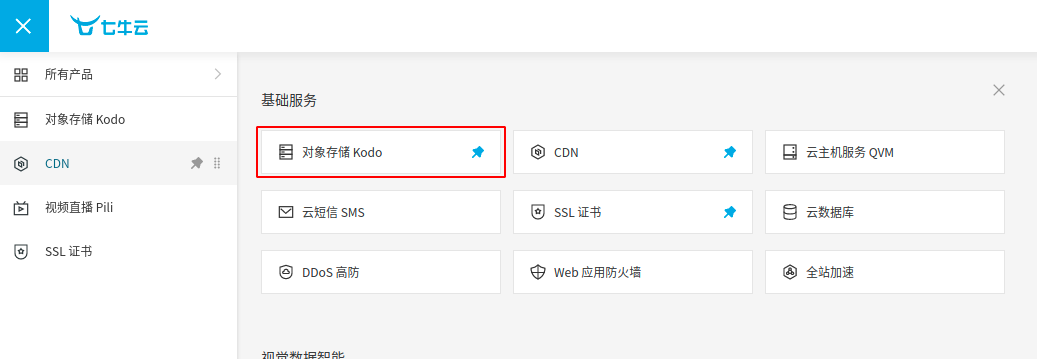

1.1在七牛云官网上进行注册,点击左上角折叠栏,选中“对象存储Kodo”

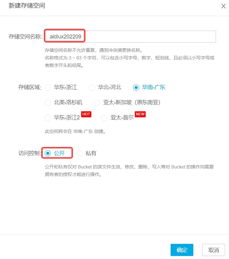

1.2点击“空间管理”,新建空间输入名称,并将其设置为公开

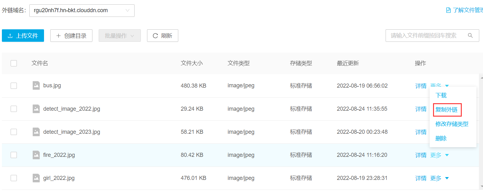

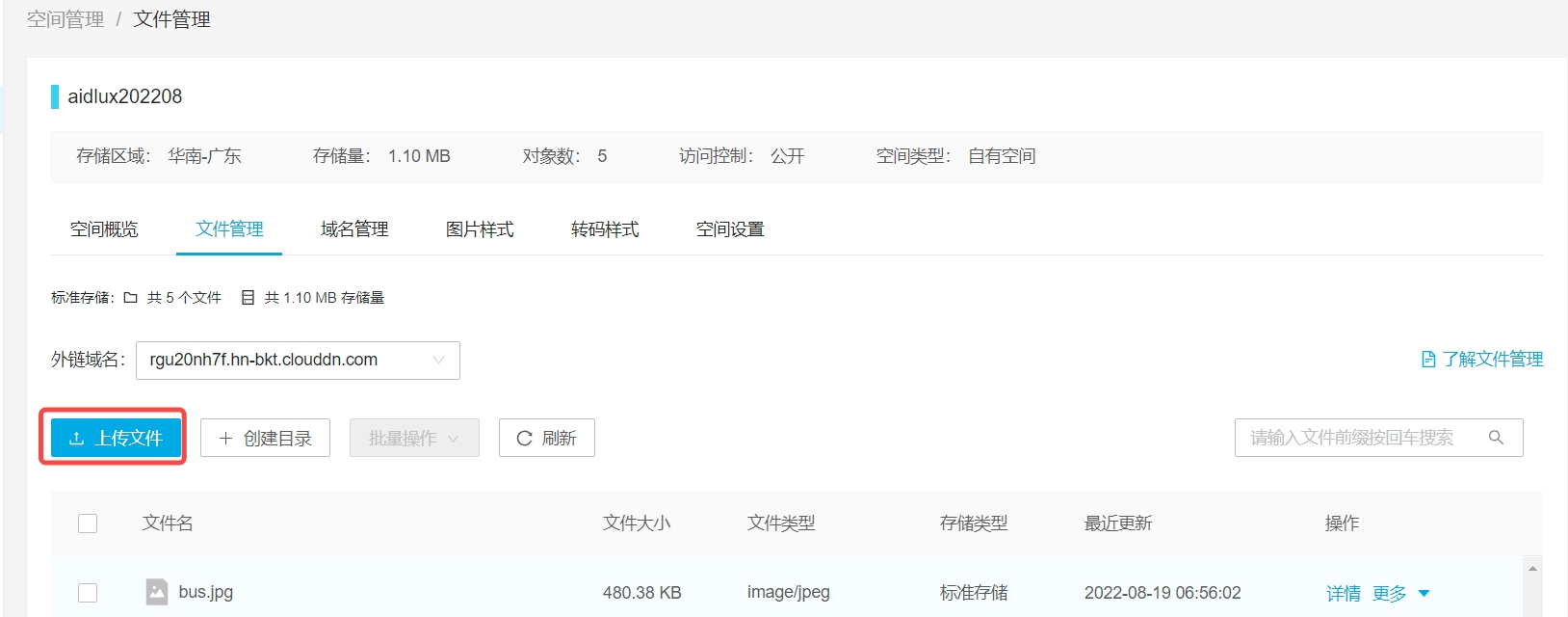

1.3点击进入刚刚创建的空间,点击“文件管理”,点击“上传文件”,上传一张本地的图片文件
上传好后,点击图片右面的“更多”,点“复制链接”,即可在浏览器上打开

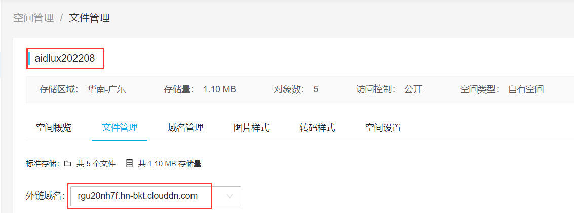

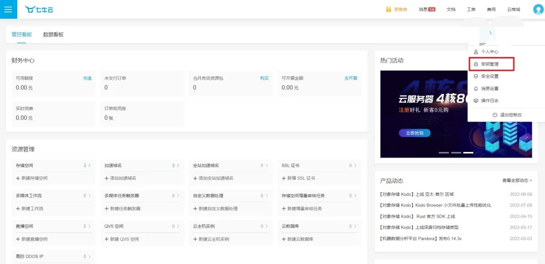

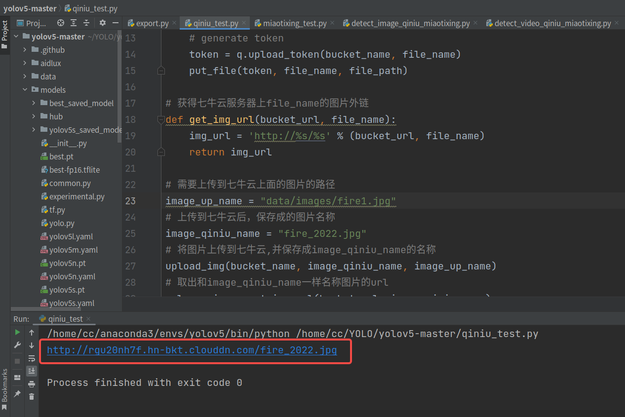

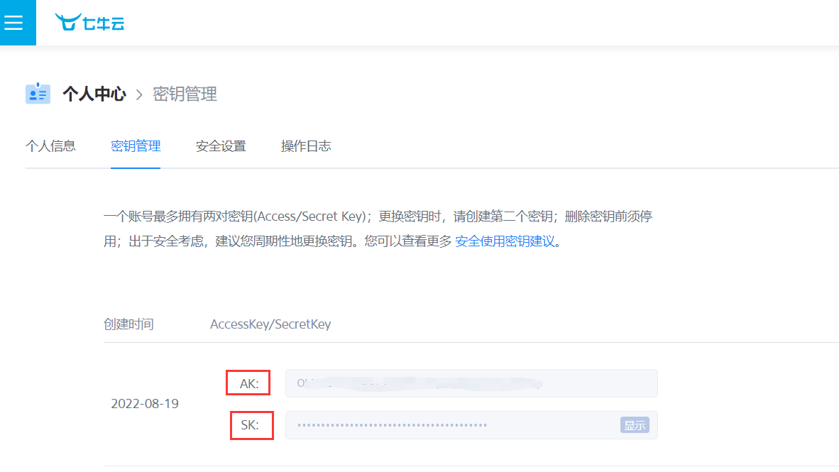

主要有四处传参:access_key、secret_key、bucket_name和bucket_url,根据自己的七牛云空间上的信息进行相应的修改四个参数查找方式如下面的图片指示:
打开任何一款IDE,运行qiniu_test.py文件,可以得到上传的图片url
复制url到浏览器

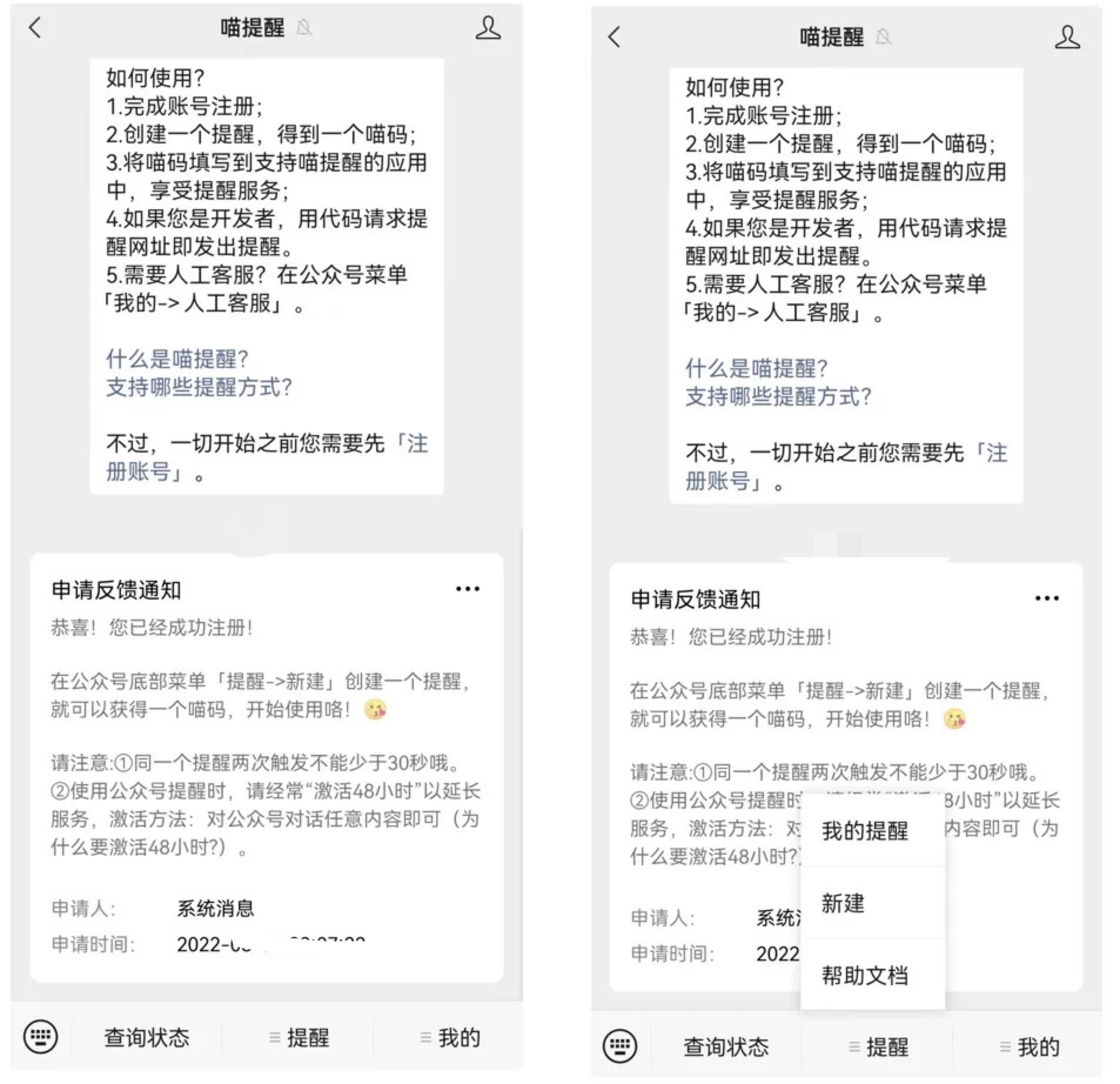

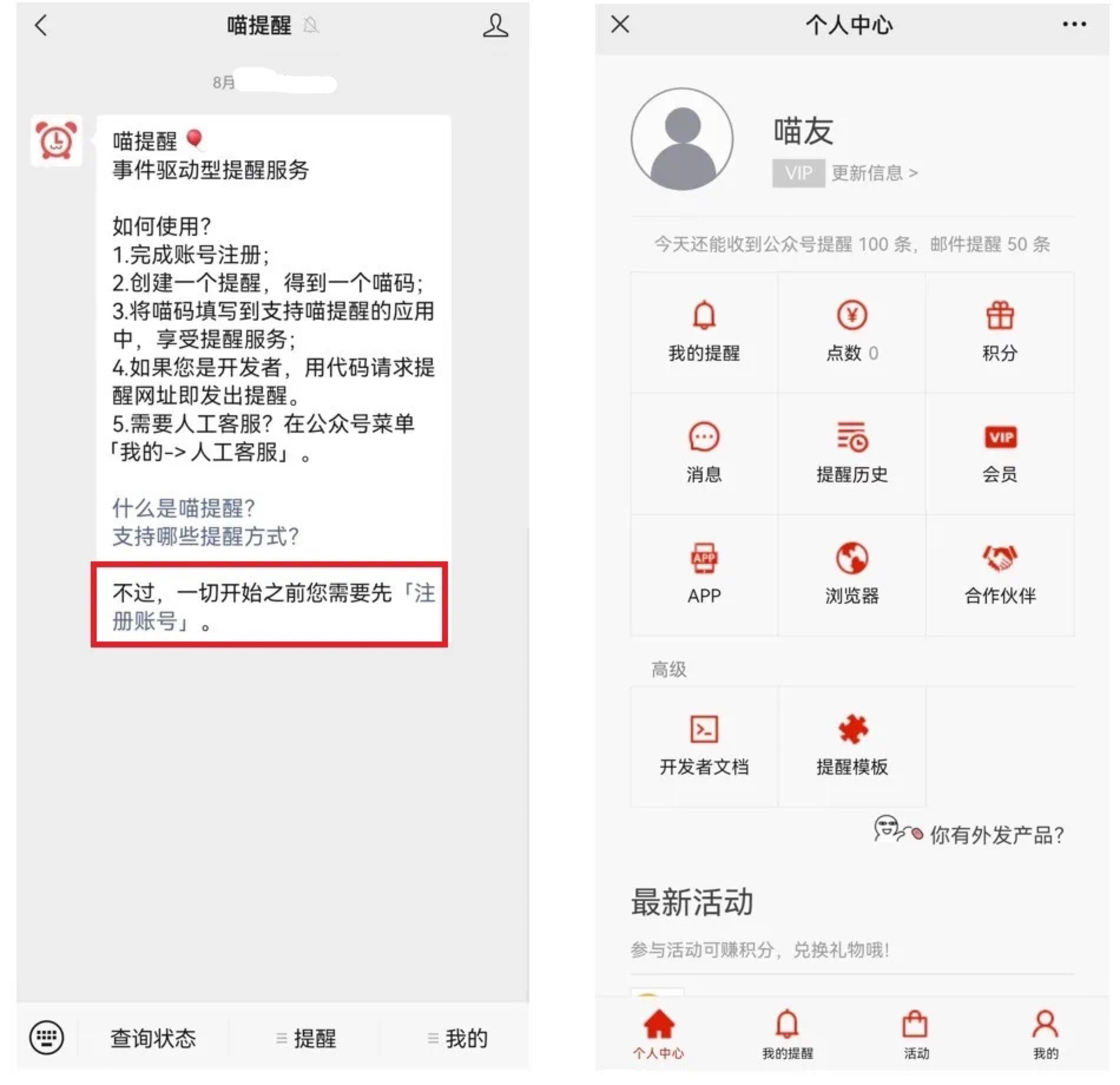

七牛云可以用于存储火灾图片,我们还需要将图片外链实时发送到手机,这个功能可以使用喵提醒公众号来帮助我们实现
2.1关注“喵提醒”公众号,并“注册账号”

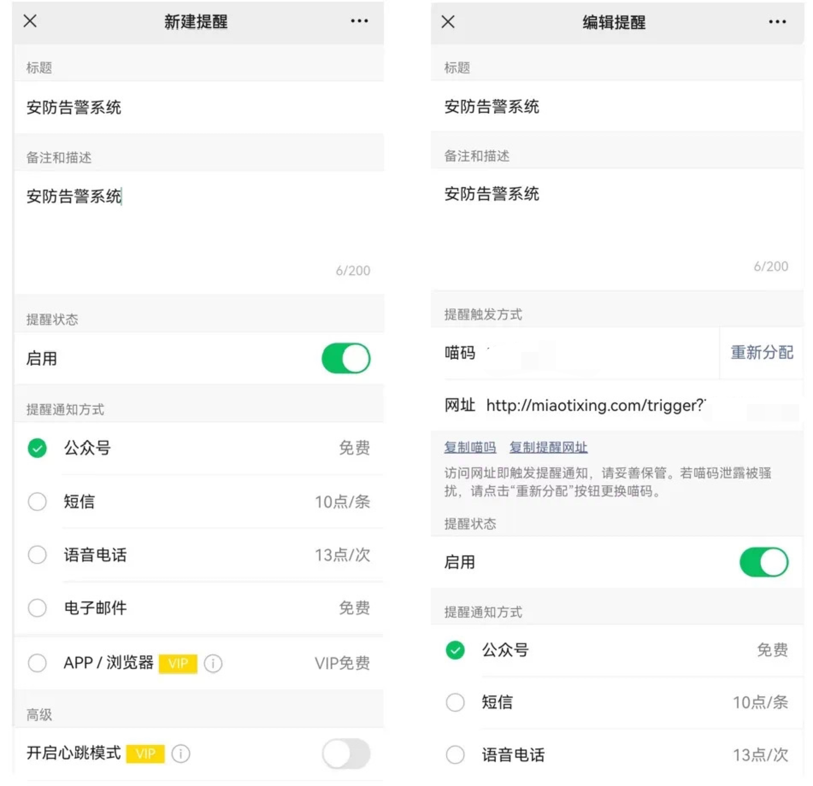

2.2注册完成后,点击菜单栏的“提醒”,并选择“新建”
2.3填写标题和备注,点击保存,会自动生成专属的“喵码”和“网址”

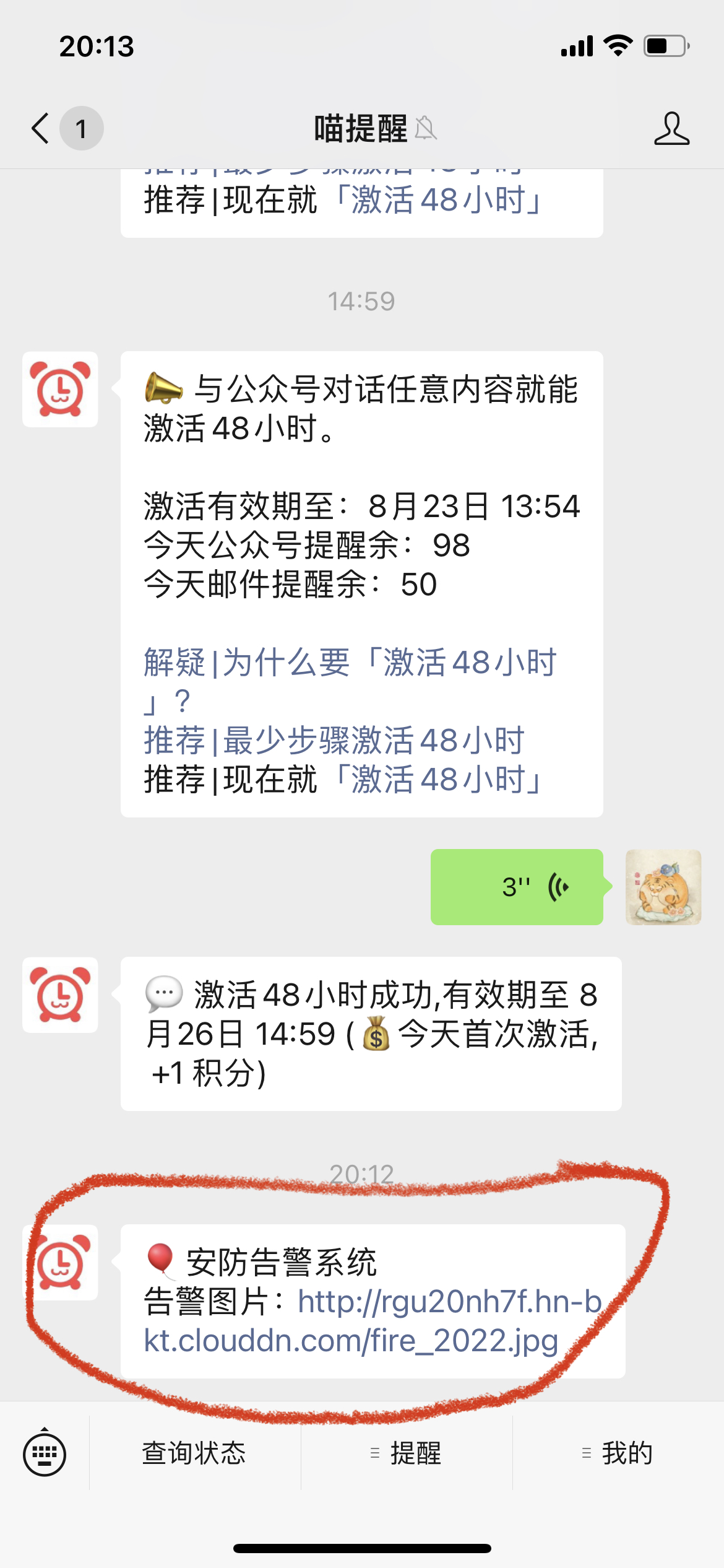

在IDE中运行代码,在喵提醒中可以看到告警信息,点击后可以看到告警图片

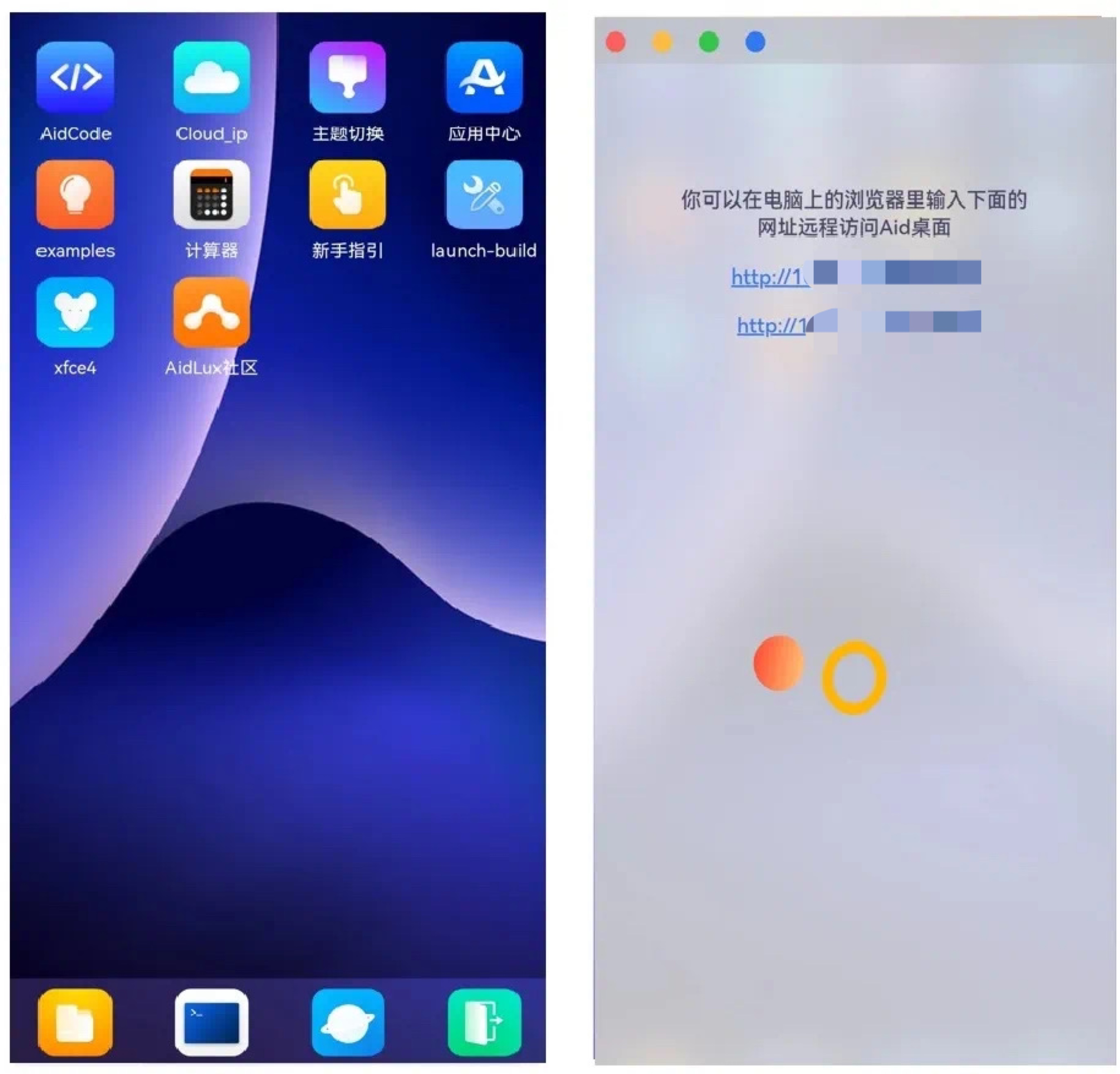

Aidlux软件使用非常方便,可以安装在手机、PAD、ARM开发板等边缘端设备上。而且使用Aidlux开发的过程中,既支持在边缘设备的本机开发,也支持通过Web浏览器访问边缘端桌面进行开发
4.1 下载Aidlux软件
本人使用的是华为手机
4.2 将手机的wifi网络和电脑的网络连接到一起,打开安装好的手机上的Aidlux软件,点击第一排第二个Cloud_ip
此时,手机界面上会跳出可以在电脑上登录的IP网址。在电脑的浏览器上,输入IP进行输入,即可将手机的系统投影到电脑上,任何操作和代码编写都是完全数据共通的,这样我们就可以将PC端的操作,直接应用到Aidlux的App中

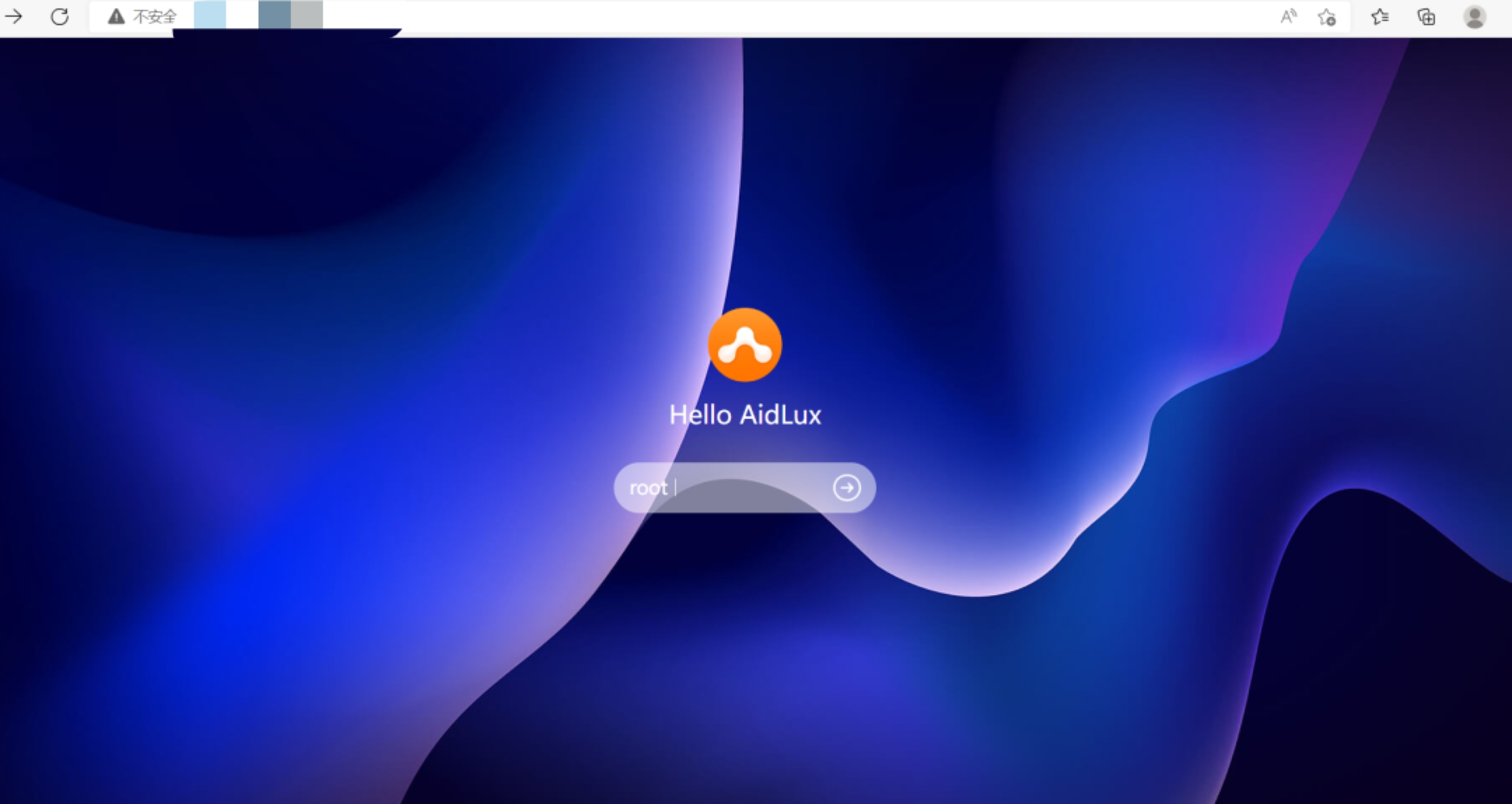

4.3输入IP后,在电脑端的浏览器中,可以跳出Aidlux的登录页面,默认登录密码是“aidlux”
需要注意的是,使用aidlux的PC端的时候,手机的aidlux软件也要相应的打开,保持联通状态

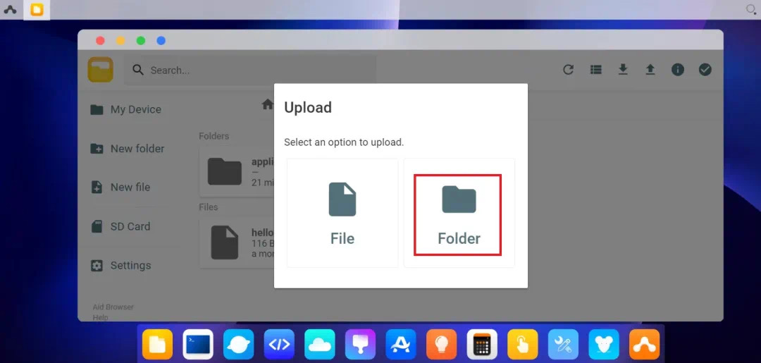

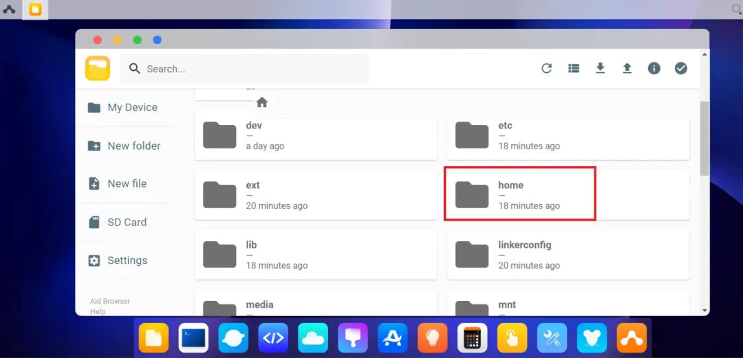

打开手机版的aidlux,并投影到电脑网页上。第一步先将detect_fire项目的所有代码,上传到aidlux的平台里面

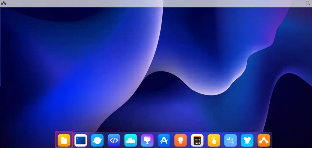

点击电脑端页面菜单栏的第一个,文件浏览器,打开文件管理页面
找到home文件夹,并双击进入此文件夹
点击右上角往上的箭头“upload”,再选择Folder,将前面detect_fire的文件夹上传到home文件夹内

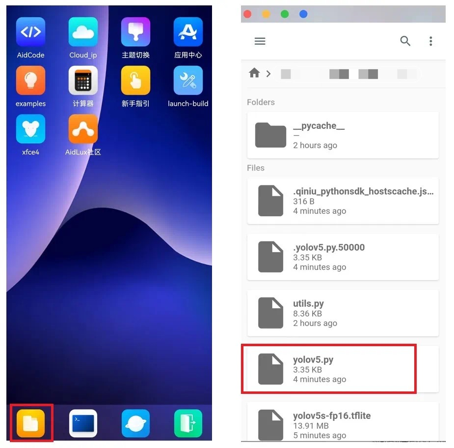

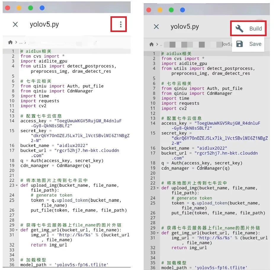

进入aidlux界面,找到文件浏览器,进入home/detect_fire文件夹中,打开yolov5.py文件
点击右上角的图标,选择“Build”
进入代码的运行页面,选择左上角的坐标,点击“RunNow”
手机端效果展示:

2、最开始喵提醒提示的方式,没有办法直接打开
解决方案:重新建一个喵提醒,并激活48小时功能
3、浏览器缓存导致链接直接打开是旧的图片
解决方案:手机浏览器设置无痕模式或浏览器清除缓存
