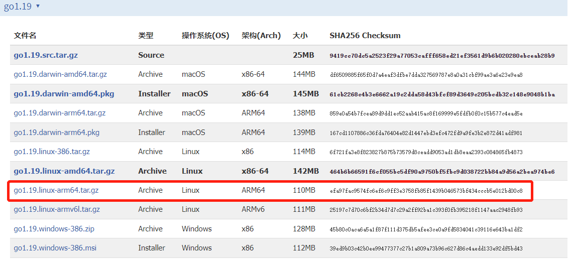

第一步:下载对应的golang版本Go下载 - Go语言中文网 - Golang中文社区 (studygolang.com)
go1.19.linux-arm64.tar.gz

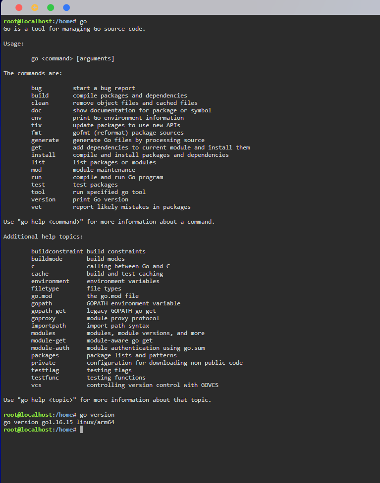

安装后的截图:

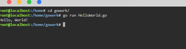

运行HelloWorld.go
go run HelloWorld.go
