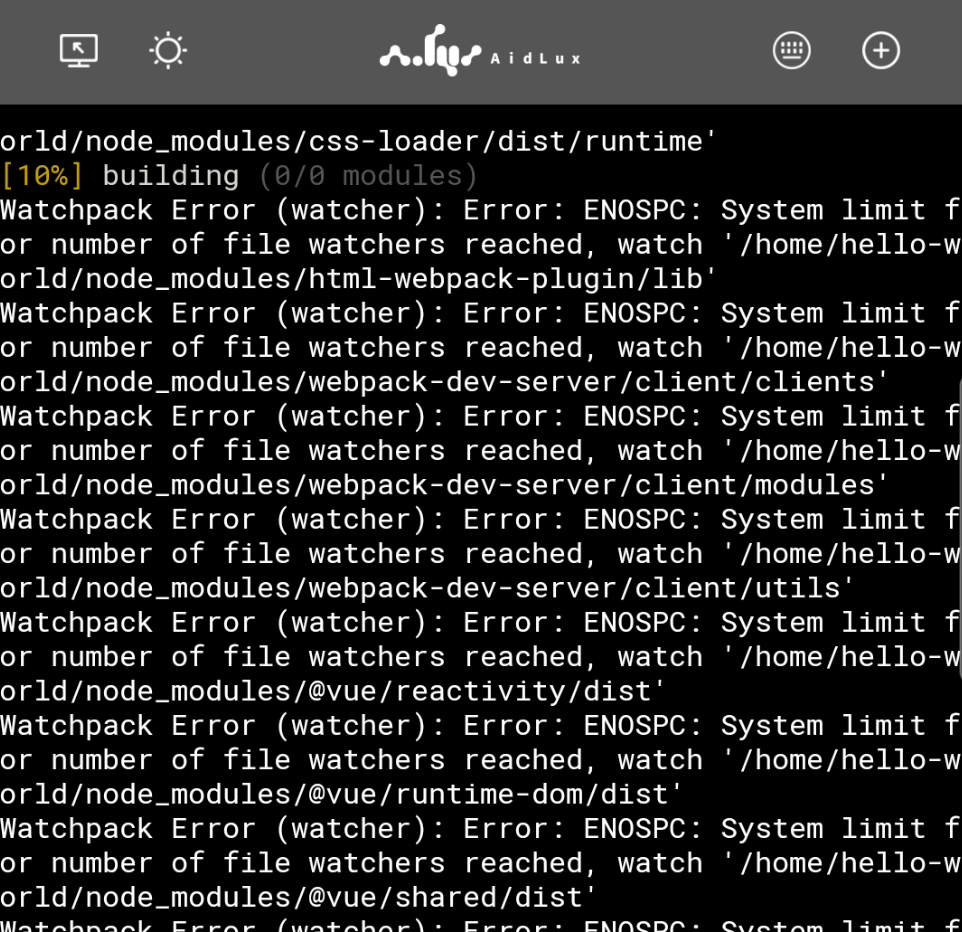

问题
在AidLux平台运行Vue等前端项目时经常会出现上面这种情况,原因是Vue这类前端框架默认使用了热更新功能,在进行项目开发时会监听依赖的文件。该配置项为fs.inotify.max_user_watches:同一用户同时可以监听的文件数。在我们的PC电脑上该配置的数额一般较大,但在Android上,只有8192,如果我们同时开启了多个APP再加上前端项目依赖较多,就很容易超过改数额了。

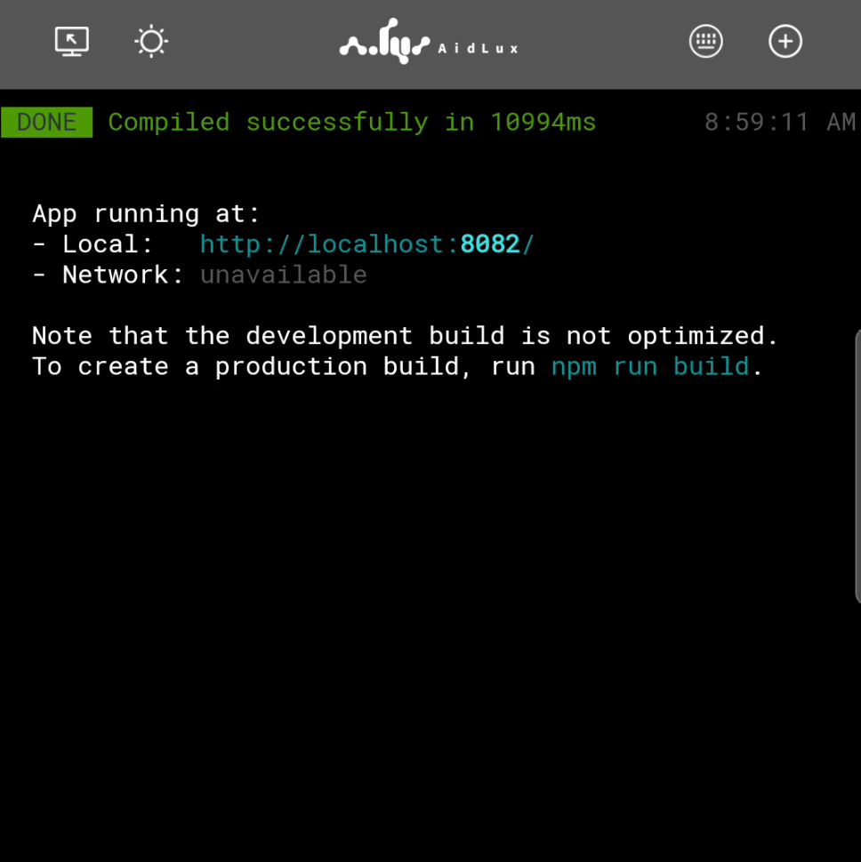

看到数额变了就代表修改成功了,我们回到AidLux中再运行Vue项目就不会出现上述情况了,并且热更新也能正常使用。

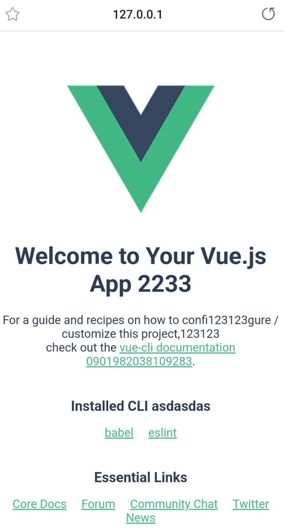

在vscode修改代码内容,本机查看也能实时更新:
666
