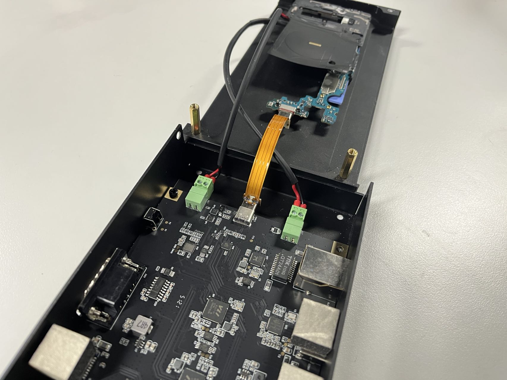

【在此次改造中我们先后选择了小米9、三星s10作为实验对象,尝试二次利用其高通骁龙855作为边缘计算盒子的芯片;同时采用屏幕直播的方式解决了小米不支持HDMI接口的问题。】
-02- 难点拆解、分步组建,外设、电源问题逐一搞定
为满足边缘计算设备在AI开发和应用过程中的各种需求,我们在设计过程中着重考虑到了三个关键点,一是散热,二是外设,三是电源。
在边缘计算设备的使用场景中,稳定和安全是必要前提。为了保证持续工作,散热问题是首要解决的问题,也是我们做成盒子的原因之一。为此,我们设计了一块工业级散热盖,保证设备能够顶得住用户的7*24小时高强度“压榨”,降维式“镇压”主板里的高通“小火龙”!

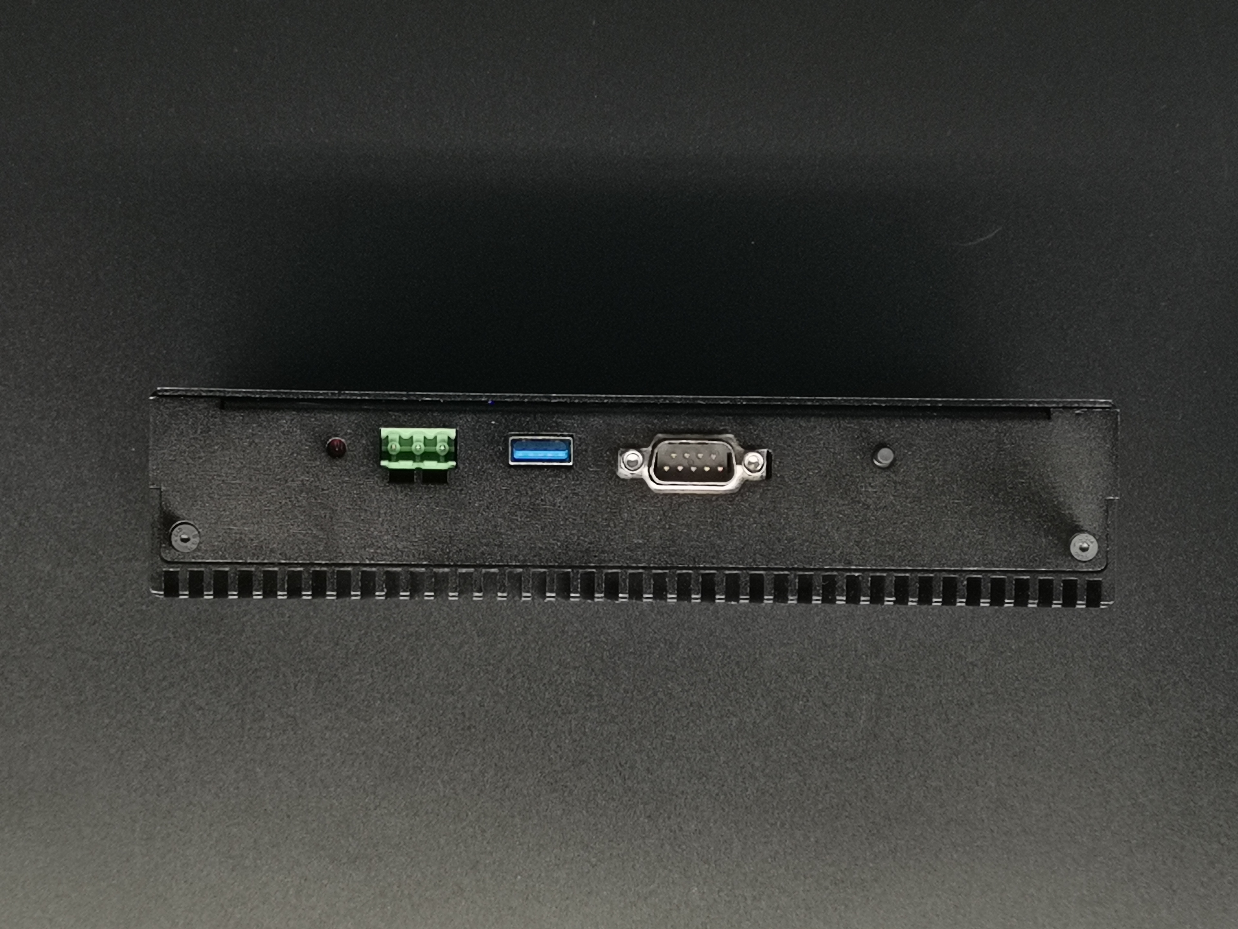

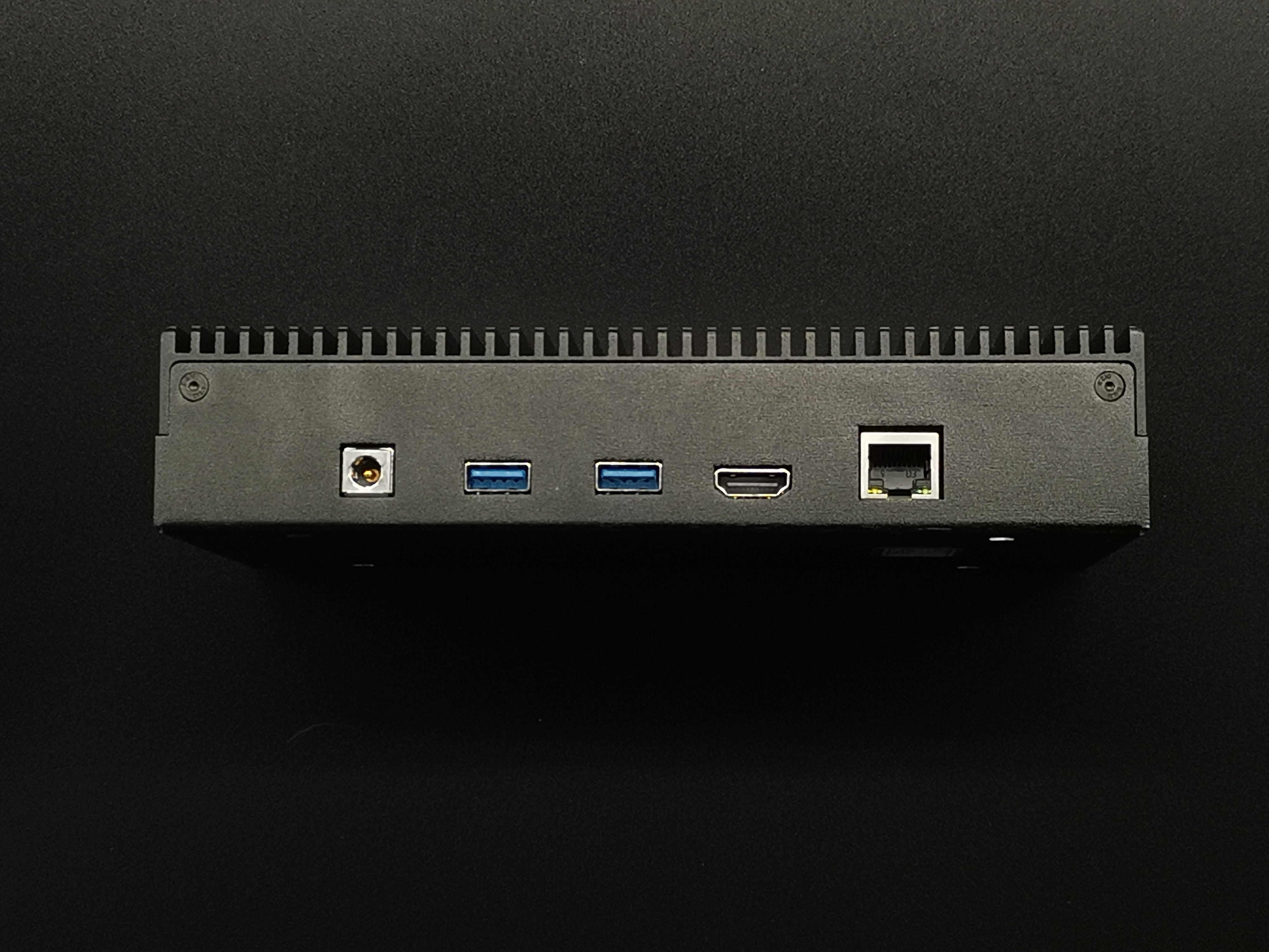

在外设方面,除了保留手机原有的基带、天线、蓝牙、WIFI、热点、GPS、麦克风、扬声器等组件,还专门增设了支持USB-A、HDMI、RS232/485串口、RJ45网口的接口板,得益于AidLux平台内置外设极速互联模块的软件支持,可以免调试直接外接工业相机、网络摄像头、深度相机、光源、Arduino、机械臂等设备。
至于电源问题,其实算是一个“意外收获”。手机需要电池,但是边缘计算设备不需要,如果有电池还可能存在安全隐患。可是如果简单粗暴地将手机主板与电池拆分,就算是接通外部电源,它也是无法开机的。
为此,我们设计了一个模块,用来模拟芯片主板仍然连接着电池的状态,让它接收到信号,以为还是原来的“CP”电池在持续给它供电,以此解决主板的“认生”问题。
