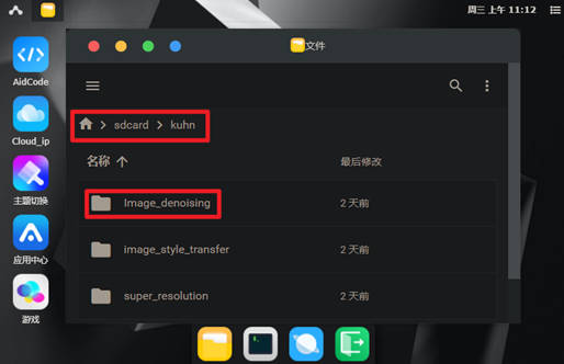

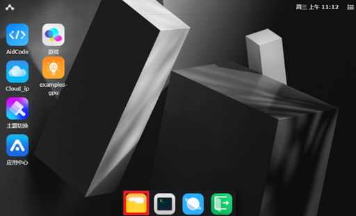

1. 第一步:将项目文件拷贝到手机上
打开AidLux上的Cloud_ip,可以看到其ip地址,在电脑上的浏览器里输入此网址远程访问Aid桌面。选择文件图标, 在/sdcard目录下新建文件夹,将项目放到该路径下。项目也可放到任意指定路径下,笔者这里推荐/sdcard,避免重装AidLux示例被重置。

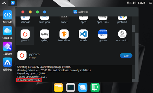

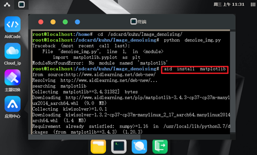

2. 第二步:调试代码
打开终端,试运行代码,看是否缺失必要的依赖库和包,可在应用中心直接下载,也可通过aid install命令进行安装。

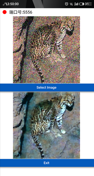

通过在命令行运行该文件,手机上会跳出界面,选择指定图片文件,确定后,便会执行图片降噪处理,并将处理前后图片显示在界面上。

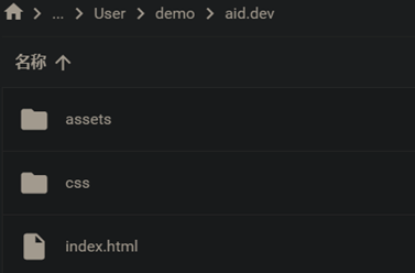

4. 第四步:将该实例放入examples-gpu中
修改前端文件,路径/root/User/demo/aid.dev/
i.在index.html中添加新增示例的代码块,在./assets/img/photos/路径下添加事先准备的封面图像x.png(本文为方便起见,直接复用了其他示例封面)

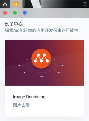

以上代码主要改动有5处
a) Image块里指定运行的python文件路径
b) 指定界面显示图像路径assets/img/photos/x.jpg
c) Body块里再次指定待运行的python文件路径
d) 修改标题Image Denoising
e) 添加示例简要中文描述
至此,在示例中心就能看见新鲜上线的示例啦!
